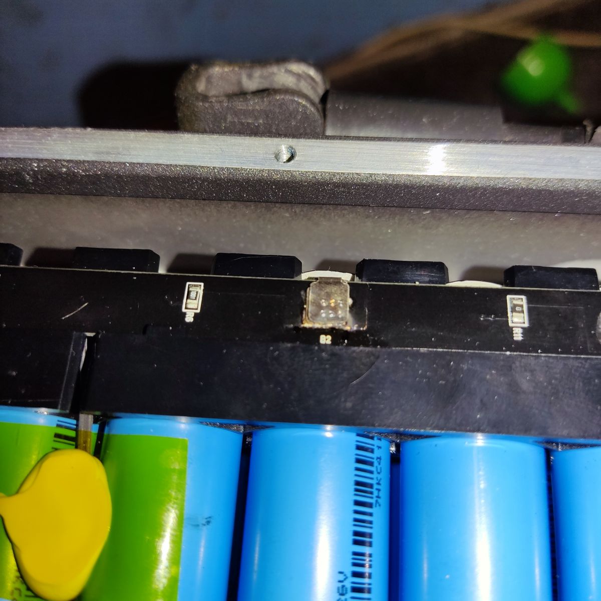

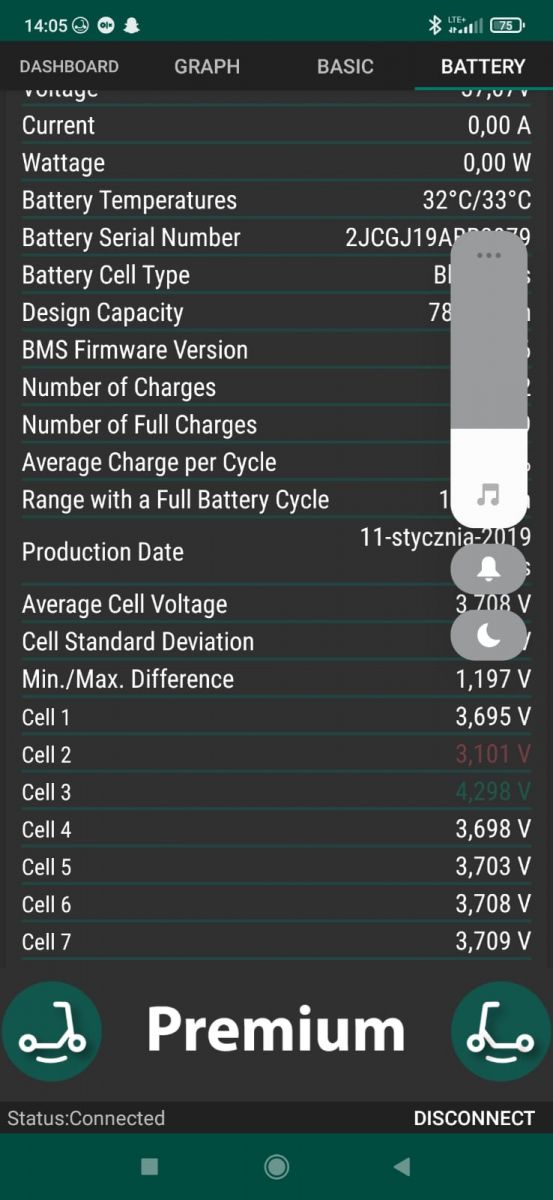

    Witam. Hulajnoga m365 nie ładuje. Czasem udaje się ją włączyć. Na aplikacji pokazuje różne napięcia na celi 2 i 3. Wyjąłem baterie i sprawdziłem napięcia miernikiem i wszystkie są takie same. Obstawiam że uszkodzony jest BMS. I teraz moje pytanie czy wymieniać całego BMS'a czy ewentualnie podpowie ktoś które elementy sprawdzić na samym bms?

    Temat ogarnięty. Przyczyna banalna ale nie zauważyłem tego od razu. Blaszka na baterii nie stykała jak należy. Temat zamykam
