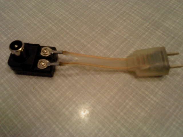

    mam tuner Unitra Faust 211D. Mam go od urodzenia, czyli już ponad 30 lat, odziedziczony po rodzicach. Ogólnie działa nieźle, ale jakość odbioru radia pozostawia wiele do życzenia - są może ze 4 stacje, które działają bardzo dobrze (choć z lekkim szumem), inne są zależne od pogody, położenia anteny i położenia samej wieży - bo obracanie samą wieżą też wpływa na jakość odbioru radia. Moja antena to po prostu długi kabel, leżący luzem na balkonie (balkon jest zabudowany, więc na antenę nie pada deszcz). No i pytanie - czy da się coś na to poradzić? Na każdej stacji słyszę szum, większy lub mniejszy. Tak jak pisałem kilka stacji działa dobrze, ale też z lekkim szumem, który w głośniejszych piosenkach jest niesłyszalny i wtedy muzyka gra pięknie i w wysokiej jakości, ale w cichszych lekko przeszkadza. No i w niektórych dniach działa lepiej, w innych gorzej.
    Wygląda to tak: Unitra Faust 211D - Jakość odbioru radia, szum i wpływ anteny
    Na innym forum doradzili mi takie coś:
    Jednak po pierwsse - nie znalazłem czegoś takiego do kupienia, a po drugie - jest to tylko przejściówka i nie wiem, co do tego powinienem zamontować. Pomożecie?
    Od razu powiem, że nie chcę robić żadnych przeróbek - bo na drugim forum proponowali mi przerabianie wejścia w tunerze, ale do takich rzeczy nie mam wiedzy i umiejętności. Chciałbym po prostu jakąś dobrą antenę, którą wystarczy podłączyć, bez przerabiania samego tunera.
    Dodam, że mieszkam w bloku, co może mieć wpływ na jakość odbioru - w domu jednorodzinnym, w którym kiedyś mieszkałem, grało lepiej.

  • #5 20078921
    viayner
    to cos na zdjeciu to symetryzator, powinienes go znalezc w sklepach tzw. RTV czy gieldzie elektornicznej.
    Kawalek drutu to nie antena, zakup odpowiednia antene, jezeli masz antene o impedancji 75ohm to potrzebujesz symetryzator a jezeli masz antene typu dipol 300ohm to uzyj bezposrednio plaskiego kabla.

  • #7 20078954
    HD-VIDEO
    Ta przejściówka to wtyczka TV z symetryzatorem a najlepszą anteną jest antena zewnętrzna.
    Np:
    Link
    Link
    To się do niczego nie nadaje

  • #12 20079063
    sq3evp
    Poziom 36  
    Ze schematu wynika, że tuner ma wejście symetryczne, ale powinna być możliwość podłączenia pod wejście 75Ω.
    W poście #1 dołączony zdjęcie symetryzatora z kawałkiem przewody płaskiego 300 i wtyczką - coś takiego można podłączyć. Wtyk płaski do tunera, do wejścia okrągłego przewód antenowy. Trochę proteza, ale powinno zadziałać.
    Do sprawdzenia czułość głowicy po przestrojeniu.
    Dobre jakości przewód ekranowany 75Ω powinien pomóc w odbiorze.
    Gdyby było można kupić przewód plaski to polecałbym dipol z przewodu płaskiego, ale dziś to chyba nie jest możliwe kupić płaski przewód antenowy.
    Dipol prosty lub pętlowy, symetryzator i przewodem okrągłym można podłączyć sie pod tuner.

  • #22 20079133
    kamiledi15
    Jeszcze na wszelki wypadek, czy dobrze rozumiem - biorę to:
    Tu na końcu widzę dwa jakby bolce - to mam włożyć do tunera, dobrze rozumiem? Potem do okrągłego otworu antenę i to pakuję na balkon, tak?

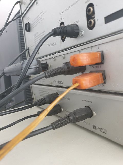

    I jeszcze jedno - mam dwa pomarańczowe wtyki, ale kabel antenowy wychodzi tylko z dolnego. Rozumiem, że ten górny pozostawiam tak jak jest, bez żadnego kabla i wymieniam tylko ten dolny?
  • #26 20079297
    HD-VIDEO
    Górny od AM, dolny FM

  • #27 20079308
    kamiledi15
    Zrobiłem jeszcze mały eksperyment - wyciągnąłem kabel tak, żeby jego koniec wisiał na barierce balkonu i zwisał nieco w dół. Odbiór poprawił się znacznie i teraz jest niemal idealnie (tylko Złote Przeboje trochę krzaczą, ale z nimi zawsze były problemy - wszystkie pozostałe grają pięknie). Problem w tym, że kabel jest za krótki i w tej chwili jest mocno napięty. Wpadłem na pomysł, że może w takim razie wystarczy dolutować kawałek tego kabla, żeby był dłuższy? Tylko nie wiem, skąd taki kabel wziąć. Co o tym myślicie?
    Potestuję to jeszcze parę dni, czy odbiór się nie zmieni, ale jak na razie to przesunięcie mocno mu pomogło.

  • #29 20080203
    kamiledi15
    Tak to wygląda w tej chwili, nagranie sprzed paru minut:
    Dziś działa odrobinę gorzej z powodu wysokiego zachmurzenia na niebie, ale i tak znaczna większość stacji gra bardzo ładnie bez szumów.
    Najgorsze, że kabel musi wisieć teraz przed wieżą, co zbyt pięknie nie wygląda - na razie radzę sobie tak, że odłączam go z wieży i chowam za kolumnę, gdy go nie słucham, a na balkonie jest cały czas. Jak też widzicie, kabel jest przytrzaśnięty drzwiami, bo jest cienki i w ten sposób wychodzi na balkon - w przypadku okrągłego kabla byłoby to niemożliwe i zapewne wymagałoby wiercenia dziur w ścianie.
    Obecna forma mnie satysfakcjonuje, tylko ideałem by było, gdyby dało się ten kabel wydłużyć, np. dolutowując kawałek do niego. Nie wiem jednak czy to nie wpłynie na odbiór, gdy część kabla schowam z tyłu za kolumną, a końcówka pozostałaby zwisając z balkonu.
