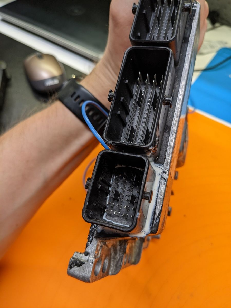

    Cześć,
    mam dwa SID210. Oryginalny od Renaulta który muszę naprawić i sterownik SID210 jako dawcę części od chyba mercedesa - bez znaczenia.
    Chciałem wymienić złącze męski, ale niestety są wciskane piny... więc obawia się, że prędzej zepsuję płytę niż to wymienię
    Jak proponujecie to naprawić? Może jednak macie jakiś sposób na delikatne wysunięcie pinów z płyty?
    Może uciąć kołnierze złącza z dawcy i wkleić do oryginalnego?
    Wymiana sterownika na identyczny póki co nie wchodzi w grę.

    koleś kit napisał:
    Z zepsutego bym poucinał i wyciągał pojedynczo . A tamto coś płaskiego na górę i jakaś podpórka pod spód i wypchać. Nie wiem ,może głupie a może nie. Niech kto jeszcze coś napisze.
    W tym ECU te wciskane piny są strasznie twarde. Kiedyś w jakimś module komfortu udało się dość łatwo pościskać piny i wysunąć z PCB, Tutaj za nic nie mogłem zgiąć małych pinów, więc nie wiem czy ich ucięcie jest w miare łatwe.
    Strumien swiadomosc... napisał:
    Jsk działa ecu to nie ruszaj.

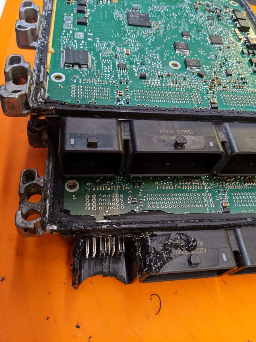

    właśnie wystarczyło ruszyć złączem i samochód się psuł - teraz już wiem dlaczego, jeden pin już zgnił i się urwał
    Ostatecznie zrobiłem tak, że uciąłem skalpelem dokładnie kołnierz w obu sterownikach, wyszlifowałem sharpening penem, ustawiłem, zgrzałem w paru punktach i skleiłem Distalem. O dziwo wygląda dość solidnie. Nawet ciężko się poznać że coś było robione
