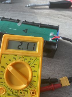

    Jakiś czas temu „reanimowałem” baterię Li-Ion w hulajnodze elektrycznej Wispeed T855Pro.
    Bateria podzielona jest na 10 sekcji po 4 ogniwa = 40 ogniw.
    Jej napięcie to 36V.
    Jeden pin w połowie był urwany, przylutowałem go i mierząc multimetrem miałem pięć sekcji po 3,2V, a pozostałe pięć (te za urwanym pinem) miały poniżej 1V.
    Ładowarka nie wykrywała baterii i jej nie ładowała.
    Po zlutowaniu i powolnym naładowaniu druciarską metodą (za pomocą ładowarki od telefonu 5V, 2A) tych pięciu słabych sekcji, ładowarka wykryła baterię i naładowała ją.
    Hulajnoga ruszyła i jeździła jakiś czas, po czym znów przestała się ładować.
    Po wyjęciu i sprawdzeniu multimetrem okazało się, że na wyjściu bateria ma 2.1V zamiast 36V nominalnych.
    Sprawdziłem wszystkie sekcje i jak się okazuje, bateria jest naładowana, bo poszczególne mają 3,6V, a te najbliżej wyjścia nawet 3,9V.
    Zastanawiam się co może być przyczyną.🤔
    Może te pierwsze są naładowane za bardzo i BMS odcina komunikację z sekcjami?
    Tylko z tego, co wyczytałem nie działa w ten sposób…
    Z góry dziękuję za odpowiedź.

    Ze zdjęcia PCB BMS widać że są prawdopodobnie dwa układy które kontrolują po 5 ogniw w szeregu . Trzeba odczytać co to za układ i znaleźć jego dokumentację . Wykorzystując podstawową aplikację układu sprawdzić czy napięcie z poszczególnych cel akumulatora są na odpowiednich pinach układów scalonych.

    Dokonałem pomiarów i jak widać w tabeli, największe niezgodności są na pinie 2 w obu układach i na pinie 5 w tym bliżej wyjścia.
    Zakładam, że tę różnicę 0,01V możemy potraktować jako margines błędu pomiarowego, bo zdarzało się, że były skoki o ten jeden.
  • #16 20082487
    dudziu01
    Poziom 3  
    andrzej61 napisał:
    A jeszcze jakie są napięcia na p.14 obu układów względem ich mas .
    Dla BC0 - pin14 brak napięcia
    Dla BC5 - pin 14: 10,34V
  • #17 20082506
    andrzej61
    Czyli pierwszy układ blokuje wyjście napięcie z BMS . U mnie na sprawnych BMS były napięcie między 10 - 11V . Trzeba się przyjrzeć elementom w 5 celi . Były problemy z kondensatorami monolitycznymi 100nF - upływność . Można jeszcze pomierzyć napięcia pomiędzy pinami Vc1-Vc2-Vc3 ... pierwszego układu .

    Czyli potwierdzenie, piąta cela. Można jeszcze przyjrzeć się rezystorów 1K - luty . Większym problemem od miernika jest sama bateria w której jest problem z odłączeniem poszczególnych cel od PCB BMS-a . Jedyne co mogę podpowiedzieć, to jakieś delikatne usunięcie tego kondensatora . Może bateria ruszy, chociaż nie można wykluczyć uszkodzenia samego układu .

    Nasz podejrzany, to ten C21?
    Bateria Li-Ion 36V 10.4Ah nie ładuje - ma tylko 2.1V na wyjściu
    Te rezystory mają ponad nominalną wartość.🤔
  • #21 20082715
    andrzej61
    Co do kondensatora to właśnie chodzi o ten C21 . Dziwne te oporności tych rezystorów wg oznaczenia to 1K, a jakie oporności tych pozostałych . Jak również bliźniaczego układu .
  • #22 20082745
    dudziu01
    Poziom 3  
    Pozostałe prawie w normie, od 0.96 kOhm do 0,98 kOhm.
    W bliźniaczym układzie ten pierwszy, odpowiednik R31 z tego układu ma niską rezystancję: 0.24 kOhm, kolejny, odpowiednik R33 ma 1.58 kOhm, odpowiednik R39: 5.12 kOhm, reszta w normie.
    Takie rzeczy chyba powinno się mierzyć na wylutowanych elementach, czy się mylę?
    Może też dlatego pomiary są nietypowe.
    Spróbuję wylutować najpierw ten kondensator i wstawić w jego miejsce nowy, będę informował na bieżąco o postępach.
  • #23 20082763
    andrzej61
    Dokładnie pomiary oporności w układzie i jeszcze pod napięciem to loteria. Można na próbę wylutować R31 i go sprawdzić . Jeżeli winowajcą był by C21, to po jego wylutowaniu bateria powinna ruszyć .

    Wylutowałem bts i tak wyglądają ścieżki pod nim.
  • #26 20163848
    andrzej61
    A więc wygląda na to że niewłaściwe napięcie na układzie było spowodowane spaleniem ścieżki . Trzeba by odtworzyć upaloną ścieżkę, to może bateria ruszy, powinna nawet bez kondensatora .

    [img-0]
    Pojawiło się napięcie na wyjściu.
    Wielkie dzięki za pomoc.
    Teraz tylko zostało wlutować kondensator, niestety nie zachowałem tego, który był.🫣

    Ścieżki odtworzone, kondensator wlutowany na miejsce, bateria działa, ładuje, trzyma napięcie, a hulajnoga śmiga.
    Bardzo dziękuję za pomoc.
    Temat zamknięty.
