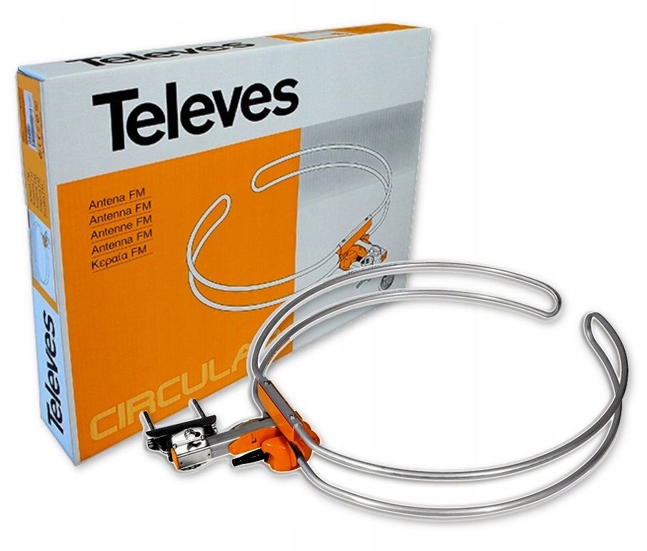

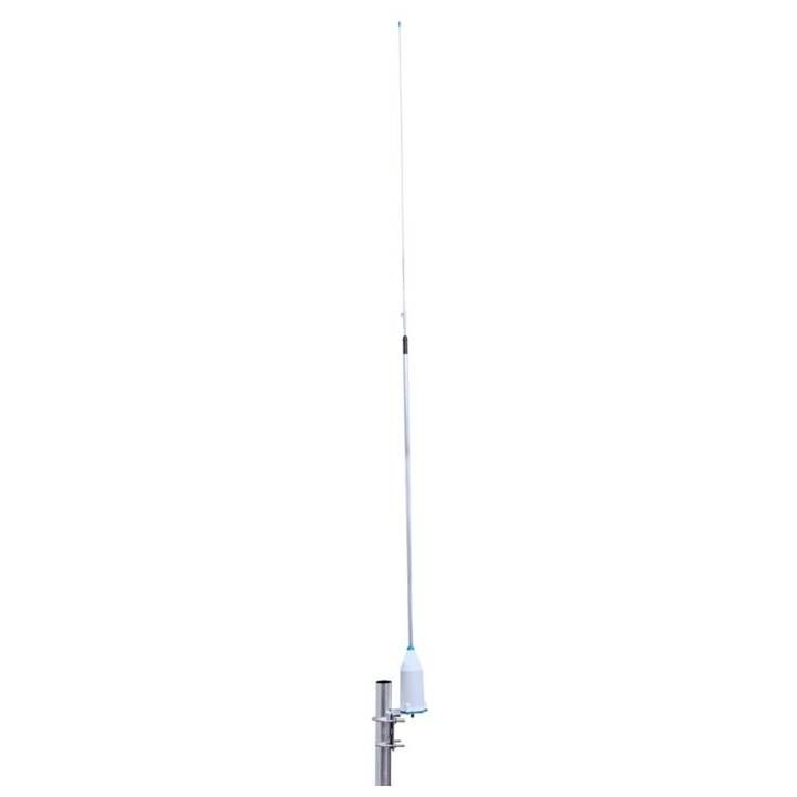

    Planuje podłączenie dwóch anten FM do swojego amplitunera.
    Posiadam antene FM SONUS TOTAL
    Podłączenie anten FM SONUS TOTAL i TELEVES do amplitunera: Sumator czy zwrotnica?
    Dodatkowo planuje dołożyć antenę fm televes: Podłączenie anten FM SONUS TOTAL i TELEVES do amplitunera: Sumator czy zwrotnica?
    Chcę łapać jak największą ilość stacji FM i rozmieścić te anteny w 2 różnych miejscach na strychu.
    Czy ten televes będzie ok?
    Jak je połączyć? Potrzebuję do tego zwrotnicy czy sumatora? Co i jaki będzie najlepszy?
    Dodatkowo przy amplitunerze do wtyku FM będzie dołożony wzmacniacz.

    pewnie zaraz padnie pytanie o lokalizację i ważne dla ciebie nadajniki.
    W szczególności nadajników FM w poziomej polaryzacji nie ma tak dużo, ale może u ciebie jakis jest.
    Dobra, dedykowana do osiągania celu antena, bez wzmacniacza będzie wiele lepsza niż bylejaka / źle dobrana ze wzmacniaczem.
    Sumatora.
    Z mocy ustawy MUSI mieć tłumienie, jaki by nie był.

  • #6 20108104
    Preskaler
    Idea odbioru jak największej ilości stacji jest mi bardzo bliska sercu jednak widzę tutaj pewną niekonsekwencję. Jeśli ma być jak najwięcej stacji to antena nie na strychu. Poza tym to dość karkołomna idea łączenia dwóch anten do jednego odbiornika. Poza wszystkimi teoriami sumator to jedynie nazwa urządzenia. Rozpatrując te 3 elementy (dwie anteny i wejście odbiornika) to z jednej anteny sygnał będzie zasilał i wejście do odbiornika i... drugą antenę. to samo dotyczy drugiej anteny. Zastanów się. nad tym. Jeśli chcemy uzyskać mniej strat to należy zastosować przełącznik antenowy lub ręcznie zmieniać, z której anteny mamy aktualnie korzystać? Co do polaryzacji to zgoda, jeśli mamy bezpośrednią widoczność pomiędzy antenami to polaryzacja nadajnika ma znaczenie. Jeśli jednak zachodzi przypadek odbioru dalekich stacji spoza horyzontu to polaryzacja ulega zmianie. Odbicia i ugięcia sygnału powodują skrzywienie polaryzacji i jest ona zwykle pozioma. Z doświadczenia wiem, że najlepsze efekty w tym zakresie otrzymać można stosując antenę Y-W (Yagi-Wooda) wieloelementową umocowaną w płaszczyźnie poziomej i na obrotowym maszcie. Koniecznie ponad dachem i możliwie wysoko. W ten sposób odbierałem na antenie 3-elementowej ok. 50 stacji na zakresie 88 - 108 MHz. W tym oczywiście powtarzające się programy bo odbiór był z kilku nadajników transmitujących te same programy. Polaryzacja pozioma anteny odbiorczej da radę odebrać silne sygnały z lokalnych nadajników i tak ale z odległych (kiedy polaryzacja zmieni się na poziomą) należy wykorzystać możliwie duży zysk anteny i wtedy ta polaryzacja jest bardziej ekonomiczna. Odbiór dalekich stacji jest lepszy gdy warunki propagacyjne się poprawiają. W takim przypadku odbierałem np. węgierskie stacje z nadajnika oddalonego ode mnie o ok. 200 km (z okolic Tokaju). Takie "dukty troposferyczne"powstają zwykle podczas przejścia frontu atmosferycznego lub silnych upałów.
