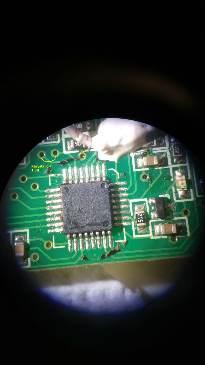

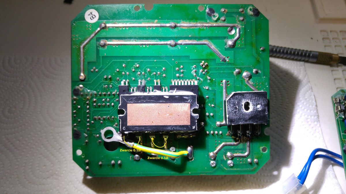

    Bieżnia po podłączeniu zasilania delikatnie miga panelem kontrolnym (częstotliwość ok 0.5sek), nie rozświetla się całkowicie.
    Wymieniłem SD20A60FA - układ miał zwarcia na nogach zaznaczonych na zdjęciu (układ wyjęty z płyty)
    Niestety objaw dalej taki sam. Sprawdziłem miernikiem całą drobnicę (mosfety, diody, rezystory, przekaźniki i kondensatory) - wydają się ok.
    Zastanawia mnie niska rezystancja między n.6 a n.7 układu M9S8MP16V, czy jest normalna?
    Do czego służy ten układ, czy jest on zaprogramowany czy wystarczy go wymienić?
    Czy ktoś miał podobne problemy z tą bieżnią i może pomóc w naprawie?
