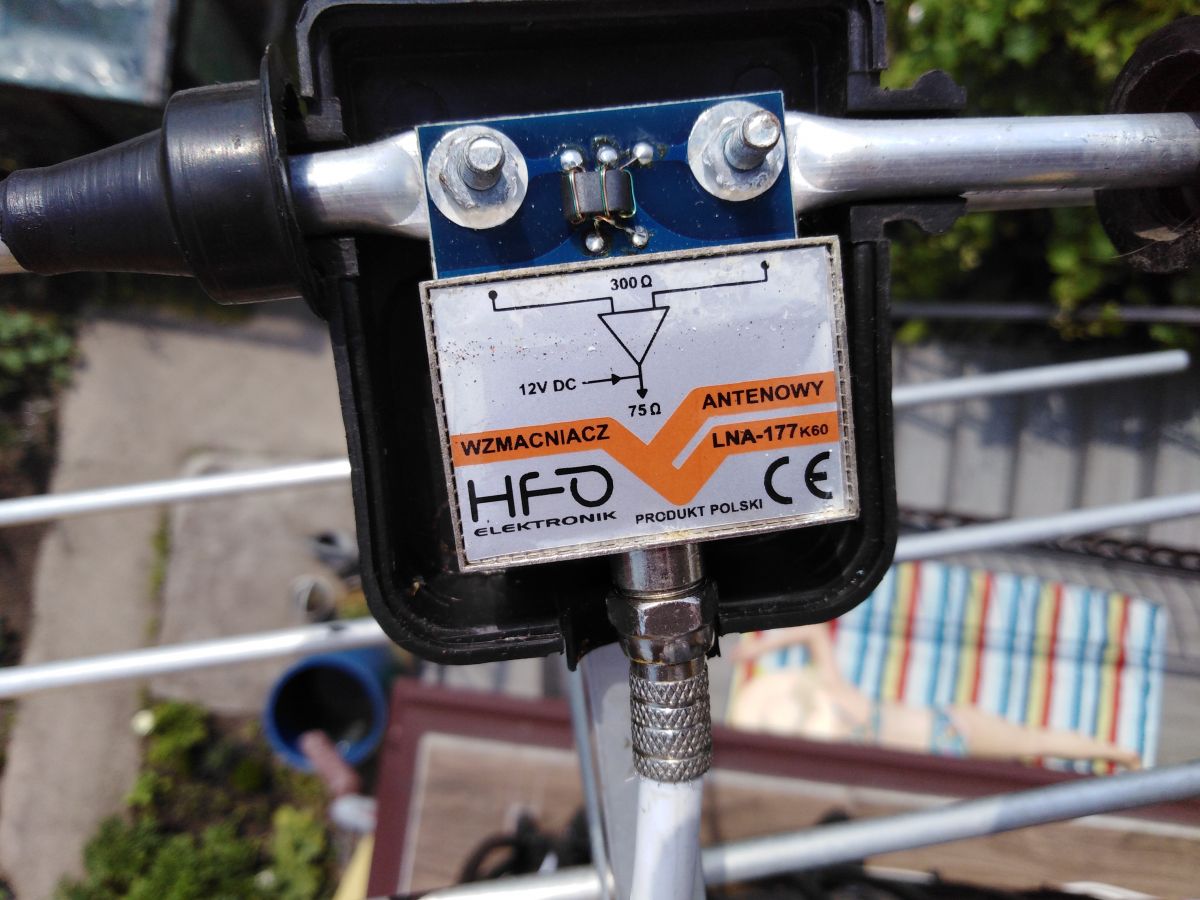

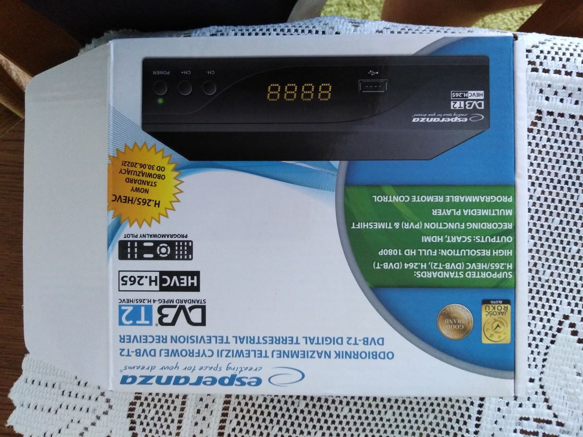

    Witam, mam problem taki że kupiłem nowy dekoder, czy tuner nie wiem jak to rozróżnić Esperanza (dodam zdjęcie modelu) i on obsługuje nowe nadawanie DVB-T2 i wszystko ładnie jest podpięte (sprawdzałem miernikiem), a antena to wzmacniacz LNA-177 k60 i też mi się wydaje że wykrywa te kanały, ale podczas wykrywania kanałów na dekoderze to on nie widzi kanałów. Mieszkam w Białej Podlaskiej i na aplikacji sprawdziłem że najbliższy nadajnik jest 24km na południe, a następny 25km na zachód, pomimo ustawienia anteny w tamtym kierunku kanałów nadal nie wykrywa, co robić?

    LeDy
    Jaka antena bo
    nie może być anteną. Poza tym odległość ok 30km, moce nie są małe to na co ci wzmacniacz?
    Taka antena by wystarczyła.

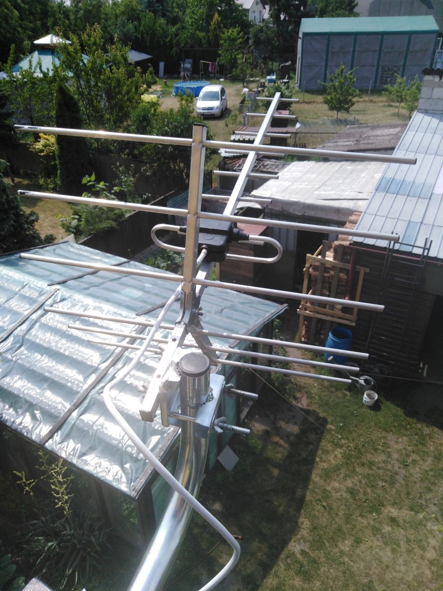

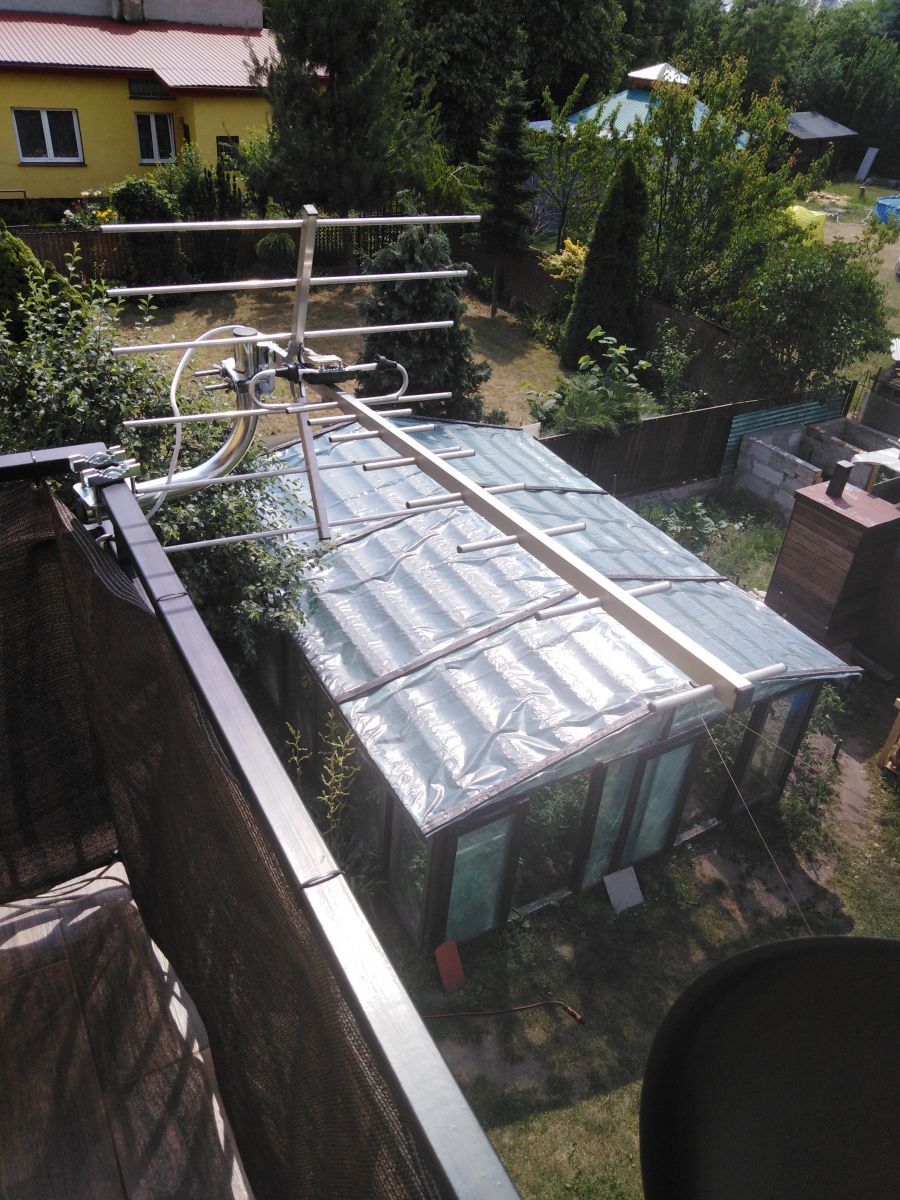

    Mam taką antenę / wzmacniacz (wewnątrz tego czarnego pudełka jest wzmacniacz) Nie wykrywa kanałów na dekoderze Esperanza z obsługą DVB-T2, antena LNA-177 k60 Nie wykrywa kanałów na dekoderze Esperanza z obsługą DVB-T2, antena LNA-177 k60
    Dowiedziałem się że chyba powinienem mieć zasilacz antenowy i nie wiem czy to prawda, mam zwykły taki wtyk, zmieni to coś, jeżeli będę miał zasilacz antenowy?
  • #9 20084761
    LeDy
    Jak w antenie wzmacniacz to musi być zasilany. Jak nie masz podłączonego zasilacza to może zasilasz z dekodera? Spr. w ustawieniach dekodera.
