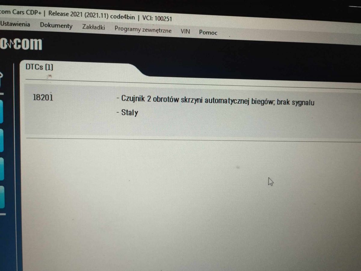

    Mam problem tego typu, że świecą mi się kontrolki ABS, ESP i przekreślony hamulec ręczny. Auto za każdym razem, jak ruszam, wydaje sygnał dźwiękowy. Czujnik nad pedałem był wymieniony. Niżej zdjęcia, co pokazuje komputer po podłączeniu.
    Zdjęcie ekranu diagnostycznego samochodu z błędem 00526 dotyczącym włącznika świateł STOP. Zdjęcie ekranu komputera z diagnostyką samochodową pokazującą błąd 18201. Deska rozdzielcza z komunikatem o awarii hamulca postojowego.

    Wszystko zgaśnie, gdy wymienisz czujnik obrotów na skrzyni. Ręczny i światło stopu również.
    Jeśli nie, zczytaj parametry czujników ABS, czy czyta wszystkie czujniki 4 kół.
    Miałem takie same błędy, okazało się, że ktoś kiedyś grzebał w instalacji i czujnik ABS-u koła prawego podłączył pod kierunkowskaz w błotniku, a kierunkowskaz pod ABS.
    W jakich okolicznościach zapaliły się błędy??

    Błędy zapaliły się po wymianie czujnika. A czujnik był wymieniony, bo skrzynia biegów się blokowała. Skrzynia biegów jest automatyczna.

    Kalibracja była robiona po wymianie?

    Nie była robiona kalibracja.

    Proponuję zrobić IC kalibracje skrzyni biegów powinno pomóc jeśli nie. To nie czujnik był powodem blokowania skrzyni.
    Bądź czujnik został źle zamontowany.
    Pytanie czy nie ma wycieków oleju z silnika między skrzynia a silnikiem. Jak czujnik będzie zamoczony olejem też będzie błędami sypał.

    Kalibracja była zrobiona i nie pomogła.
