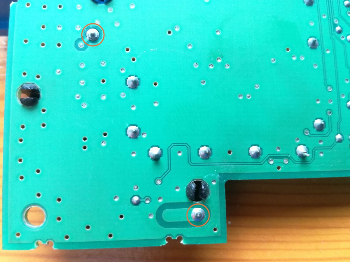

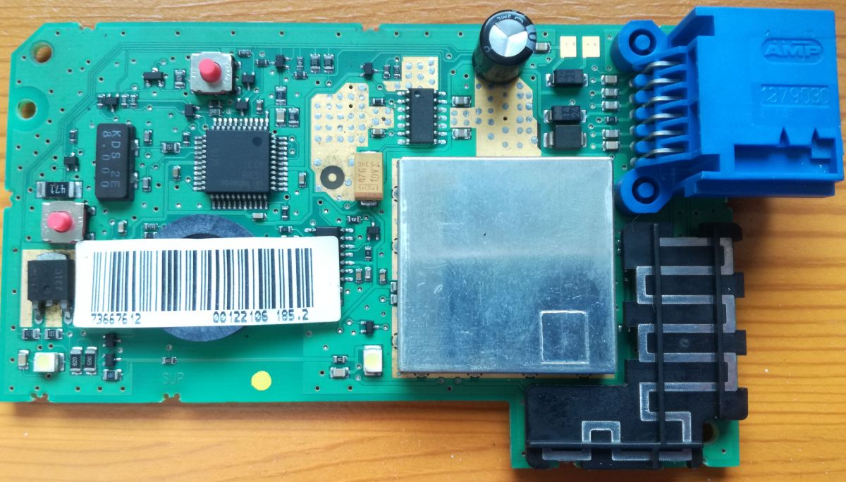

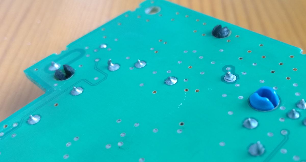

Na pierwszym, w prawym dolnym rogu jest antena centralnego zamka, na drugim zdjęciu zaznaczone są punkty z drugiej strony płytki, gdzie jest ona przylutowana a na trzecim zdjęciu ewidentnie widać wadliwy lut.
Na wszelki wypadek poprawiłem obydwa luty od anteny i zasięg zwiększył się z niecałego metra do, co najmniej, kilkunastu metrów.
