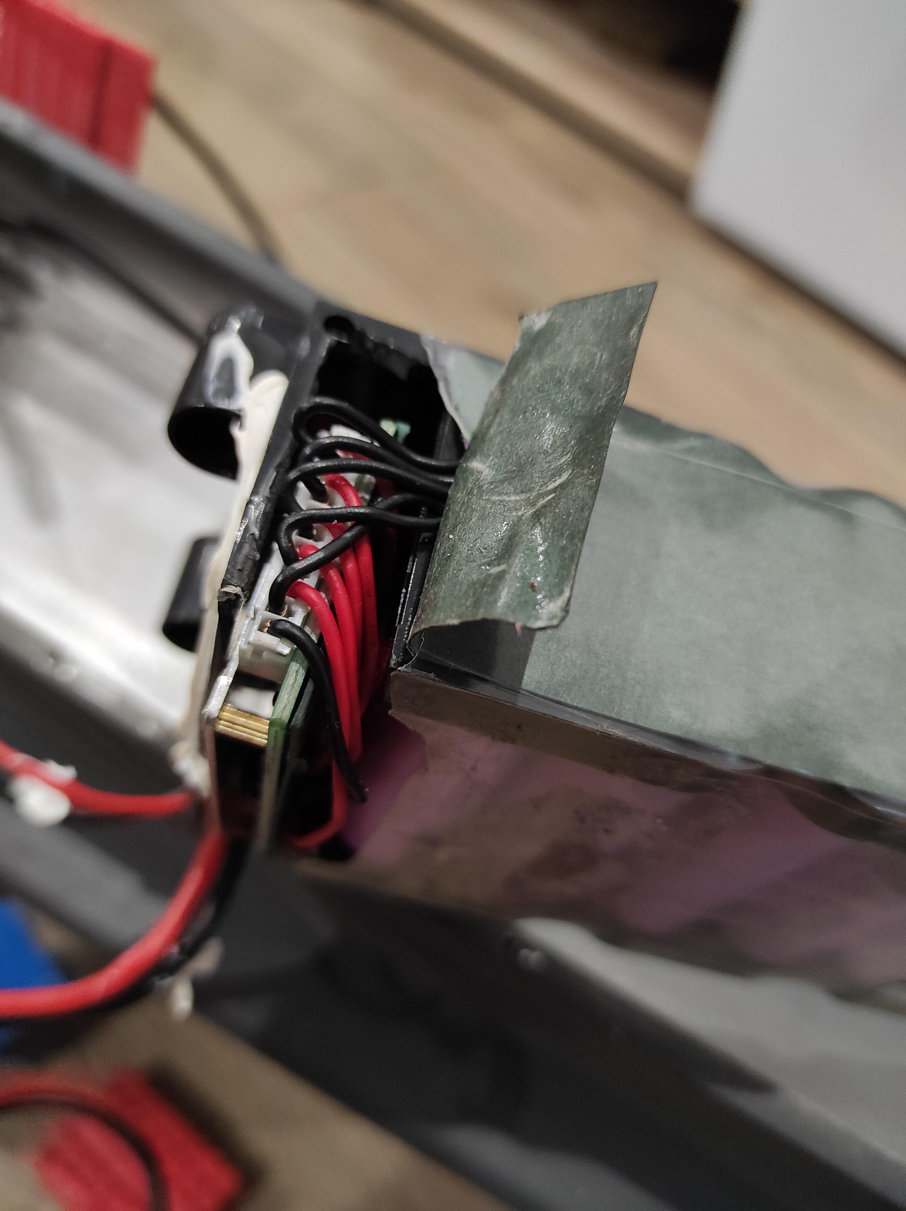

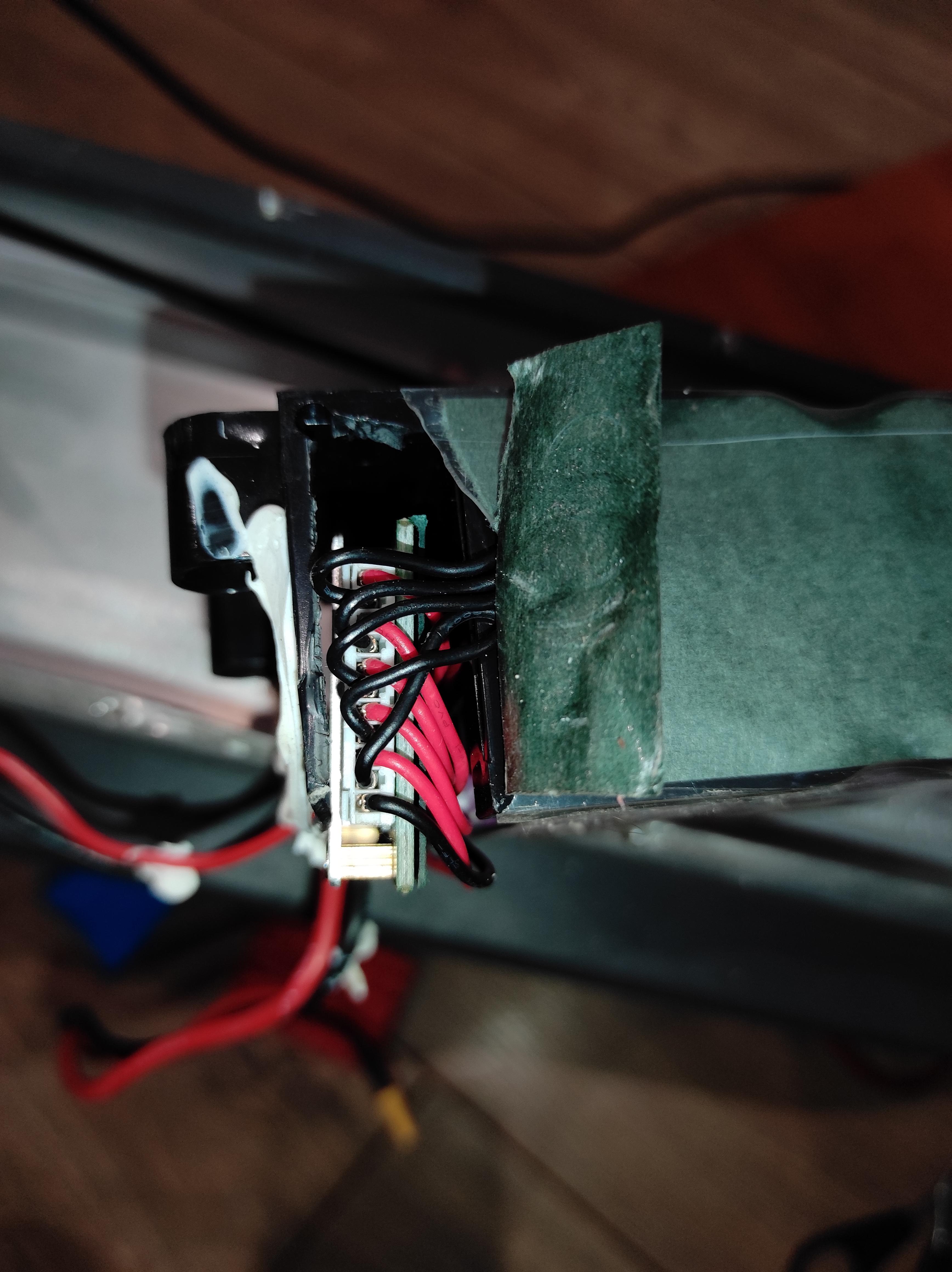

    Proszę o pomoc i wskazanie pomiędzy którymi pinami ma być jakie napięcie. Bateria dochodzi do około 30% (dwie kreski na wyświetlaczu) i się rozłącza. Zapewne uszkodzone jest któreś ogniowe/ognia lub jakoś je doładować? Powiedzmy że od strony czarnego jest 1 i tak do 11

    Bez rozebrania ciężko powiedzieć, ale skoro masz naprzemiennie kabelki koloru czerwonego i czarnego to aż prosi się aby pomiędzy nimi właśnie mierzyć
  • #3 20081063
    DiabloHr
    Jak trzeba to rozbiorę, ale myślałem że nie jest to konieczne na tym etapie pomiaru
  • #4 20081064
    excray
    Poziom 41  
    Na początek bez rozbierania pomierz od góry zaczynając co każdy pin: 1-2, 2-3, 3-4, itd.

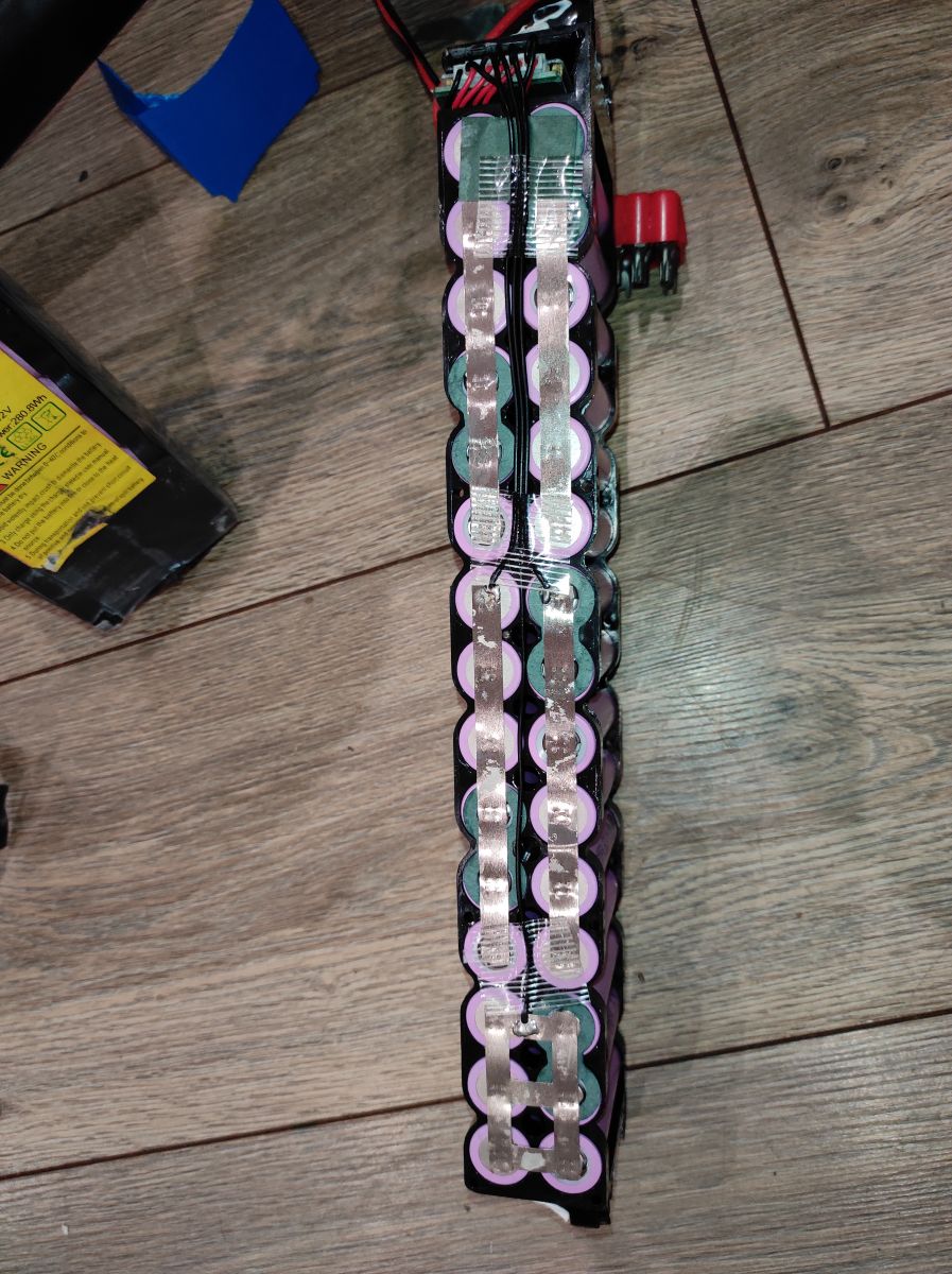

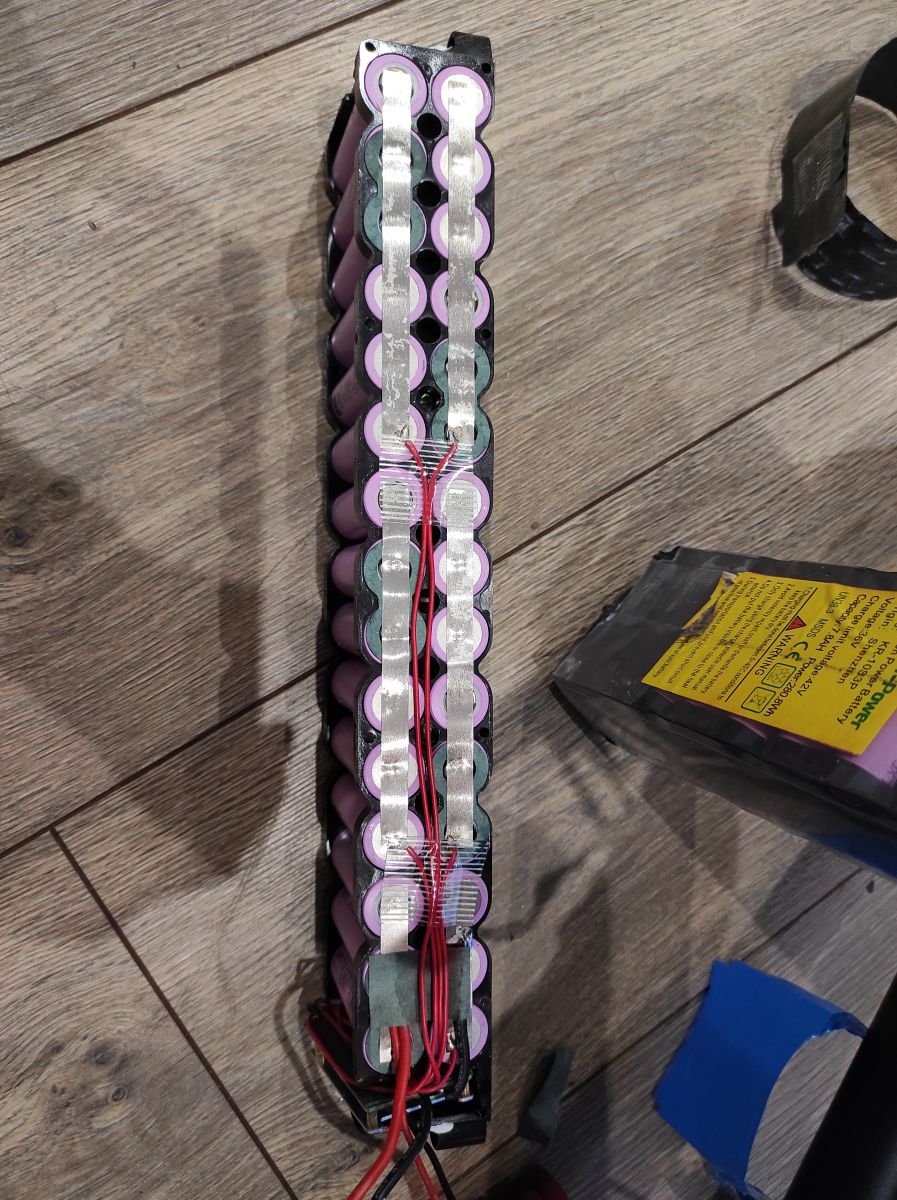

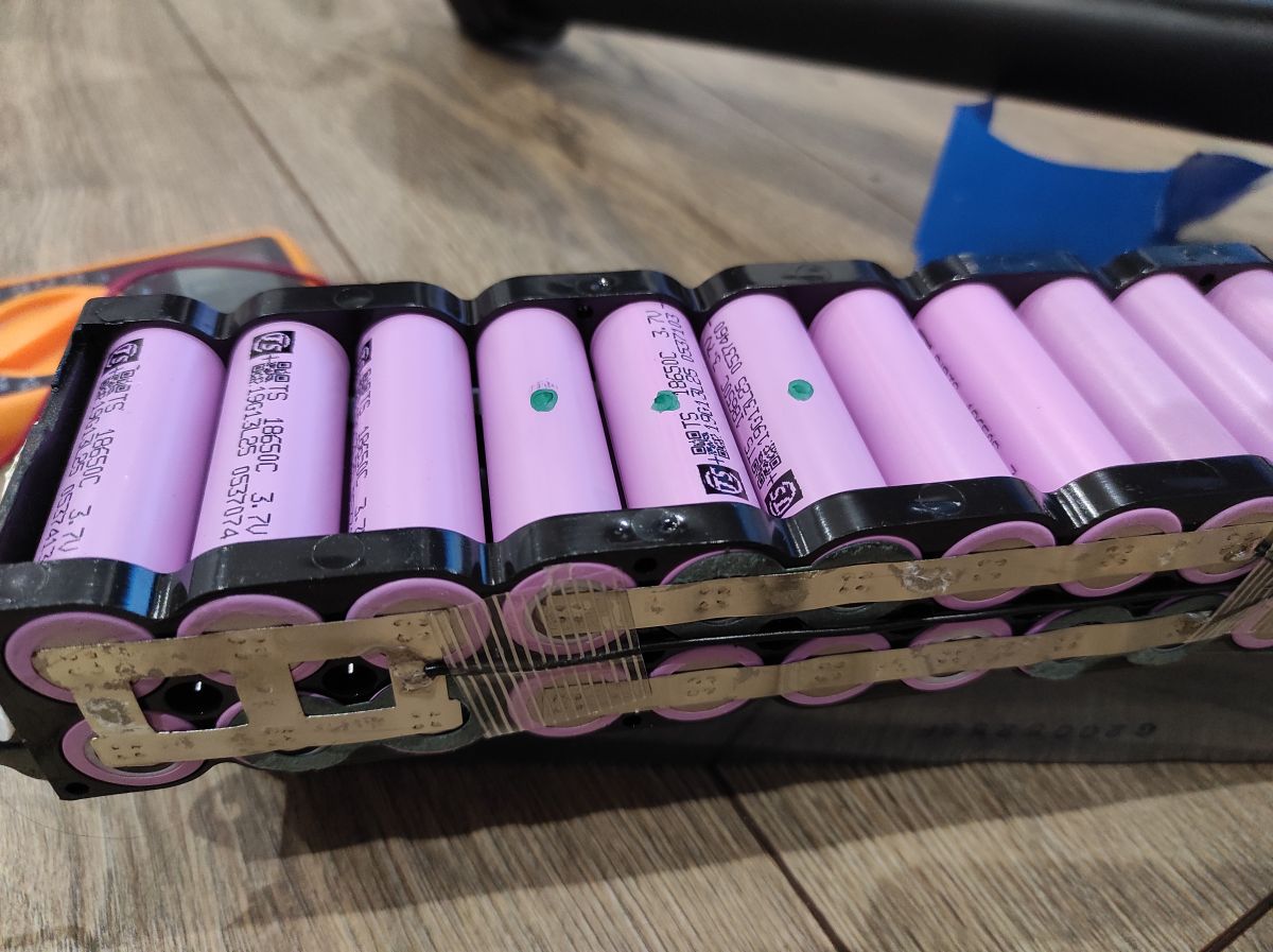

    Już zmierzyłem i wychodzi, że na tych trzech jest 3.7 na pełnym na ładowaniu a na pozostałych 4.2 Jak wymienię te trzy to bms poradzi sobie z doładowaniem czy jakoś muszę wcześniej wyrównać? Jakie napięcie powinno być pomiędzy pinami? Problem z baterią AFTGGP.
