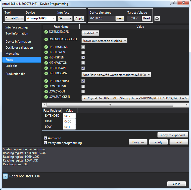

    Ustawiłem fusebity (aktualnie BOOTSZ zgodnie z rozmiarem, po integracji obu w/w programów zmienię na 2024 słowa, gdyż sama obsługa pobierania plików przez HTTP GET zajmuje mi 3kB i nie mam pomysłu na zmniejszenie jej rozmiaru - nie potrafię):

    Jak wgrałes sam bootloader i pod adresem $00 nie ma programu głównej aplikacji to jest to normalne zjawisko.
    uC ma ustawiony Reset Vector pod adres zależny od wielkosci bootloadera i tam skacze na początku po uruchomieniu. Normalnie bootloader przez jakiś czas sprawdza czy chcesz wgrać nowy soft i jesli nie to wykonuje skok pod adres $00.
    Tam nie ma softu tylko same $FF i uC po nich "jedzie" aż dojedzie do adresu gdzie napotka kod bootloadera i sprawa się powtarza.
    Jak wgrasz soft aplikacji to on potem trzyma uC np w petli While(void) więc już do bootloadera nie dojedzie.
    Wyjątkiem sa bootloadery uruchamiane z jakiegoś przycisku przy boot. Te mogą czekać.
    Jest też mozliwość, z której ostatnio korzystam, wgrać programatorem zarazem soft aplikacji jak i bootloader za jednym zamachem. Ma to plusy i minusy. Plus to oczywiście predkośc operacji. Minus to to, że wgrywając aplkikację przez bootloader od razu testujesz czy on działa a tu tego kroku nie ma.

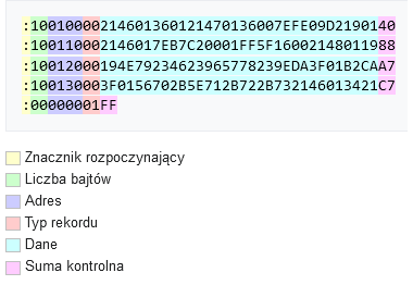

    SPM_PAGESIZE jest stałą, pytanie jak mam obliczać adres strony dysponując czystym plikiem HEX?
    Pobieranie plików z serwera przez SIM868 do Optiboot na Atmega328PB
    Tu kawałek pliku (jakiś przypadkowy hex z pulpitu, pewnie coś z arduino odczytane):
    :100000000C9458000C9480000C9480000C94800098
    :100010000C9480000C9480000C9480000C94800060
    :100020000C9480000C9480000C9480000C94800050
    :100030000C9480000C9480000C9480000C94800040
    :100040000C9417060C9480000C94E5050C94BF05E5
    :100050000C9480000C9480000C9480000C94800020
    :100060000C9461060C94800000000000250028001C
    :100070002B00040404040404040402020202020229
    :10008000030303030303010204081020408001025C
    Adres pierwszego bajta do zapisu to 0000 (pierwsza linia), wielkość strony SPM_PAGESIZE dla ATmega328PB to 128 słów (z pliku iom328pb.h) czyli najlepiej pobrać jednokrotnie 256 bajtów (samych danych, bo jeszcze dochodzi składnia pliku :1000000 .... CRC) czyli 16 linii z pliku *.HEX
    Hmm, możliwe że trochę mi się miesza więc spróbuję podsumować to co wiem, mam nadzieję że się nie mylę:
    - pobieram z serwera jednorazowo 16 linii (rekordów?) z pliku HEX, to jest 16 * ( 5 + 16 + 1) bajtów =352 bajty danych (AT+HTTPREAD=StartByte,ByteSize), gdzie ByteSize = 352 a StartByte będę inkrementował o 352 po odebraniu/ zapisaniu do FLASH'a danych
    - po odczytaniu 352 bajtów z bufora SIM868 wywalam z niego ":10abcd00" oraz CRC (które powinienem koniecznie zweryfikować) , Tworzę w ten sposób bufor z zawartością 256 bajtów danych do zapisania pod adres pierwszej strony pamięci.
    - po zapisie całej strony, ponownie odczytują z SIM868, kolejny kawałek pliku HEX, przygotowuję dane i zapisuję kolejną stronę pamięci.
    Zgadza się?

    Linie w pliku hex nie muszą zawierać po 16 bajtów każda a dane nie muszą być ciągłe ani posortowane. Chyba najprościej byłoby użyć pliku binarnego i zapisać go jak leci do pamięci. Dane w pliku możesz łatwo obrobić zaszyfrować, tak jak chcesz.

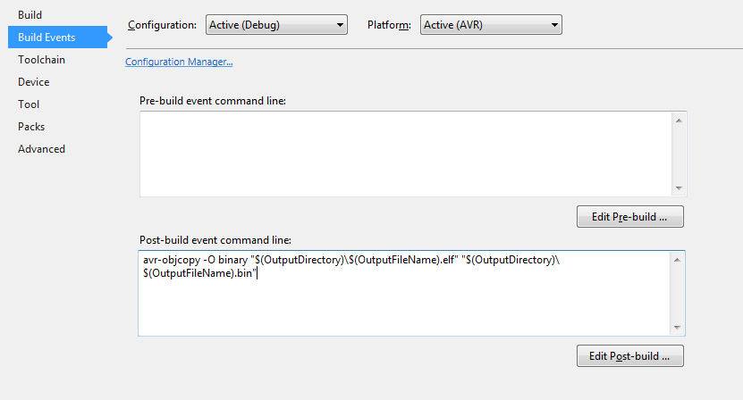

    O ile plik binarny zdaje się wygenerować można programem hex2bin o tyle nie wiem co z nim dalej? Załadować go jak leci bajt bo bajcie do flash?
    PS. Dlaczego nie można zaznaczyć opcji tworzenia pliku bin w MS7? W ogóle nie ma tej opcji do wyboru tak jak w dawniejszych wersjach AS.
    Doczytałem, plik bin jest obrazem pamięci flash 1:1 (a co z innymi typami pamięci, np eeprom, ram?)
    Czyli użycie pliku bin byłoby znacznie prostsze, pobieram dla mojego procesora 256 bajtów danych i zapisuję je do bufora strony po czym zapisuję bufor do flash. Zgadza się?

    Dane do zapisania do pamięci FLASH wydobywa się ze skompilowanego pliku ELF, przy pomocy avr-objcopy, zarówno dla pliku HEX i binarnego. Makefile wygenerowany przez MS7 zwiera taki wpis:
    Kod: Text
    Zaloguj się, aby zobaczyć kod
    Wystarczy zduplikować linię i zamienić ihex na binary:
    Kod: Text

    "...\avr-objcopy.exe" -O ihex -R .eeprom -R .fuse -R .lock -R .signature -R .user_signatures  "test1.elf" "test1.hex"
    Zrobiłem to w automacie, ale spotkało mnie coś o czym wspomniał bart-projects tzn:
    bart-projects napisał:
    Hex na PC`cie zajmuje mniej miejsca niż Bin bo w Bin albo cały obraz pamięci
    no i gdy nie miałem parametrów z "-R" to mój wsad dla małego procesora miał (nie pamiętam dokładnie) megabajty (1,3 lub 11 MB)

    Rozmiar Hex będzie większy od Bin gdy dane do wgrania zaczynają się od zerowego adresu. Np. 2kB które powinny być umieszczone zaczynając od adresu 0, to w Bin będzie to tylko 2kB, a w Hex dojdzie CRC, adresy docelowe i dodatkowo kodowanie w ASCII. Ale gdy chcemy wgrać 2kB zaczynając od adresu np. 0x7000 to lepszy będzie Hex bo potrafi "ominąć" pierwsze 0x7000 i przejść do sedna. Mógłbyś nazwać plik "bootloader_0x7000.bin" i miałby tylko 2kB ale pozostaje pytanie jak to będą obsługiwać narzędzia? Avrdude akurat potrafi wgrać surowe dane pod konkretne miejsce, tylko że trzeba to napisać w parametrach bo np. po nazwie nie wydedukuje tego bo i dlaczego miałby to robić. W Hex albo ELF jest wszystko jasne.
    Dodatkowo opcja "-R" usuwa podane sekcje, które zostały zadeklarowane w kodzie, dzięki temu możesz sobie wywołać wielokrotnie avr-objcopy i sekcje ".eeprom", ".fuse", ".lock", ".bootloader", etc. porozdzielać do osobnych plików. To również może wpłynąć na rozmiar pliku Hex lub Bin.
    Ty nie musisz koniecznie przesyłać plik Hex do twojego urządzenia, możesz słać surowe bajty, skompresowane, z lepszym CRC, etc. Tak musisz sobie skonstruować ramkę, żeby dane trafiły pod odpowiedni adres w FLASH. Hex to jedynie do plików na PCecie.
