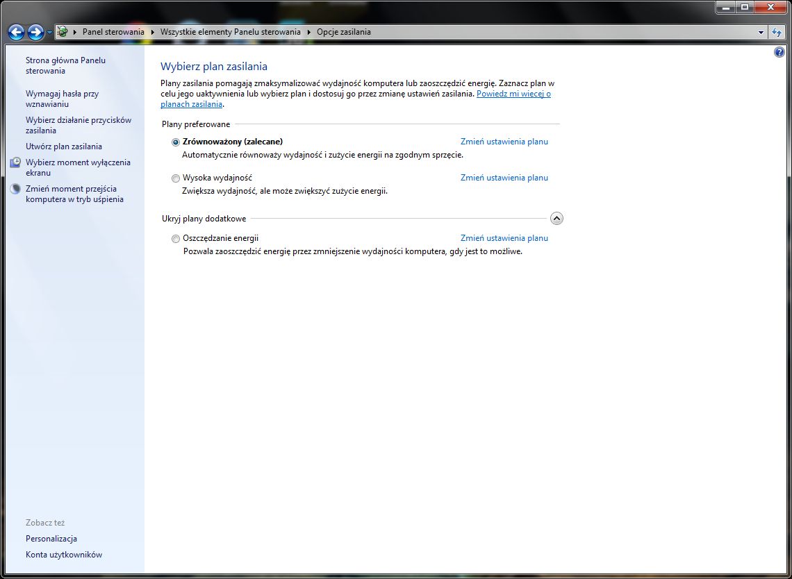

    Można jeszcze w profilu zarządzanie energią ustawić wysoka wydajność na próbę, przy zasilaniu z PSU (czasem ma/może mieć to wpływ.)
