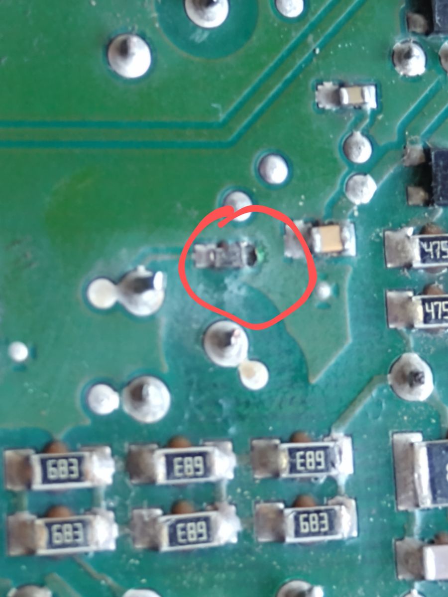

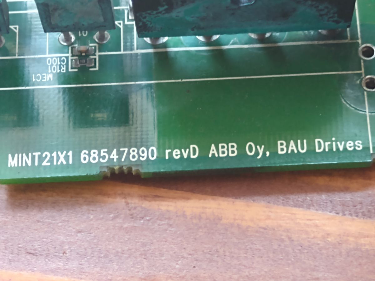

    Witam. Falownik ABB ACS150 okazał się potrzebny po dłuższym "leżakowaniu". Niestety po podłączeniu zasilania tylko błyski wewnątrz i z falownika zrobiła się wytwornica dymu.
    Po rozebraniu od razu uwagę przykuło okopcenia radiatora w okolicy tranzystora IGBT 2N80C3. Sam tranzystor wygląda dobrze, jeszcze go nie sprawdzałem. Ale z pewnością spalone są rezystory wokół i jeden po drugiej stronie PCB.
    Tranzystor ten jest w sekcji przetwornicy napięcia zasilania elektroniki falownika opartej na układzie 3844B.
    Pytanie w jaki sposób ustalić wartości spalonych rezystorów zaznaczonych na zdjeciu?

    markra
    01C, czyli 10k
