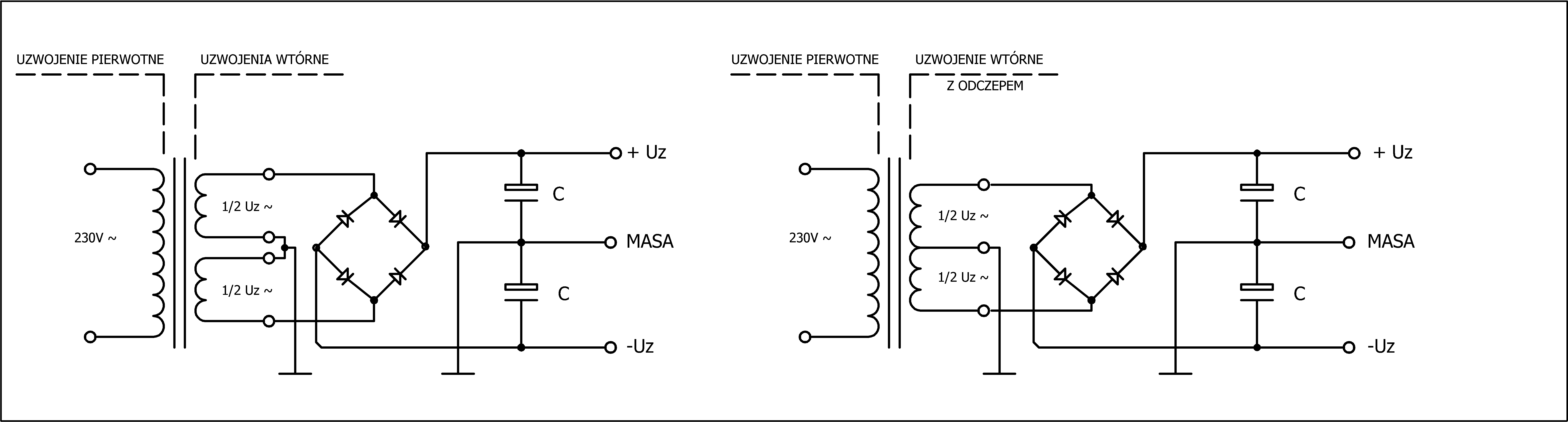

    Schemat zasilacza wygląda więc następująco:
    Moc transformatora a moc wzmacniacza. Fakty, mity i praktyka.
    Po lewej - transformator z dwoma uzwojeniami wtórnymi, po prawej transformator z odczepem.
    Jak widać po powyższych rysunkach w obu wypadkach efekt końcowy jest taki sam; uzyskanie dwóch napięć o takiej samej wartości napięcia, ale o innej polaryzacji.
    /Od razu dopowiem, że dla dwóch uzwojeń wtórnych musimy połączyć koniec jednego uzwojenia z początkiem drugiego. Połączenie inne - np. początku z początkiem spowoduje brak (lub malutkie) napięcie Uz to dla nas informacja, że należy końcówki jednego uzwojenia zamienić./
    No dobrze, ale...
    Jakie napięcie powinien mieć transformator, żeby uzyskać założone napięcie stałe?
    Też prosta sprawa: Napięcie po wyprostowaniu (jego wartość w V) zwiększa się o iloczyn pierwiastka z 2.
    Czyli jeśli zasilacz powinien dawać nam 2x 20V napięcia stałego, to napięcie zmienne transformatora winno wynosić:
    20:√2=14 V~ W uproszczeniu możemy podstawić zamiast √2 przybliżoną wartość =1,41. Oczywiście to napięcie jednej połowy zasilania.
    W tym pomyśle zabrakło choć jednego bezpiecznika.
    Po pierwsze to nie pomysł, a schematyczne pokazanie istoty połączeń. Po drugie nie jest to schemat ideowy a jedynie pokazowy jak wyżej - do wyjaśnienia o co chodzi.
    Masz rację - brakuje zabezpieczenia, podłączonego przewodu sieciowego, podania pojemności kondensatorów mocy transformatora, jego napięć wtórnych i wielu innych rzeczy. Jednak akurat w tym wypadku to nie jest konieczne. I powinien wiedzieć o tym każdy konstruktor.
