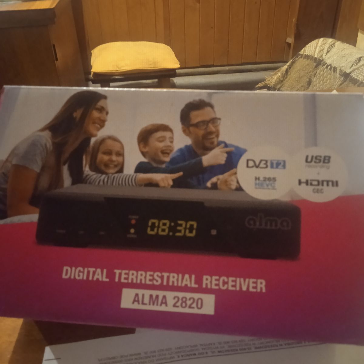

    Nowy dekoder odbiera tylko TV publiczną, brak TVN, Polsat - DVB-T 2
    Dekoder jak na zdjęciu. Jakby go nie programował ( automatycznie, ręcznie) odbiera tylko te programy które są nadawane w starym systemie ( czyli tv publiczna) żadnych komercyjnych typu TVN czy Polsat. O co tu chodzi?
    KapitanSTS napisał:
    Ale z ustawień masz do wyboru podczas szukania DVB-C i DVB-T
    Ten dekoder (Technisat ALMA) na 100% odbiera DVB-T2/HEVC. Kilka takich zainstalowałem i działają bez problemu. Nie ma opcji wyboru standardu, bo ma tylko T/T2.

    Sprawdź dekoder na innej - sprawdzonej od względem odbioru T2 - instalacji. Może twoja nie spełnia wymagań sygnału nadawanego w nowym standardzie.
  • #4 20083189
    kortyleski
    Zatopiony. Po przestawieniu anteny na inną lokalizację programy sie pojawiły.
