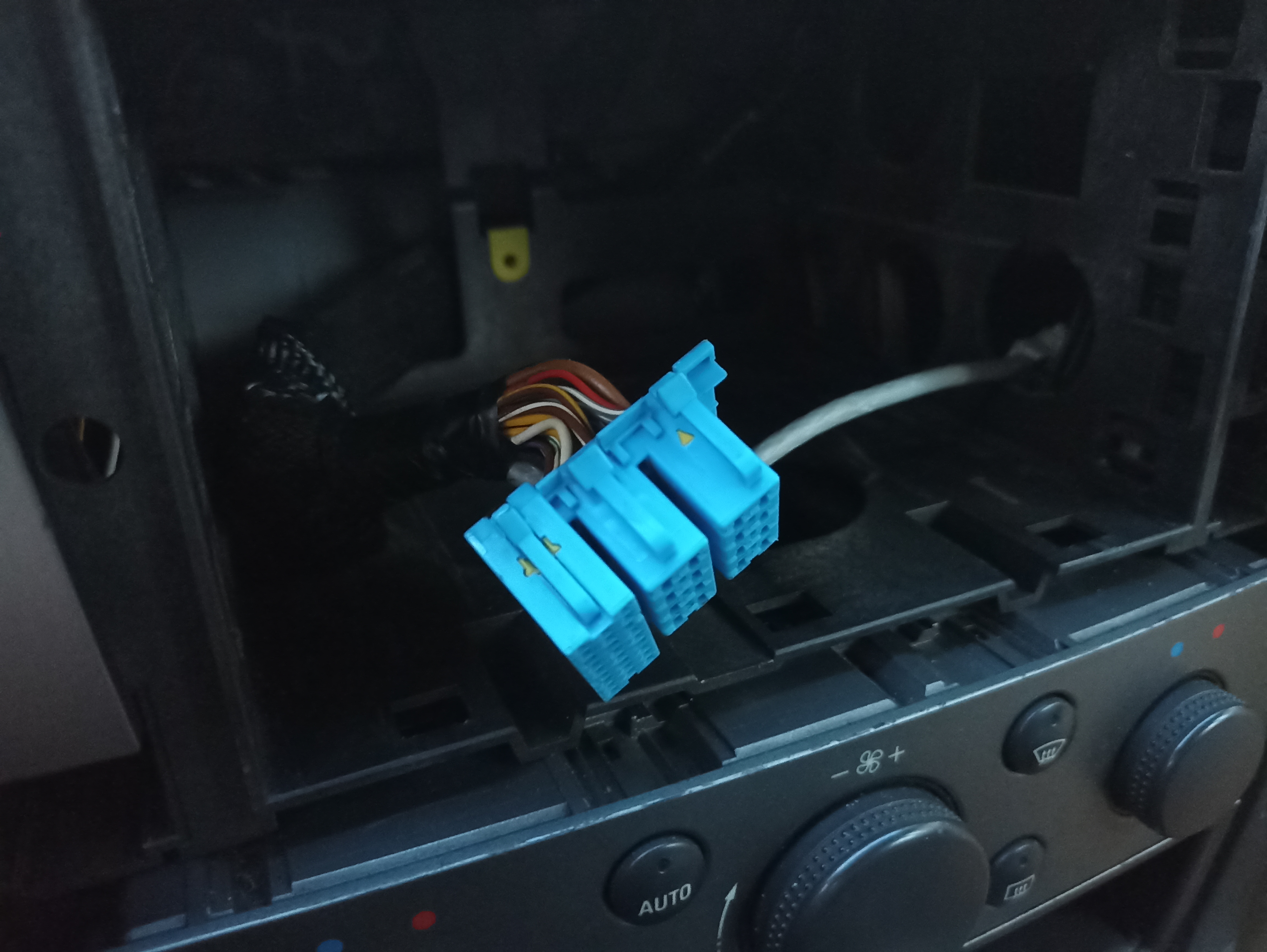

Vectra C przedlift: podłączanie radia 2 din, sterowanie z kierownicy, kamera cofania

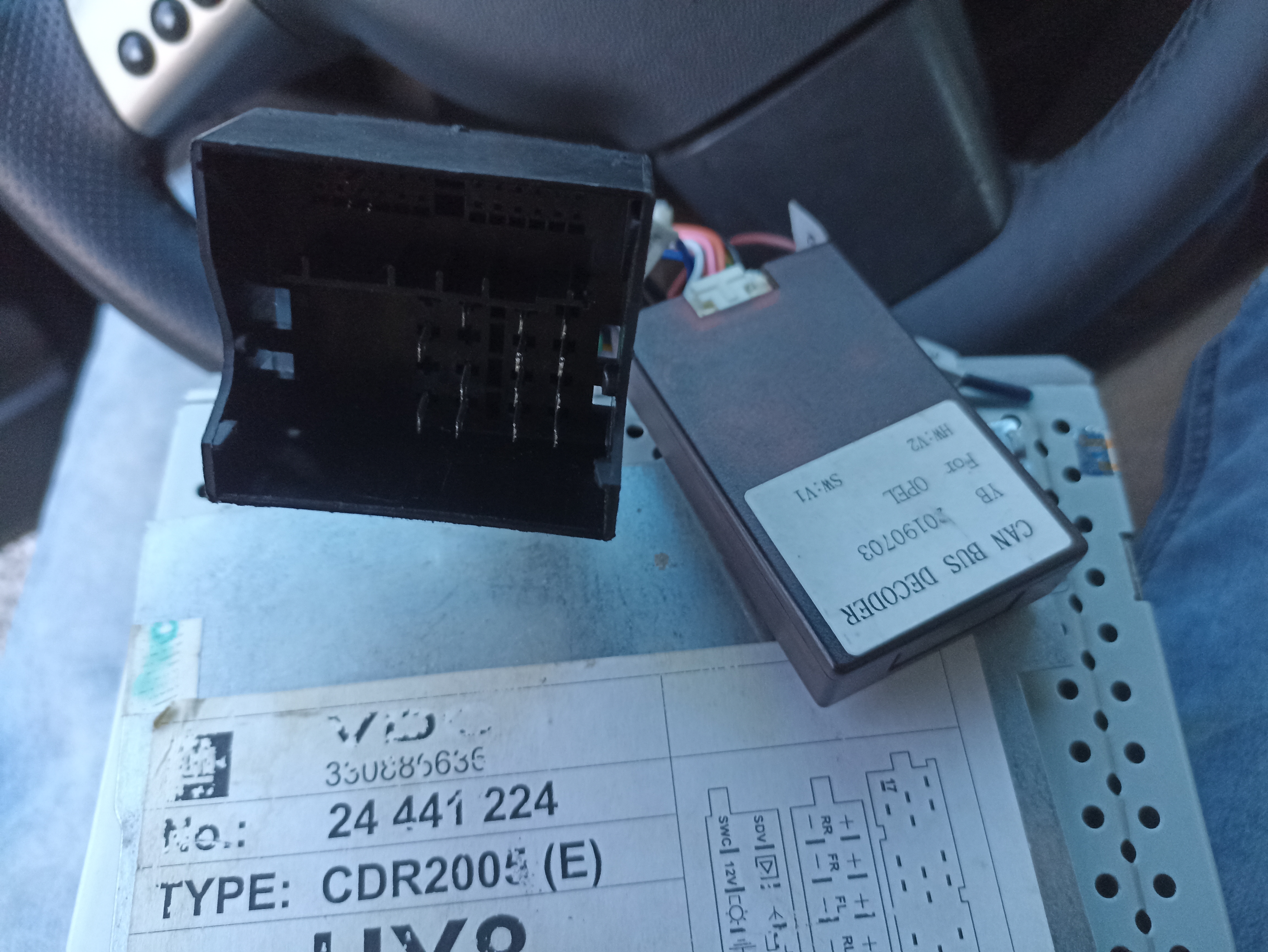

  • #3 20086786
    milejow
    Sterowanie z kierownicy powinno działać po podłączeniu radia, to jedna z funkcji dekodera CAN widocznego na zdjęciu
  • #4 20087106
    Abdul12
    Powinna tylko problem jest tego typu że kostka niebieska jest w przed lifcie a przy dekoderze jest polift .w której są piny
    +12 żółty
    GND czarny
    Can H i Can L - Dwa zielone które wchodzą do dekodera
    I niebieski
    A u mnie w przed lifcie nie mam opisanego Can H i Can L i nie bardzo wiem jak to ugryźć żeby zadziałało poprawnie
