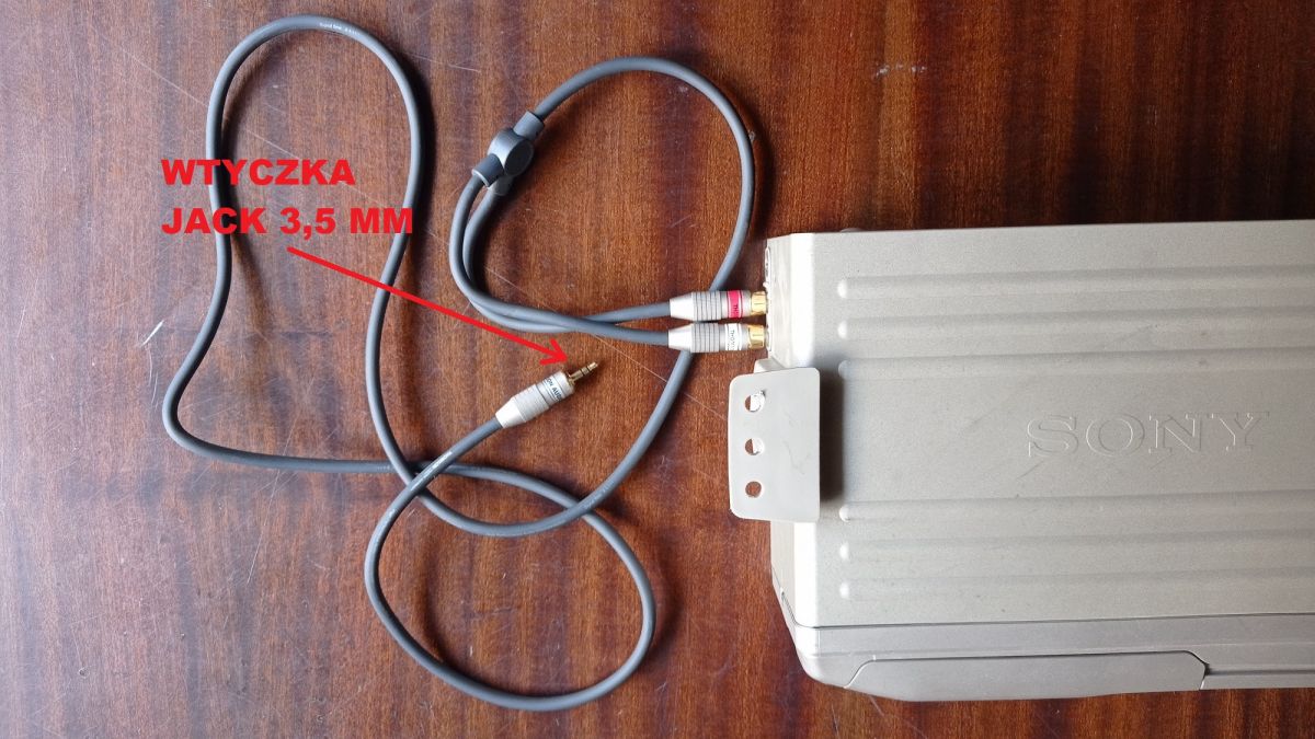

    Nie potrzeba przerabiać wejścia. Wystarczy wybrać zmieniarkę z wyjściami RCA (udało mi się kupić Sony CDX-424RF na amerykańskim eBay'u), dokupić do tego przejściówkę na jack'a 3,5 mm, podłączyć pod AUX i gra.
    Dzisiaj przywieźli mi moją zmieniarkę. Przejściówkę zakupiłem wcześniej. W przyszłym tygodniu wybieram się do car audio na montaż.
    Efektami podzielę się z Wami w następnym wpisie.
    Kia Venga - Adaptacja wejścia AUX pod zmieniarkę CD Kenwood KDC-C521FM
    Przejściówka podłączona do wyjść RCA zmieniarki Sony

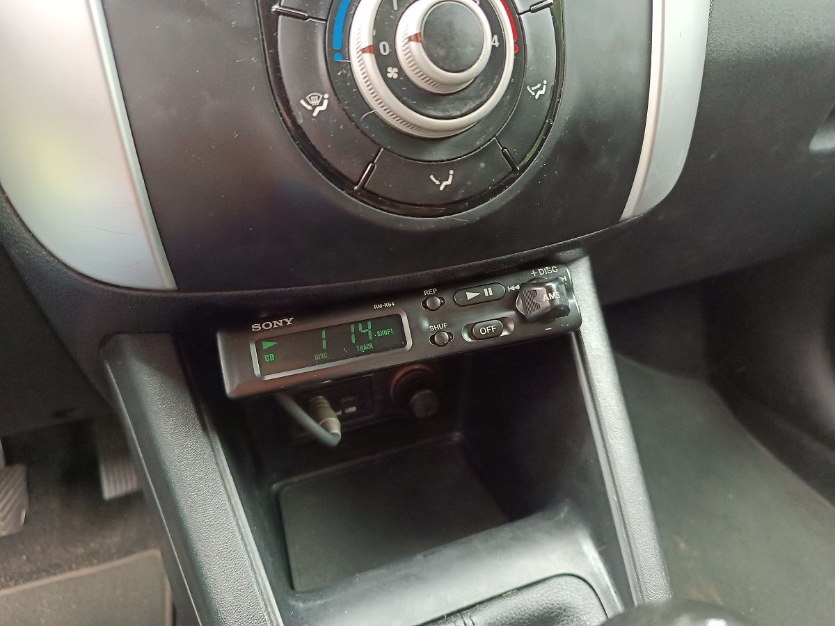

  • #3 20636649
    WielkiMistrz

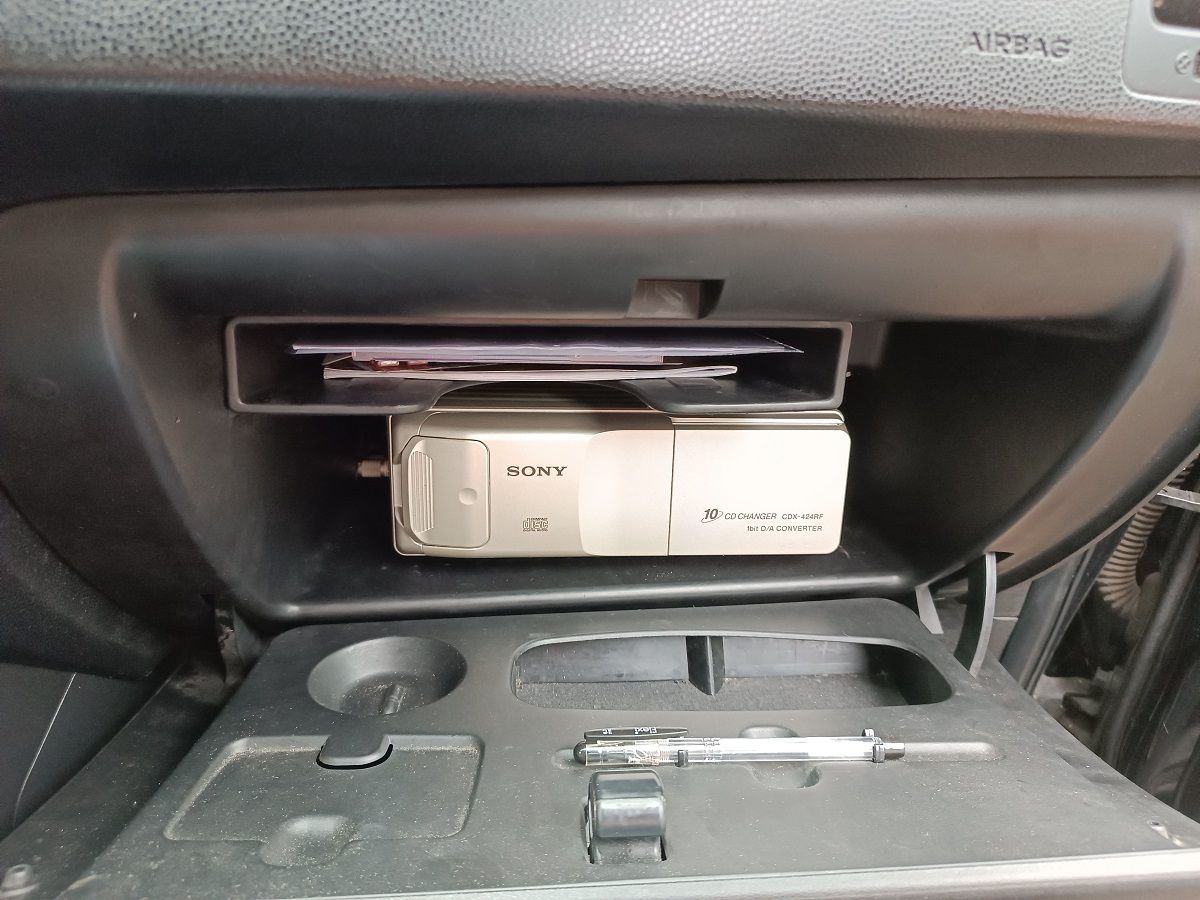

    Dziś odebrałem z warsztatu car audio swoją Vengę z zamontowaną w niej zmieniarką.
    Wystarczyło podłączyć przez AUX i muzyki starczy na kilkunastogodzinną podróż (na jednym magazynku).
