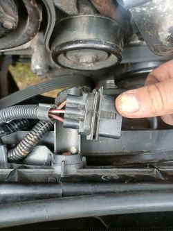

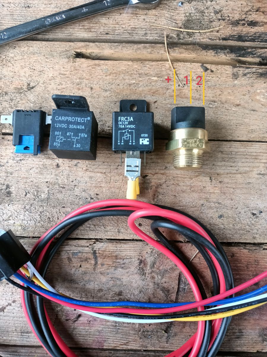

    Witam Panowie.
    Przerabiam wentylator chłodnicy z powiedzmy wiskozowego na elektryczny. Zamontowałem wiatrak z golfa dwubiegowy. Posiadam do tego termowłącznik, przekaźniki w sumie to co na zamieszczonym zdjęciu.
    Mechanicznie ogarniam dużo, ale o elektryce wiem bardzo mało. Bardzo proszę o pomoc w połączeniu wszystkiego i to tak Łopatologicznie , bo inaczej będę dalej truł tyłki pytaniami
    Jeep zj 4.0 wentylator chłodni - Konwersja wentylatora chlodnicy Jeep zj 4.0 wentylator chłodni - Konwersja wentylatora chlodnicy

    Podziel sobie w wyobraźni na dwie części, sterowanie przekaźników i sterowanie samych wentylatorów. Teraz tak, przewodami cieńszymi ogarniasz przekaźniki i czujnik. Łapiesz zasilanie po stacyjce, z bezpiecznika w aucie, dajesz je na pierwszy pin czujnika. Pozostałe dwa piny czujnika podłączasz po jednym do cewki przekaźnika piny 85. Na drugi pin 86 cewki przekaźnika podłączasz masę z karoserii. Teraz przekaźniki będą działać w zależności od temperatury. Robisz teraz instalację do samych wentylatorów z grubszych przewodów. Masę wentylatorów podłączasz do karoserii. pozostałe dwa przewody ciapniesz do przekaźników. Zapinasz je na nóżkę styku 87. Odpowiednio pierwszy bieg na przekaźnik sterowany ze styku pierwszego czujnika, drugi na przekaźnik sterowany ze styku drugiego czujnika. Teraz zasianie wentylatorów. Do klemy plusowej akumulatora podłączasz blisko bezpiecznik 40A, przypominam wszystko na grubych przewodach, z drugiej strony bezpiecznika przewód ciągniesz do przekaźników. Tam robisz połączenie na styk 30 jednego i drugiego przekaźnika. GOTOWE!
    Jaśniej się nie da, więc nie truj tyłka ;)

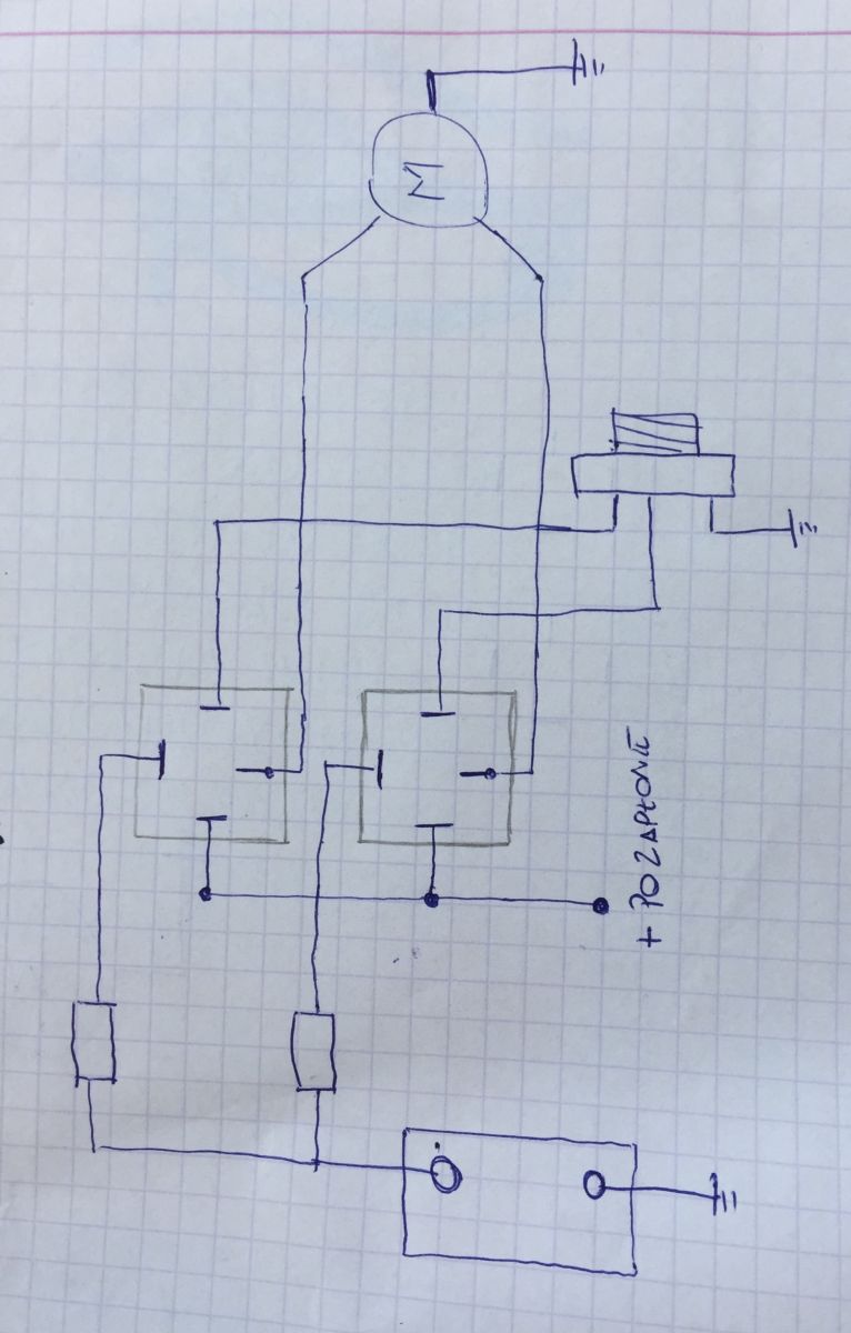

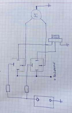

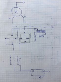

    To jest taki najprostszy schemat, mniej więcej zgodny z opisem kolegi. Jak ma być bardzo niezawodne, to ja podzieliłbym to na dwa bezpieczniki, po jednym na każdy bieg wentylatora plus osobny na termowłącznik. Choć komplikacja układu zwiększa awaryjność. Można też przerzucić termowłącznik na masę i wystarczą dwa bezpieczniki.

    Dlatego napisałem o dwóch bezpiecznikach na wentylator plus osobny na termowyłącznik. Można to zrobić prościej. Dwa bezpieczniki na wentylator, sterowanie z termowyłącznika masą i gotowe. W razie zwarcia wiązki termowłącznika z masą po prostu będzie pracował wentylator non stop. Jutro nabazgrzę schemat. Można wziąć wtedy zasilanie cewek przekaźników po zapłonie.

    Bezpiecznik jak najbliżej źródła zasilania, przewody 2,5 mm kw, przewody termowłącznik-przekaźniki 0,5-0,75mm kw. nie ma co dawać zbyt cienkich ze względu na wytrzymałość mechaniczną. Całość najlepiej w peszlu. Konektory najlepiej oblutować, chroni przed korozją, ale przy nieumiejętnym lutowaniu usztywnia przewód, linka zaciąga cynę.

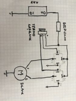

    Wersja z plusem po zapłonie. Wentylatory wyłączą się po zgaszeniu silnika.

    Wielkie wielkie DZIĘKUJĘ. Będę realizował ze schematu w którym zasilanie jest prosto z Aku.
