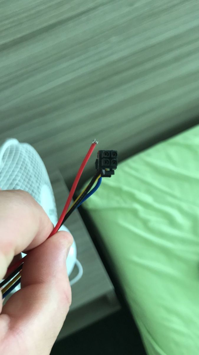

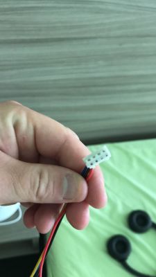

Jak nazywa się ten przewód? - Nie mogę znaleźć takiego przewodu do zakupu. Prosz
trybsportowy95 02 Lip 2022 18:58 285 4
  • #1 20085281
    trybsportowy95
    Nie mogę znaleźć takiego przewodu na Internecie aby go zamówić. Dosłownie nie wiem jak to nazwać aby go znaleźć. To jest przewód od ładowarki iMax B3 proszę o pomoc. Z jednej strony musi być biała wtyczka z drugiej czarną tak jak na zdjęciach. Proszę o pomoc.
    Dziękuję!
    Jak nazywa się ten przewód? - Nie mogę znaleźć takiego przewodu do zakupu. Prosz Jak nazywa się ten przewód? - Nie mogę znaleźć takiego przewodu do zakupu. Prosz
  • #2 20085301
    gorki73
    Witam, z kupnem całego przewodu może być problem, ale można go uratować (odpowiednio zacisnąć czerwony przewód do pinu w czarnej wtyczce) oddając go do pierwszego lepszego serwisu RTV/AGD.
  • #3 20085838
    trybsportowy95
    Wiem właśnie i chyba będę musiał tak zrobić. A znasz może nazwy wtyczek aby dorobili mi taki przewód na zapas. Jak możesz napisz mi jak się nazywają wtyczka czarna i Biała. Dokupić wtyczki przewód i dam aby dorobili na zapas.
  • #4 20085856
    gorki73
    Oczywiście.
    Czarna to przypuszczalnie Mega-Fit 171692 https://pl.farnell.com/molex/171692-0104/conn...rs-DoublePresence_30_07_2021&gross_price=true
    Drugi wtyk to chyba ten : https://www.tme.eu/pl/details/mx-51191-0400/zlacza-sygnalowe-raster-2-50mm/molex/511910400/
    PS. Sprawdź jaki masz raster (odstęp miedzy "dziurkami") na wtyku, w mojej ocenie to 2.5mm
