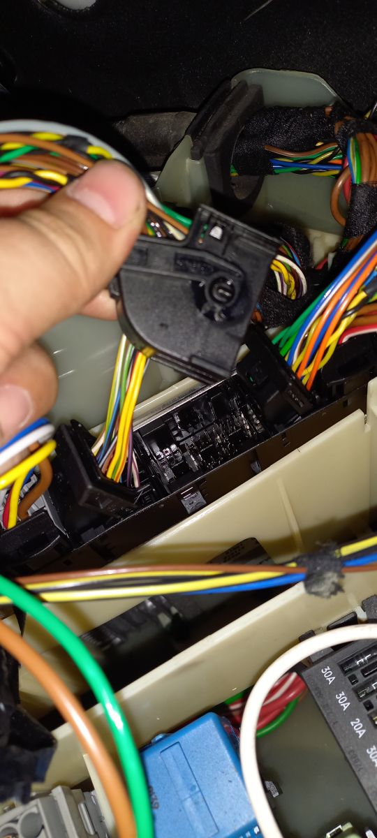

    Witam wiem może i jestem głupi ale totalnie nie mogę rozwiązać tego problemu !
    Sprawdzałem przewody od przepływomierza następnie chcial ponownie wpiąć kostkę i nie idzie ! Męczyłem się różne techniki sposoby próbowałem na internecie patrzyłem bić a nic ! Ktoś może kiedyś miał z tym styczność? Mój silnik to n42b18a inaczej 316i e46 compact. BŁAGAM WAS O POMOC :( Wprowadzanie ponownie kostki do komputera: N42B18A, 316i E46 Compact, przepływomierz

    Zaczep do dołu równolegle do wtyczki komputera. Być może trzeba wypiąć sąsiednią kostkę. Zresztą wypinij inna kostkę zobaczysz jak to działa

    Najlepiej wypiąć wcześniejsze wtyczki i wpinać po kolei. Zabezpieczenie na maxa w dół. Wtykasz , lekko dociskasz wtyczkę od góry i podnosisz zabezpieczenie aż do zakliknięcia. Sprawdzasz, czy weszła prawidłowo, bez wprawy można się walnąć o ząbek.

    Patrząc na zdjęcie on wyrwał tą wtyczkę, i ma wyłamane zabezpieczenie przed wyciągnięciem.

    Foto przedstawia wtyczkę "zabezpieczoną", i teraz nie jest możliwe włożenie jej do gniazda.
    Musisz to "wiosełko" odchylić w lewą stronę do poziomu. Na górze masz przycisk aby wiosełko nie opadło. Gdy już będzie w poziomie to wkładasz go w gniazdo a wiosełko automatycznie będzie się "pionowało". Gdy dociśniesz wtyczkę wiosełko zabezpieczy się.

    Nie da rady bez wyciągnięcia pierwszej, dalej tak jak Kolega wyżej radzi.

    Ale to nic nie da brakuje "ząbka"
