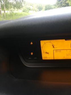

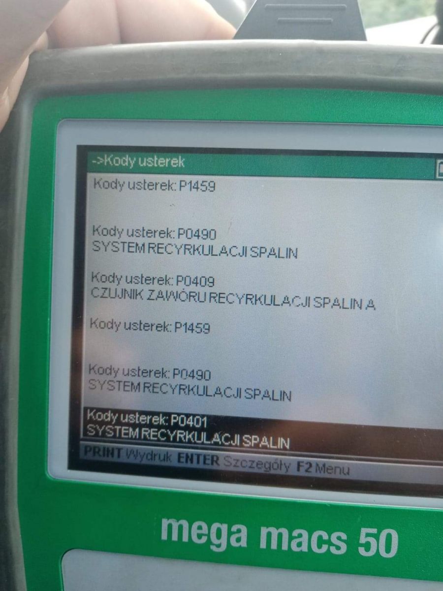

    Witam mam problem z moim Citroënem może wy doradzicie. Wyświetla mi się ESP/ASP HAMULEC RECZNY. Dlaczego wyświetlają się dane błędy i jak je naprawić? Auto: Citroën C4 Picasso. Wymieniony jest czujnik pod hamulcem, czujnik pod sprzęgłem. Komputer wyświetlił mi takie błędy Dlaczego wyświetlają się dane błędy i jak je naprawić? Auto: Citroën C4 Picasso. Dlaczego wyświetlają się dane błędy i jak je naprawić? Auto: Citroën C4 Picasso.

    Skrzynia manualna 1.6 diesel. Nie wiem może coś z egr jest ale chodzi jak igła bez szarpania odpala idealnie.

    Masz zepsuty egr, co jest normą w tych silnikach, ale skoro świeci się ABS/ESP to zrób diagnostykę tego komponentu a nie silnika
    #5 20085445
    Aleksander_01
    ABS/ESP mogą być w 100 % sprawne. Ponieważ jest błąd silnika a samochód posiada ESP więc z automatu zapala się kontrolka. Napraw EGR (wymień) to ESP zgaśnie.

    Wymieniony egr, ale okazało się również że przetarty był kabel przy pedale sprzęgła. Po naprawie wszystkie błędy zginęły.
