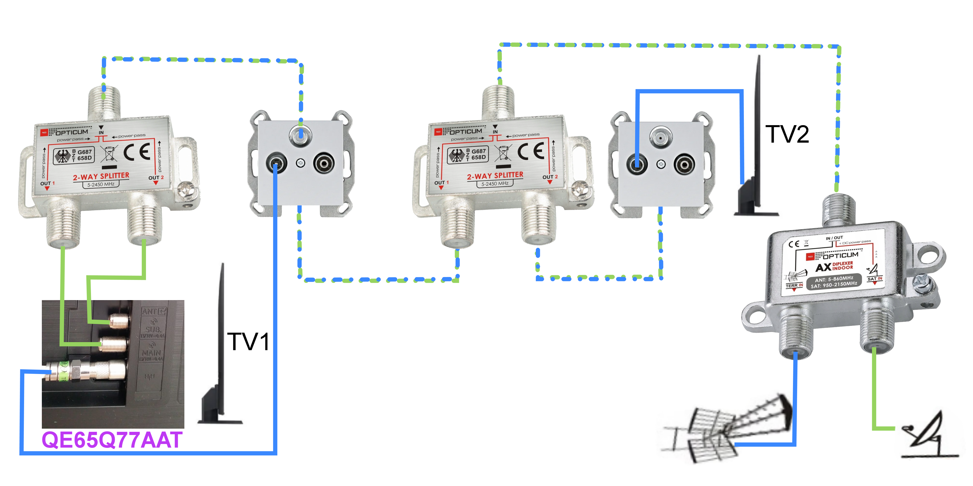

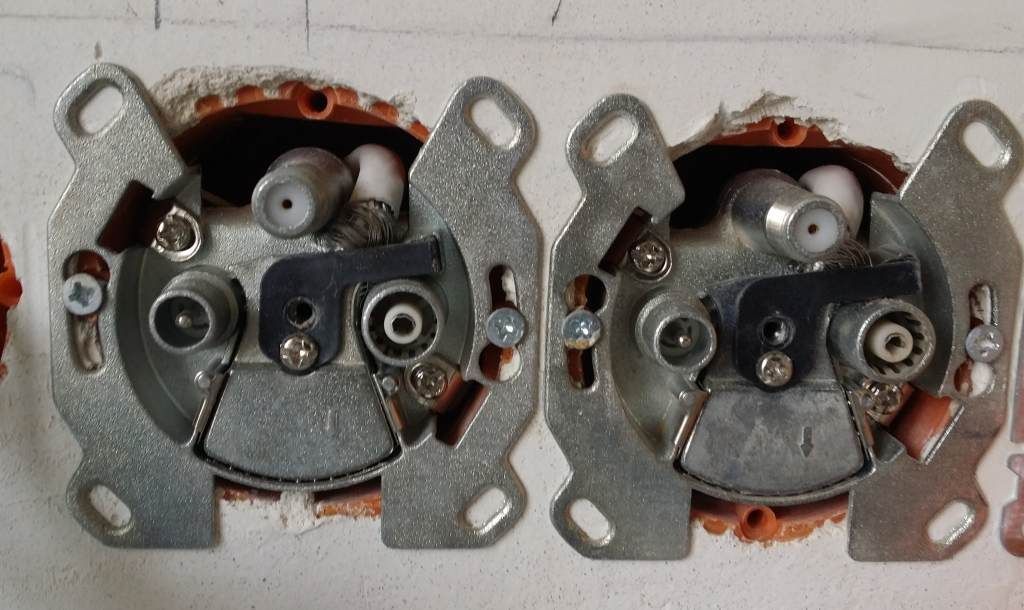

    Witam prosił bym o jakąś poradę czy da się mając dwa gniazda abonenckie powiedzmy DVB-T2 i DVB-S2 lub ( DVB-C/C2 ) Nie wiem dokładnie jaki sygnał jest w tym drugim gniazdku. Ale do rzeczy w pomieszczeniu będzie jeden TV a w drugim pokoju drugi TV. Chciał bym aby te dwa sygnały ( i tu nie wiem czy się tak da) połączyć w jedno czyli aby te dwa sygnały puścić jednym kablem antenowym 75 Ohm i rozdzielić na dwa TV.
    Są jakieś sposoby na puszczenie tych dwóch sygnałów jednym kablem ?
    Podwójne gniazdo abonenckie jak połączyć w jeden wspólny kabel pod dwa TV. Podwójne gniazdo abonenckie jak połączyć w jeden wspólny kabel pod dwa TV. Podwójne gniazdo abonenckie jak połączyć w jeden wspólny kabel pod dwa TV. Podwójne gniazdo abonenckie jak połączyć w jeden wspólny kabel pod dwa TV.
    Liczę się z tym że ewentualny osprzęt do tego nie zmieści się w puszcze i że będę zmuszony go umieścić na zewnątrz.

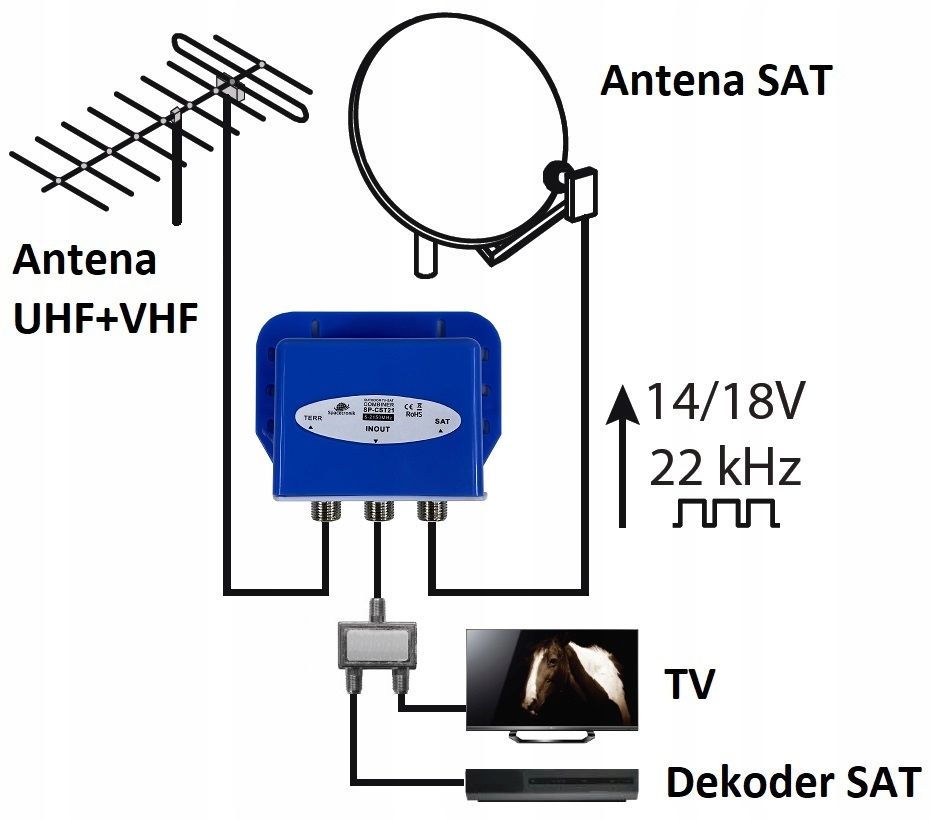

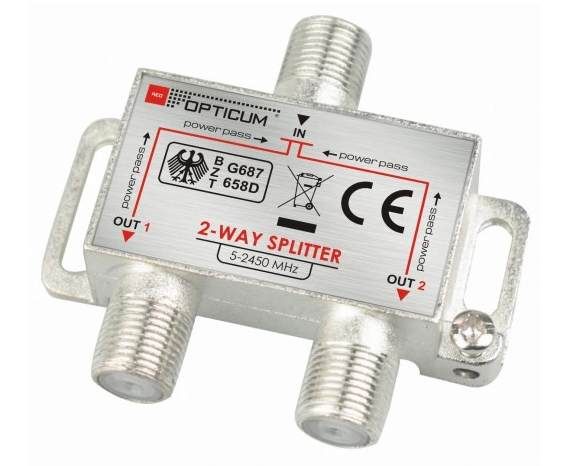

    Witam, wg mnie jak najbardziej się da, spójrz na Splitter Spacetronik ZWSSPCST21 :
  • #3 20085530
    gradek83
    gorki73 napisał:
    Witam, wg mnie jak najbardziej się da, spójrz na :
    Jak fachowo to niebieskie ustrojstwo się nazywa ? Nie mogę dopatrzeć się opisu.
    Mogę użyć takiego splittera i czy na odcinku około 10m kabla który idzie do drugiego pokoju będzie konieczne zastosowanie jakiegoś wzmacniacza sygnału jeśli tak to jaki ?
    To sumator/zwrotnica antenowa.
    Na odcinku 10m w mojej ocenie nie będzie potrzeby użycia wzmacniacza.

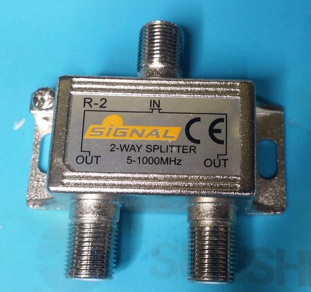

    Jeśli chodzi o splittera to użyłbym o większym paśmie przenoszenia, takiego od 5-2400Mhz. np. TECHNISAT CE 2 S/T HD

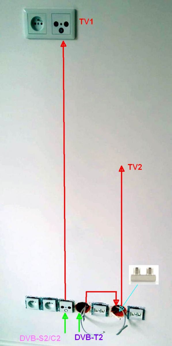

    Znalazłem dwa takie małe elementy może uda mi się je jakoś schować w puszkę .

    gradek83
    Pojawił się TV i takie pytanie czy taki TV mogę w taki sposób połączyć ?
    TV2 jeszcze nie ma ale jak będzie miał podobną głowicę TUNER to połączenie myślę zrobić takie samo.
    Schemat poprawiony w tym poście.

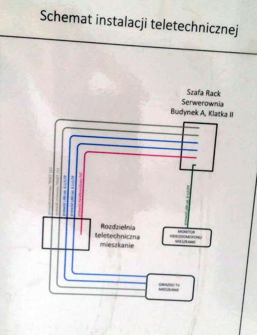

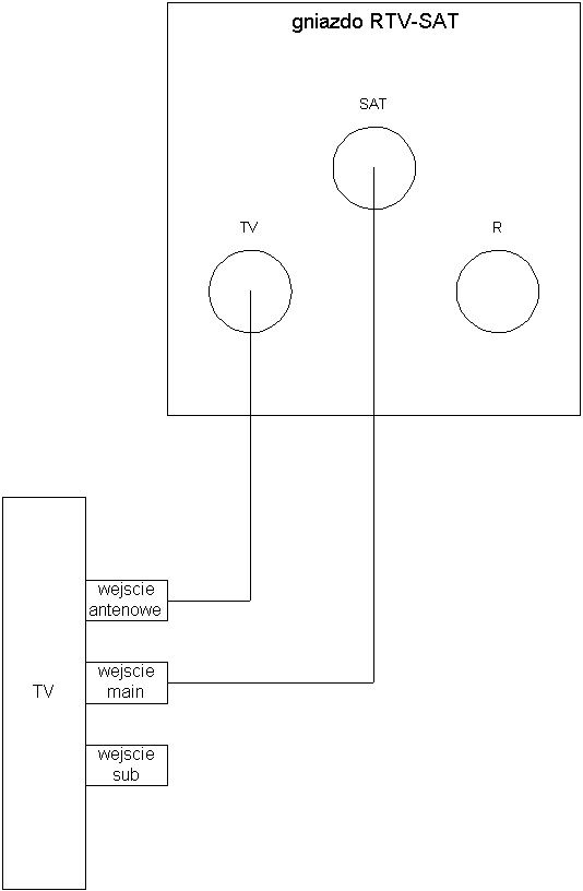

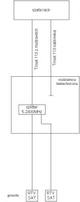

    Witam na początek temat należy trochę sprostować przy założeniu, że jest to mieszkanie w nowym budynku, a po fotce nr 3 jest to prawie pewnik:
    - sygnał RTV i SAT jest dystrybułowany jednym kablem koncentrycznym a nie dwoma oddzielnymi,
    - drugi kabel koncentryczny zgodnie z rozporządzeniem w sprawie budynków i ich usytuowania, przeznaczony jest dla operatorów kablówki.
    Podłączenie dwóch wejść sat w TV przez splitter jest nie możliwe - jedna głowica może podawać 18V a druga 13V, multiswitch przełączy się polaryzację poziomą a pasmo niskie lub wysokie będzie zależne czy pojawi się sygnał 22kHz.
    Czy drugi kabel koncentryczny z rozdzielnicy teletechnicznej może być wykorzystany na dystrybucję sygnału RTV i SAT - tak ale pod warunkiem, że można go przełączyć na wolne wyjście z multiswitcha w szafie rack.
    Można też zrobić jak na poniższym schemacie:

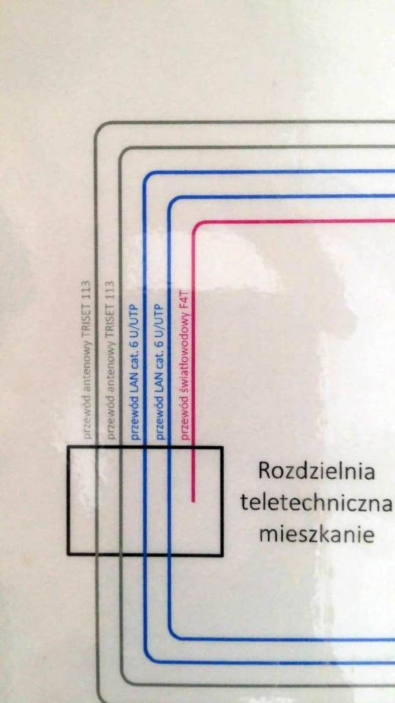

    Proszę wstawić fotkę rozdzielnicy teletechnicznej.
  • #9 20096962
    gradek83
    Tak nowiutki budynek.
    Czyli z gniazda RTV i SAT kabel podpinam pod splitter rozdzielam sygnał na TV1 i TV2 a potem z gniazda końcowego RTV i SAT wyprowadzam dwa kable jeden pod wejście antenowe a drugi przez splitter pod SUB i MAIN ? A gniazdo DVB-C zostawiam jak było. Bo prawdę mówiąc jeśli chodzi o rozdzielnice teletechniczną to o ile jest to ta skrzynka oddzielna pod skrzynką bezpiecznikową to tam są widoczne tylko dwa przewody antenowe dwa od ethernet i światłowód plus od skrzynki bezpiecznikowej przewód zasilania L N PE goły. Nic tam więcej nie ma. Jest w budynku serwerownia ale tam nie ma wstępu.

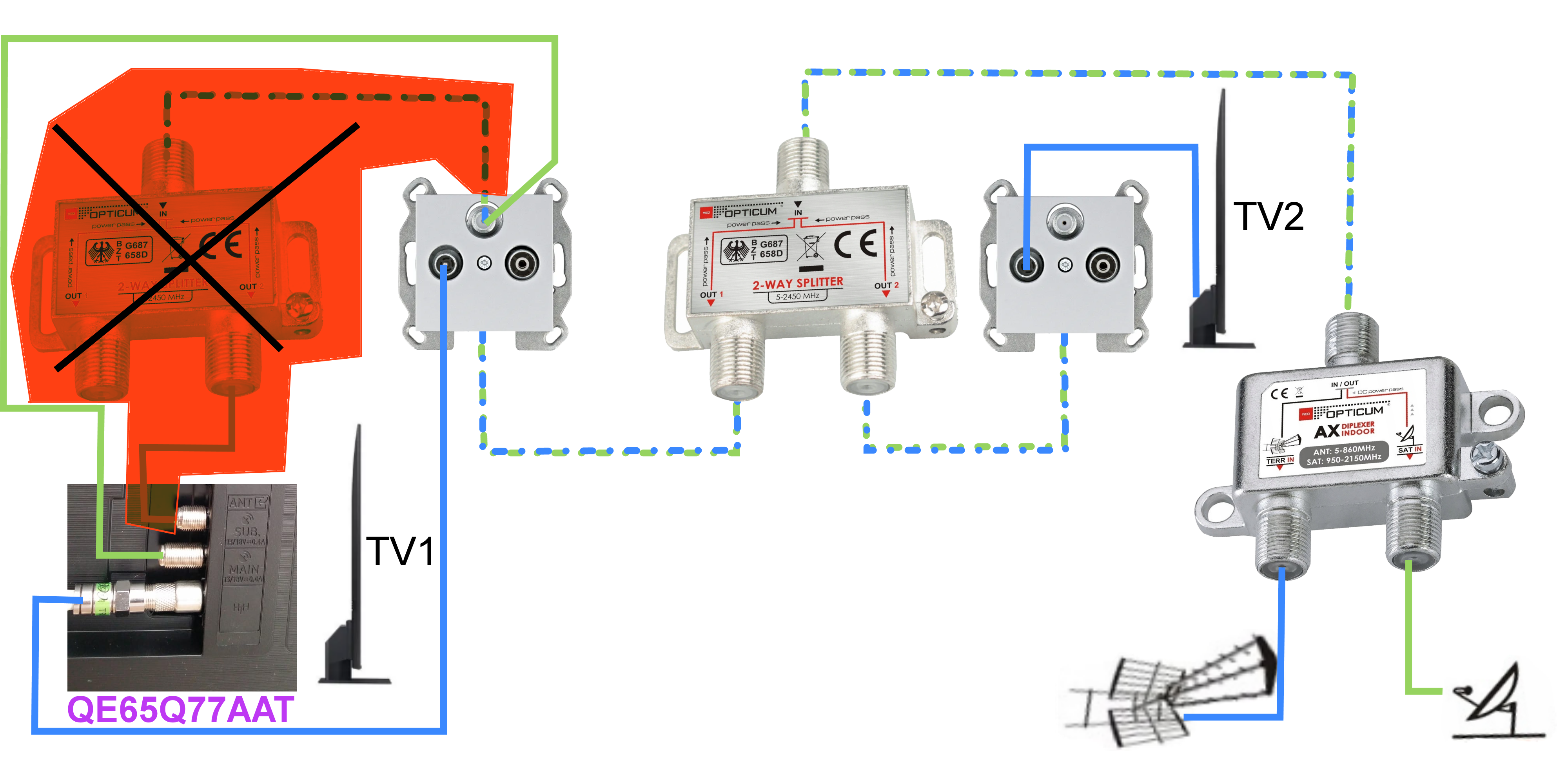

    tego nie możesz zrobić z przyczyny jak opisałem w swoim poście #8
    - możesz tylko wykorzystać tylko jedno wejście sat w TV
    Gdzie jest podłączany przewód górnego gniazda TV1 czy do gniazda opisanego DVB-S2/C2?
    Czy TV2 jest po drugiej stronie ściany?

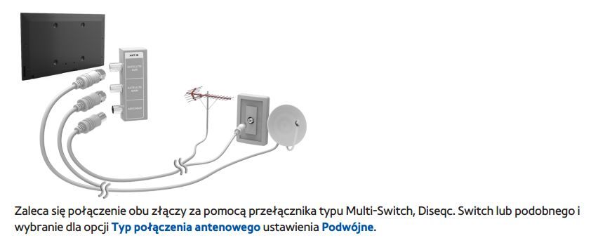

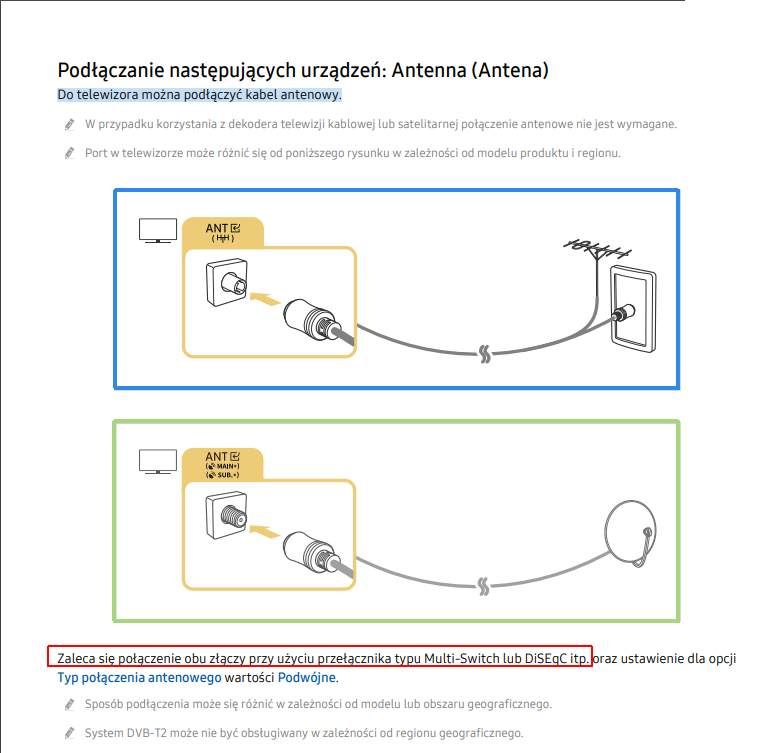

    Tak tak doczytałem zmyliła mnie ta instrukcja trochę.
    Piszą tam:
    Zaleca się połączenie obu złączy przy użyciu przełącznika typu Multi-Switch lub DiSEqC itp
    Opis w instrukcji odnosi się do obu złączy SAT czyli MAIN i SUB czy do SAT i tego Antenowego ?
    W tym poście kolega romeok01 pisze : To jest to samo co w dekoderach satelitarnych z podwójną głowicą, wtedy jeden kanał można nagrywać, a drugi oglądać. Czyli jak podłączyć te dwa gniazda ? MAIN i SUB w moim przypadku ? Podłączyć jednym kable bezpośrednio z gniazdka RTV/SAT do MAIN a SUB zostawić ?

    Zrób jak na schemacie poniżej.
    Telewizory podłączasz bezwzględnie po przez gniazda.
    Tylko jeden telewizor może korzystać z sygnału SAT, zamontowane multiswitche na 99,99% są wyłącznie z wyjściami Legacy.

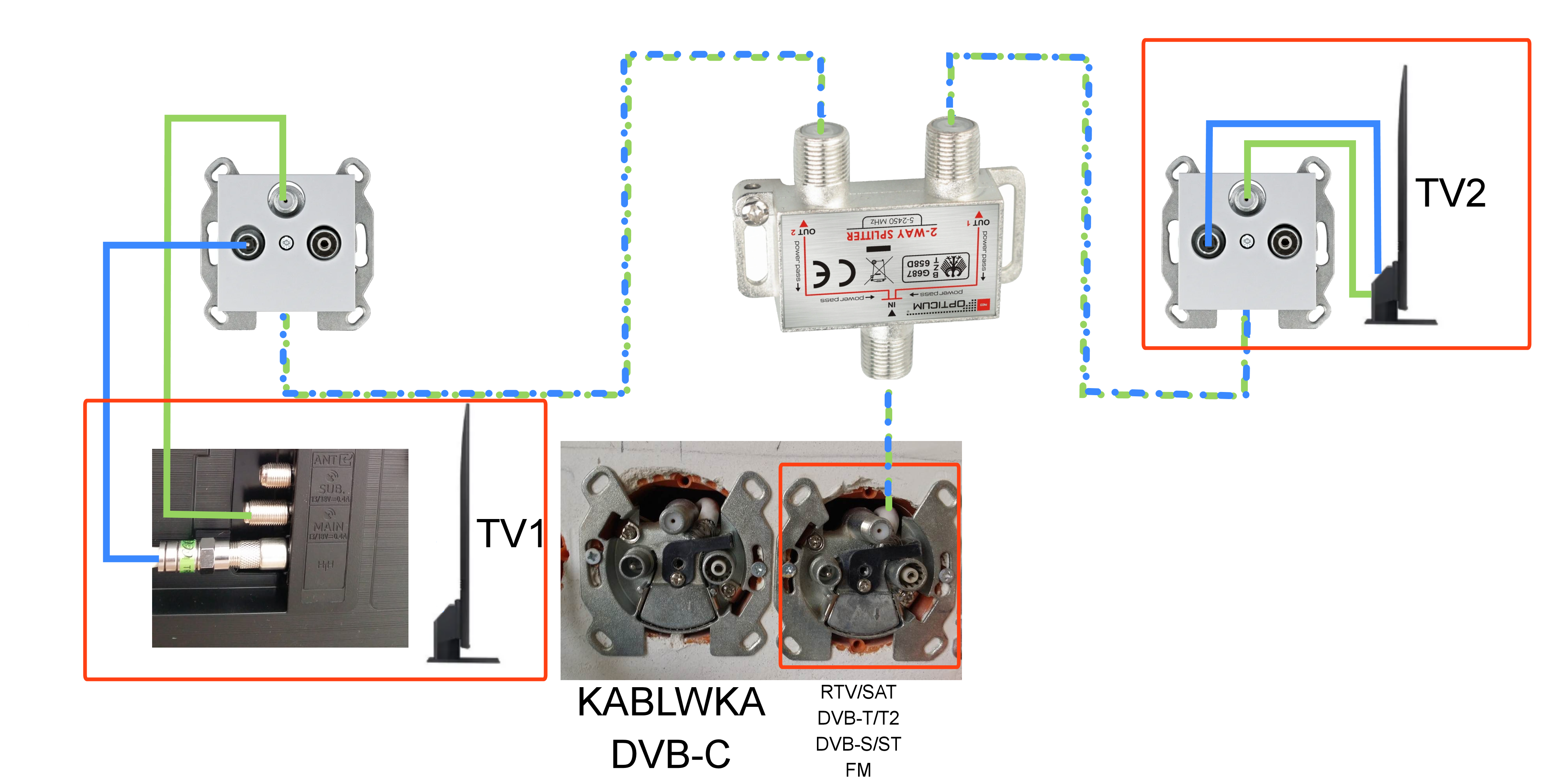

    Ten opis DVB-S2/C2 to taki teoretyczny był bo nie wiedziałem który jest który. Skoro DVB-T/T2 i DVB-S/S2 mogą iść jednym kablem to obstawiam że DVB-C to to gniazdo opisane jako DVB-S2/C2 i ta kwestia się wyjaśniła. Sygnał DVB-T2 jest w gniazdku po prawej w tym po lewej nic nie znalazło więc możliwe ze jeszcze nie ma tam kablówki dziś będę na miejscu u kolegi to dokładniej sprawdzę. możliwe ze jeszcze tam nie ma sygnału.
    Myślę to tak połączyć.
    A to poprawka z pierwszego obrazka. Oczywiście tam gdzie wejście anten RTV i SAT ja mam gniazdo i wtedy sumator nie jest potrzebny oraz spliter rozdzielający na SUB I MAIN który skreśliłem.
    A i pytanie jeśli jednak będą chcieli mieć sygnał z kablówki to wystarczy przepiąć kabel od splittera z prawego gniazda na lewe i powinno działać ?

    Podłączyłem zgodnie z poniższym schematem.
