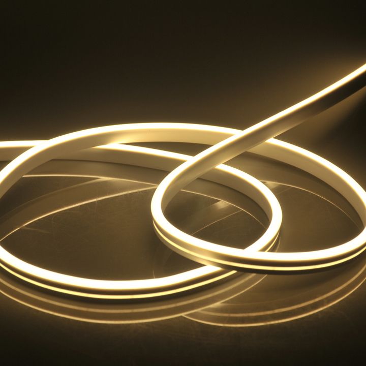

Od jakiegoś czasu brak oświetlenia w przedziale bagażowym. Zrezygnowałem kilka lat temu z żarówki i w jej miejsce wpiąłem diody led. Po pasku na L i P stronie bagażnika. Po kilku latach zżółkły i wymieniłem je na nowe neony.
Po założeniu nowych, nie minął rok i zaczęły mrugać, później już odmówiły współpracy. Założyłem na nich zabezpieczenie 1A, zaznaczam, że miały razem miej W, niż oryginalna żarówka, ledy zdrowe na krótko działają. Z wtyku żarówki nie dociera 12V, a tylko 2V , po zamknięciu klapy na oprawce 0,12V. Wymontowałem zamek. Wszystko czyste, przewodzi, po zamknięciu zmienia styki przewodności. Po otworzeniu klapy na mierniku leci do 8,5V i spada do 2V? Odłączałem akumulator, bo to oświetlenie jest podobno bez zabezpieczenia. Przejrzałem obie skrzynki bezpiecznikowe i wszystkie fusy ok. Gdzie szukać?
