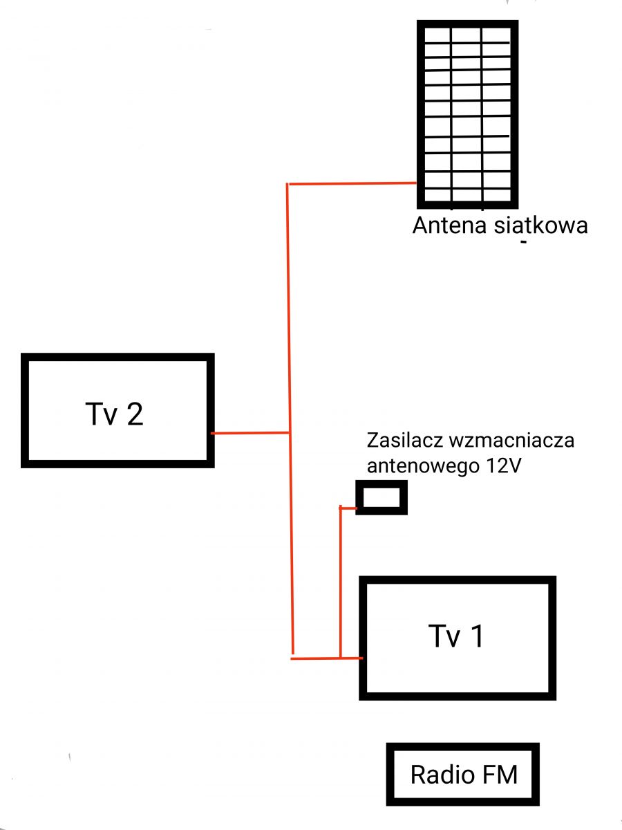

    Cześć mieszkam w okolicach Oświęcimia zastanawiam się czy mogę podłączyć tv i radio na jednym wspólnym przewodzie antenowym bez strat w sygnale. Obecnie mam taką sytuację:
    Podłączenie TV i radia na wspólnym przewodzie antenowym w Oświęcimiu
    W jaki sposób mogę rozbudować instalacje żeby podłączyć Radio FM/DAB?

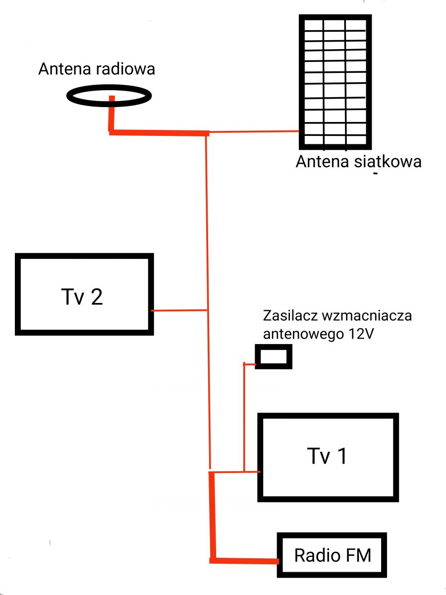

    Czy taka opcja wchodzi w grę?:

    Jeśli tak to jak to podłączyć? Jakie trójniki zastosować żeby nic nie uszkodzić a też żeby to sprawnie, w miarę bezstratnie działało? Dodam że na samej antenie siatkowej radio FM mi nie działa bo wzmacniacz zamontowany w niej nie odsłuchuje pasma FM

    Ok, a jakie odległości są od anteny do TV/Radia? i czy potrzebujesz na pewno wzmacniacza?
  • #5 20086034
    MarcinM2020
    Tak wzmacniacz muszę mieć, przerabiałem już dużo różnych opcji i kurcze w mojej lokalizacji jest kiepski sygnał.
    Od anteny do radia/tv jest ok 20m przewodu
    Rozumiem, czyli dobrać trzeba zwrotnicę z możliwością włączenia lub wyłączenia przesyłu napięcia do wzmacniacza antenowego

    gorki73
    I ta wzrotnica pójdzie na górę?
    Tak, z dwóch anten wchodzi do zwrotnicy i wychodzi jednym kablem do gniazdka z którego rozdzielamy przy pomocy splittera na 2 TV i Radio.
    Tu masz przykładowy splitter, który przepuści zasilanie wzmacniacza do anten aktywnych. Są jeszcze takie gdzie można regulować tłumienie sygnału i odłączanie zasilania na poszczególnym torze, ale są droższe. https://allegro.pl/oferta/rozdzielacz-rozgaleznik-splitter-sygnalu-dvb-t-3tv-5307847552

    Pomysł Kolegi _kli_ z 3 antenami jest ok i nawet można by użyć takiej zwrotnicy:
