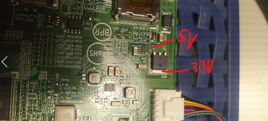

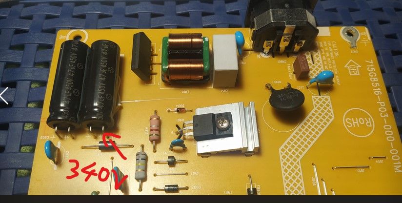

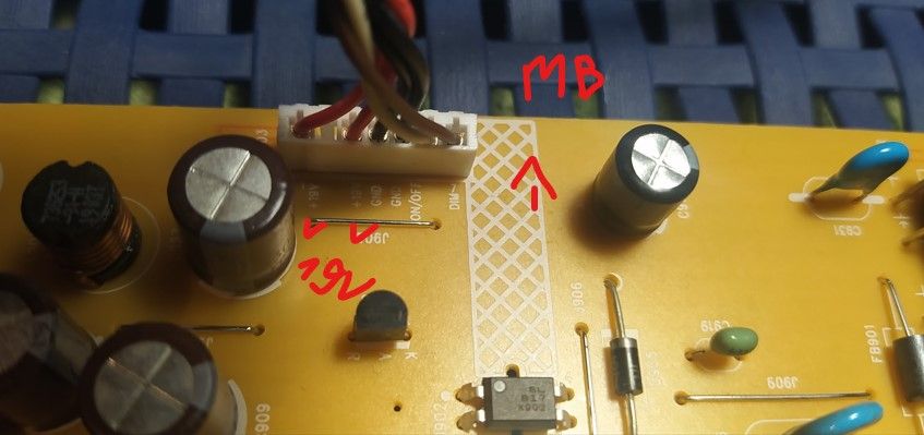

    Nie startuje, po podaniu zasilania dioda statusowa tylko mignie na ułamek sekundy i pobór z 10W spada na 0.8W. Monitor 3-letni mało używany, nie wyłapałem okoliczności awarii.
    Zmierzyłem co mogłem, napięcia wydają się OK. Co to może być?

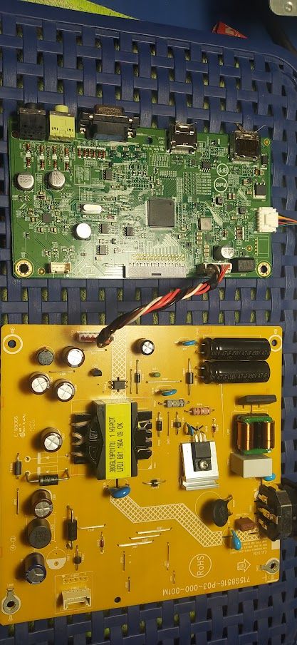

    grz3chu
    Wymieniłem płytę główną od dawcy - działa. Prawdopodobnie procek - grzeje się w porównaniu z nową.
