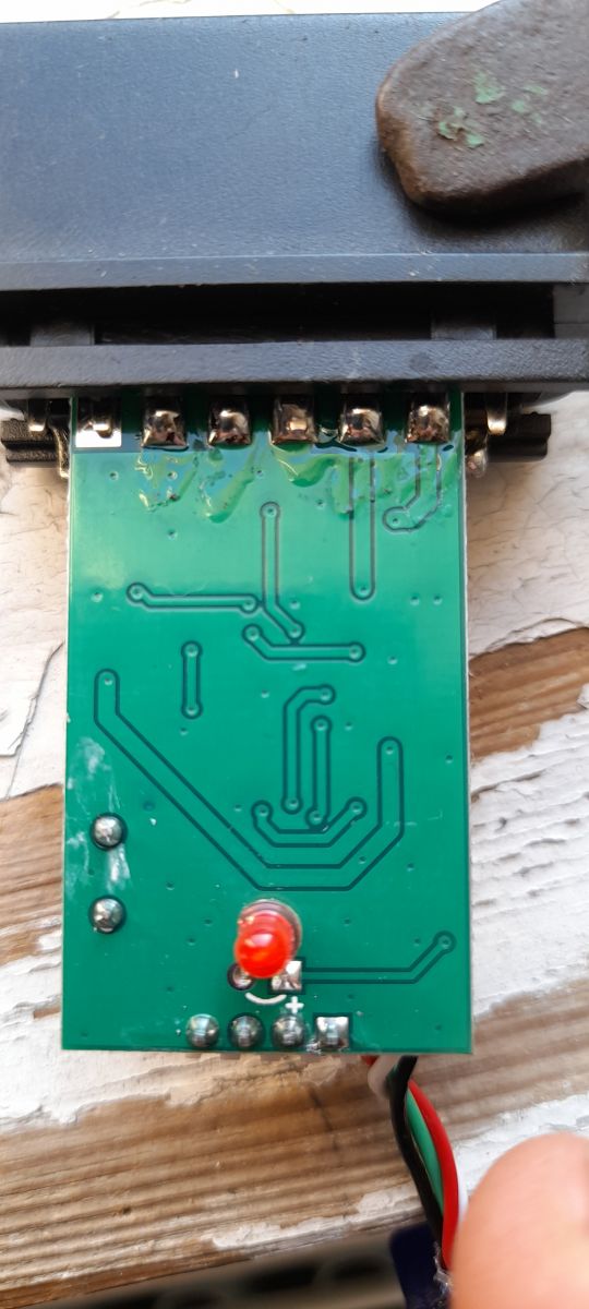

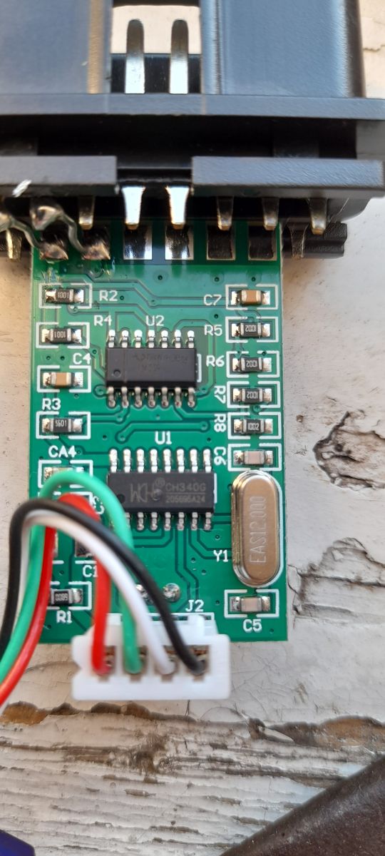

  • #9 20086636
    Filipson98
    Poziom 4  
    Kabel VAG KKL - brak reakcji po podłączeniu do laptopa, nowy kabel Kabel VAG KKL - brak reakcji po podłączeniu do laptopa, nowy kabel
  • #11 20086838
    Filipson98
    Poziom 4  
    Gdzie? da się to naprawić?
  • #13 20086860
    Filipson98
    Poziom 4  
    Na tej dolnej kości?
    #14 20086884
    JayRo
    Poziom 37  
    Tak na tej dolnej CH340G, ewidentnie układ jest spalony.
