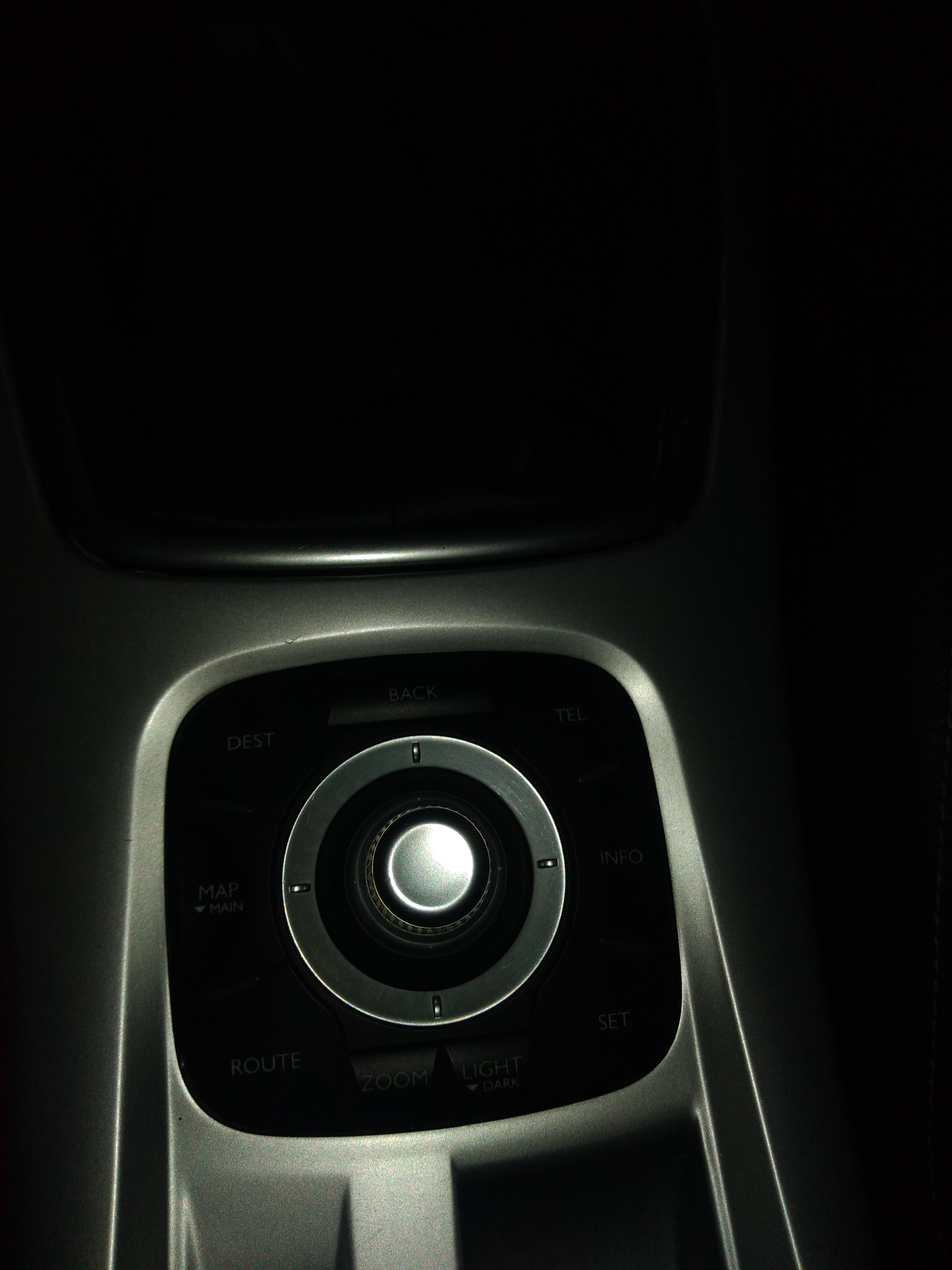

    Witam, mam problem z wgraniem nawigacji do laguna3 2007r moja wersja posiada jojstick i odtwarzacz dvd

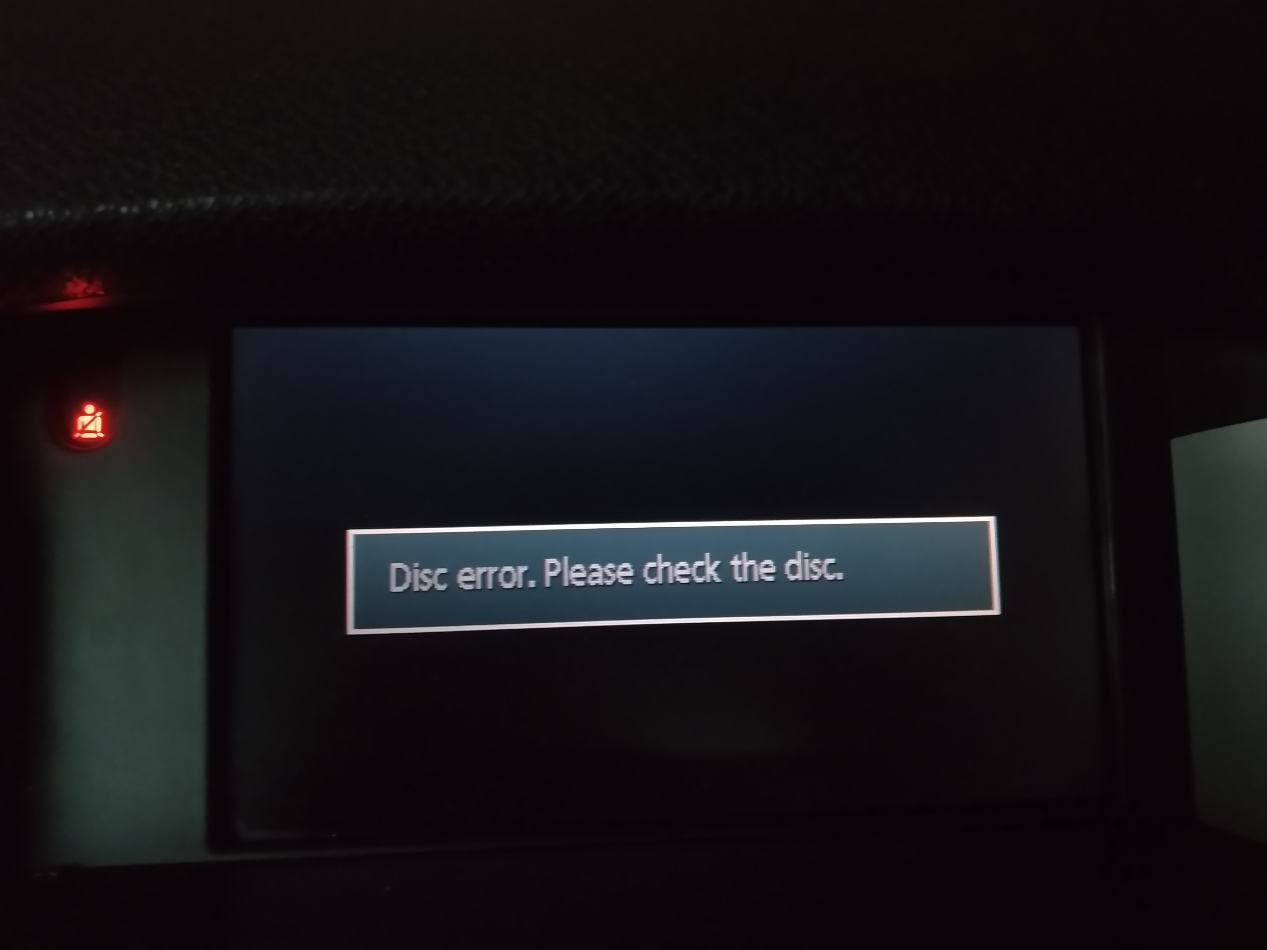

    Kupiłem dzisiaj płytkę dvd z bieżącymi drogami lecz gdy wstadziłem do odtwarzacza nic się nie dzieje niby kręci odtwarzacz, na ekranie pisze "Loading" lecz po pewnym czasie wyskakuje komunikat "Disc error. Please check the disc." Czy ktoś miał podobny problem i wie jak go rozwiązać? Sprzedawca płytki powiedział mi że musiałbym dostać się do odtwarzacza i wyczyścić laser czy coś.

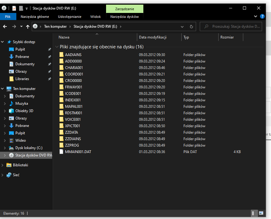

    Komputer czyta płytkę, są tam jakieś pliki? Możesz screena zamieścić?

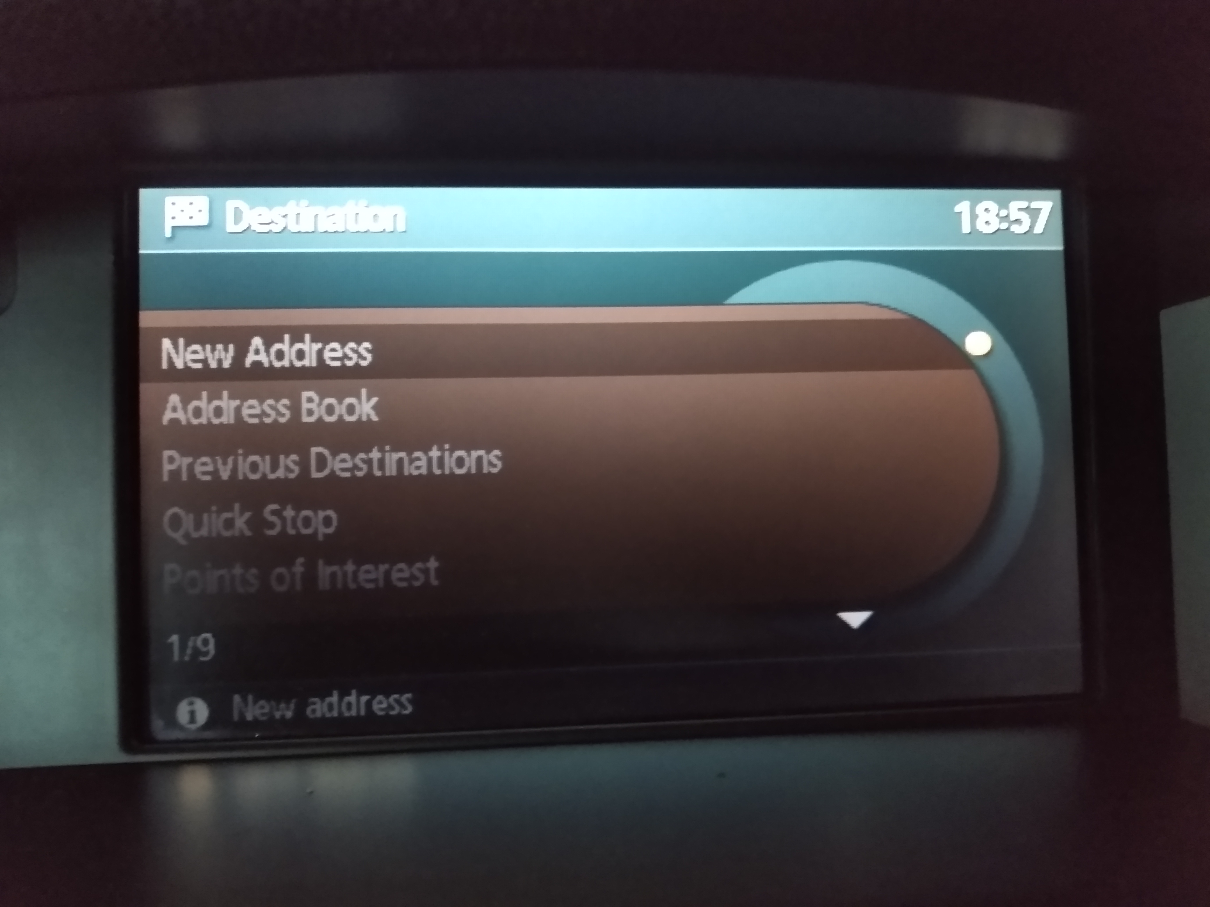

    Problem w tym że nie czyta mi płytki, wchodze w ustawienia wybieram nawigacje i nic nie moge zrobić gdyż jest niedostępna jedynie widniejący szary napis navigation
    kindlar napisał:
    Myślisz, że to z automatu się samo zrobi? Może trzeba wejść w menu nawigacji i poszukać opcji aktualizacji lub podobnej.
    Na dole zamieszczam zdjęcia

    Wkładałeś tę płytę do czytnika w laptopie?
    Możesz ją skopiować na inny nośnik DVD?
    Pokaż pliki jakie są na niej.
    Pokaż pliki jakie są na niej.[/quote]
    Wkładałeś tę płytę do czytnika w laptopie? - tak
    Laguna 3 2007r carminat dvd nie czyta mi nowo kupionej płytki [quote="kindlar"]
    Możesz ją skopiować na inny nośnik DVD?- nie posiadam żadnej wolnej płyty musiałbym jutro zakupić.

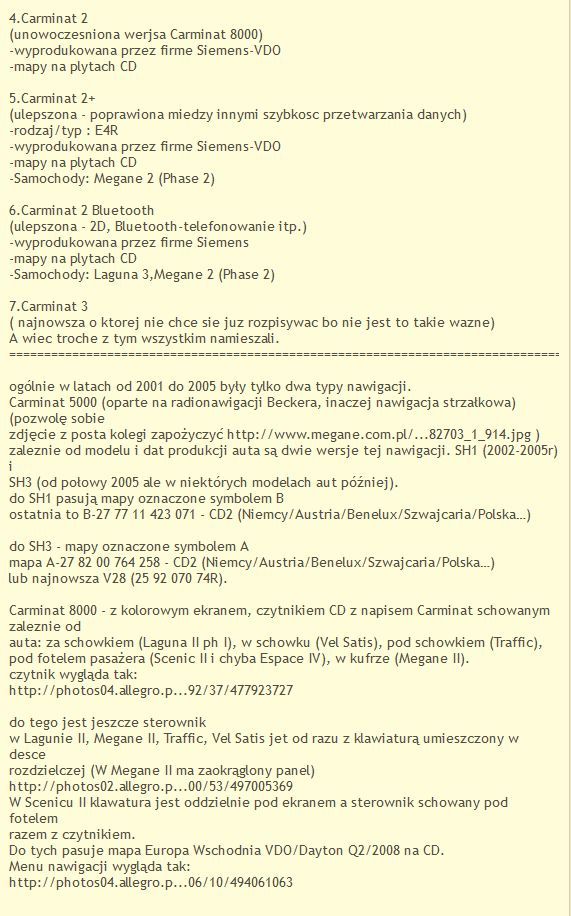

    To znalazłem, może się przyda.
