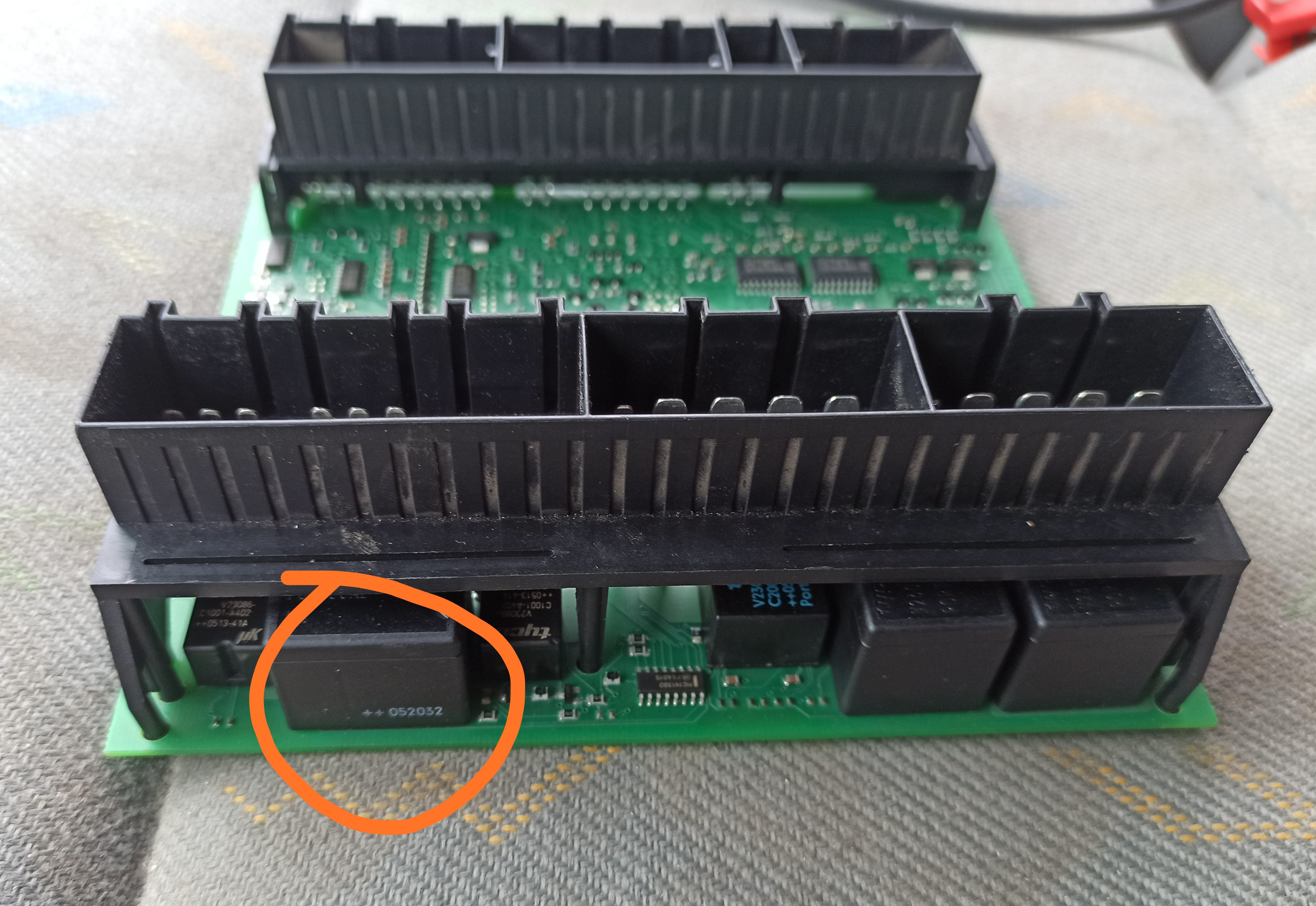

    Witam mam problem z dokładnym zlokalizowaniem problemu ponieważ doszedłem do miejsca że centralna elektryka pobiera 0.18A przez cały czas. Wymieniłem sterownik na inny i ta sama sytuacja. Czy ktoś jest mi w stanie podpowiedzieć co jeszcze sprawdzić? Bezpieczniki już wyciągałem pojedynczo nic to nie zmienia jedynie bezpiecznik od modułu wtedy pobór spada do 0. W module jest przekaźnik który uruchamia się po podłączeniu i on sam pobiera 0.12A. wydaje mi się że sterownik nie chce przejść w stan uśpienia ale dlaczego? Sterownik to 7h0937049Q

    Wtyczka od radia jest odłączona. Miałem na myśli bezpiecznik od modułu komfortu ten który jest na zdjęciu. Dodam że nic nie było dokładane do instalacji.

    Cześć, czy znalazłeś przyczynę? Mam ten sam problem. Pobiera mi równo 0.2A, co jakiś czas słychać przekaźnik jak pstryka. Pobór na sekundę spada do 0.0 i dalej 0.2. Nie mam już sił do tego...

    Witam Szanownych. Od kilku dni walczę z tym samym problemem - identyczne objawy, co opisane powyżej, to t5 1.9 tdi.
    Świruje moduł bcm czy moduł komfortu. Zmieniłem moduł o identycznych numerach, ale nie działa oświetlenie. Nie wiem, czy nie trzeba zgrać softu ze starego sterownika. Możliwe, ale nie wiem.

    Może na początek spróbuj poprostu z kodowaniem.
