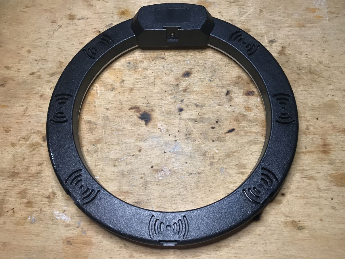

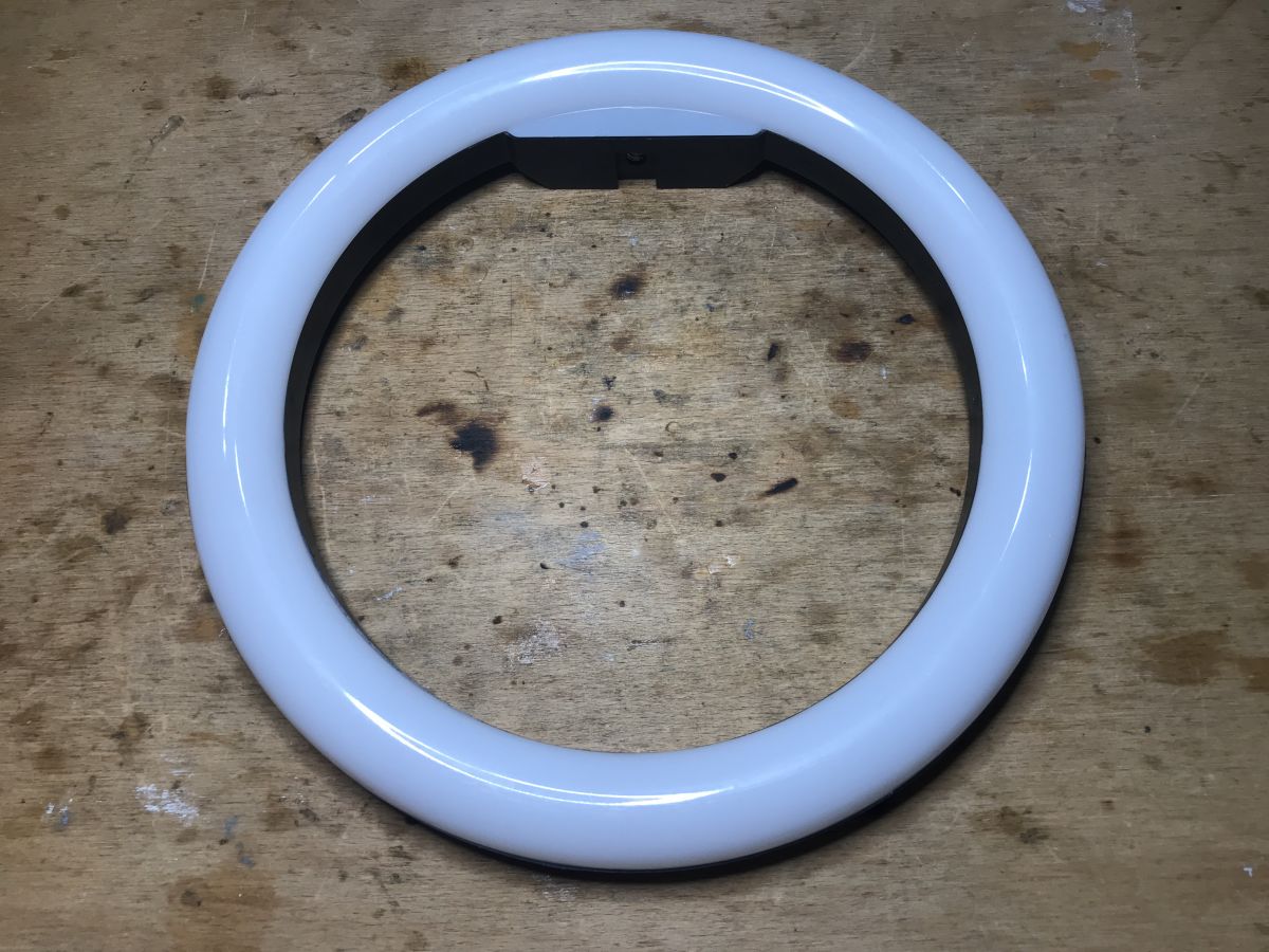

    Witajcie, pokażę tu wnętrze lampy pierścieniowej LED RGBCW zasilanej z USB. Przeanalizuję jak ona jest zbudowana i jak zrealizowana jest kontrola kolorów (odcienie RGB, zmiana jasności, animacje RGB). Przy okazji też ją naprawię, gdyż trafiła do mnie z oderwanym przewodem. Dostałem ją od koleżanki, więc niestety nie wiem jaki to jest konkretny model, ale ta konkretna lampka była kupowana w jednym ze sklepów stacjonarnych w naszym kraju za około 100 zł. W zestawie oczywiście był też statyw, którego ja nie brałem, bo nie jest potrzebny do naprawy. Lampka wróci do właścicielki po uruchomieniu.
    Wnętrze lampki pierścieniowej

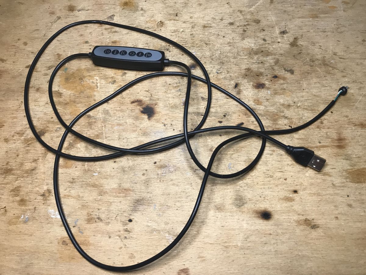

    Lampka przybyła do mnie w dwóch częściach:
    Lampa pierścieniowa LED USB RGBCW - budowa, wnętrze, naprawa Lampa pierścieniowa LED USB RGBCW - budowa, wnętrze, naprawa Lampa pierścieniowa LED USB RGBCW - budowa, wnętrze, naprawa

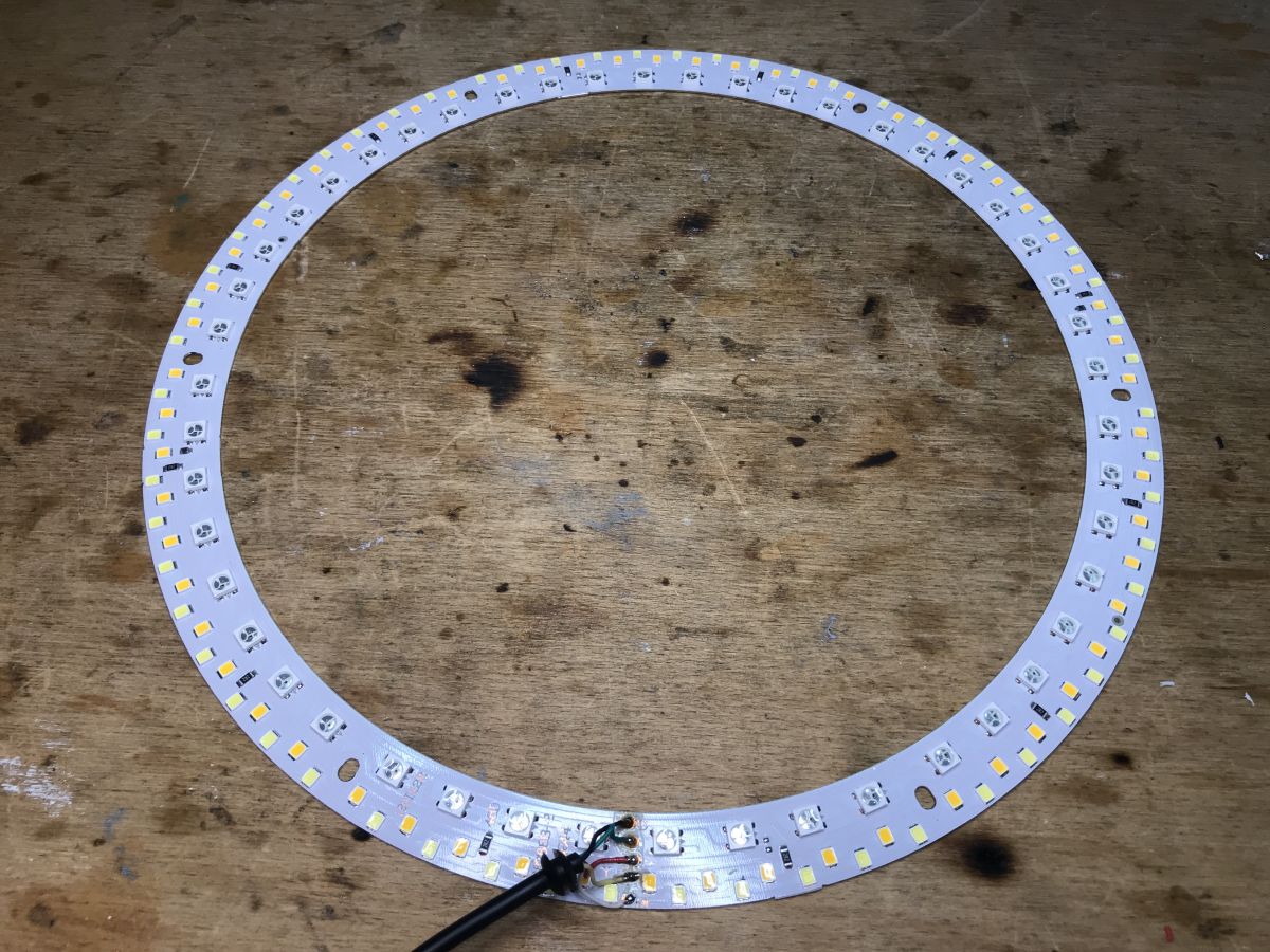

    Z tego co widzę, to pady się nie oderwały, tylko same luty. Luty wyglądają fatalnie, pewnie spoiwo Pb-free (bezołowiowe), widać, że słabo trzymało:

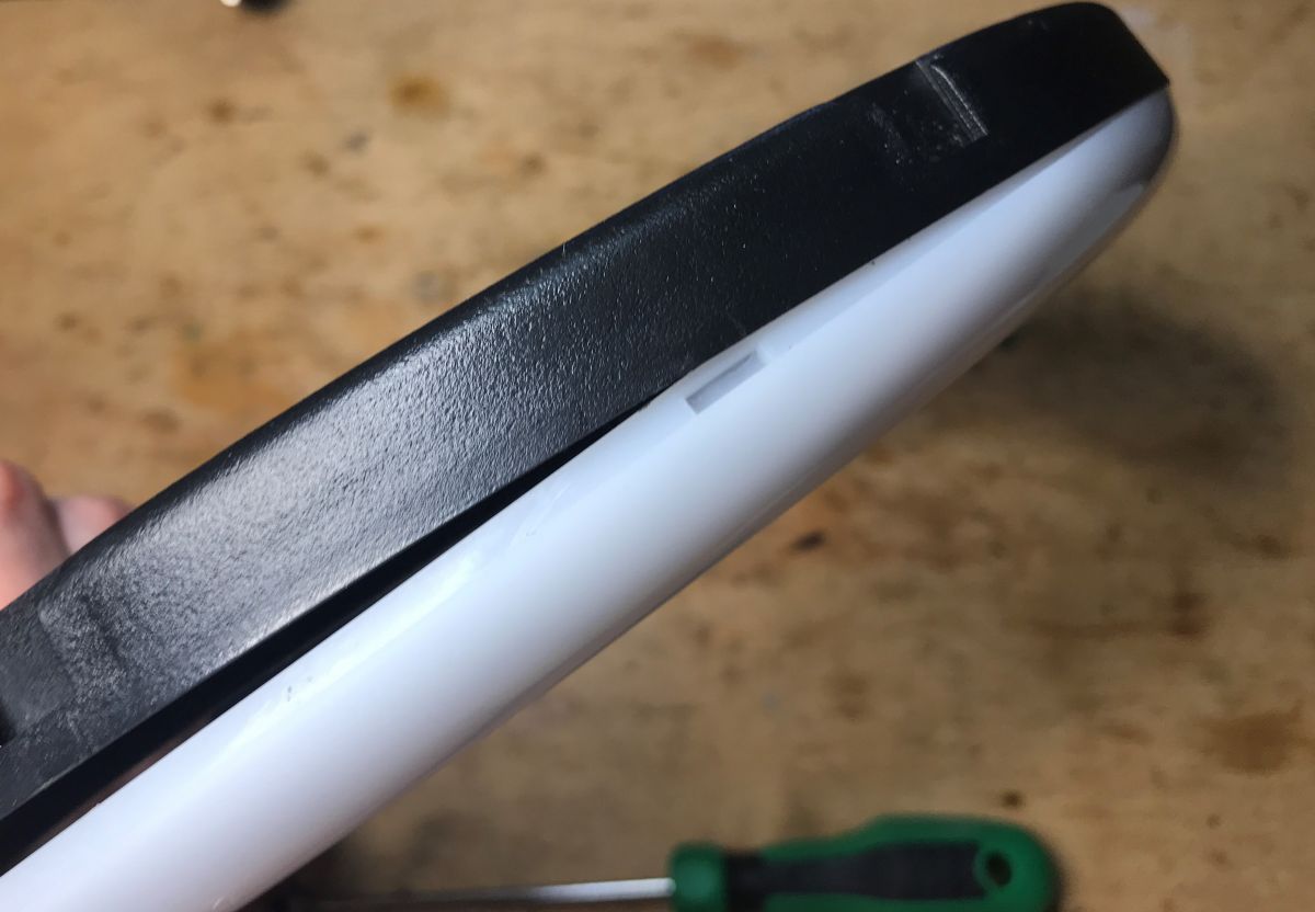

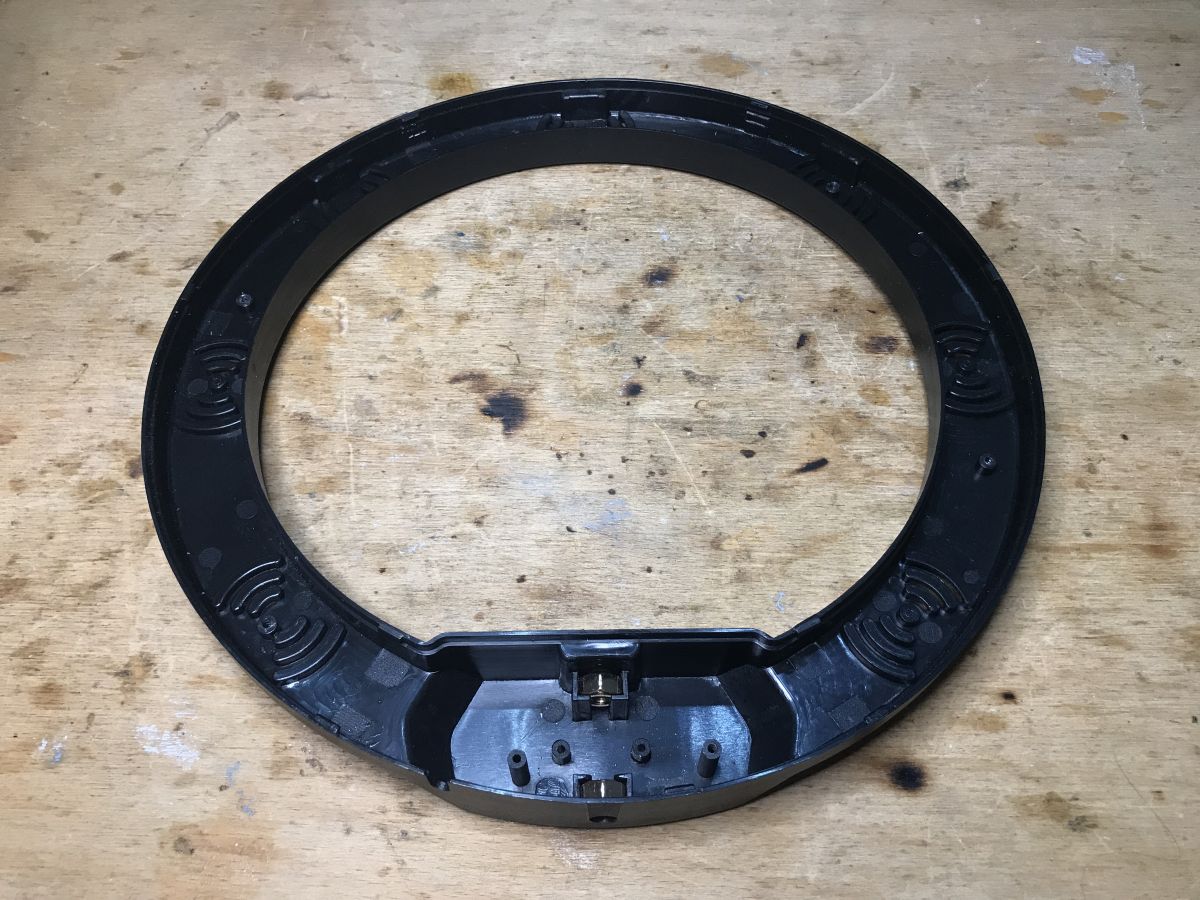

    Do środka dostać się można podważając obudowę:

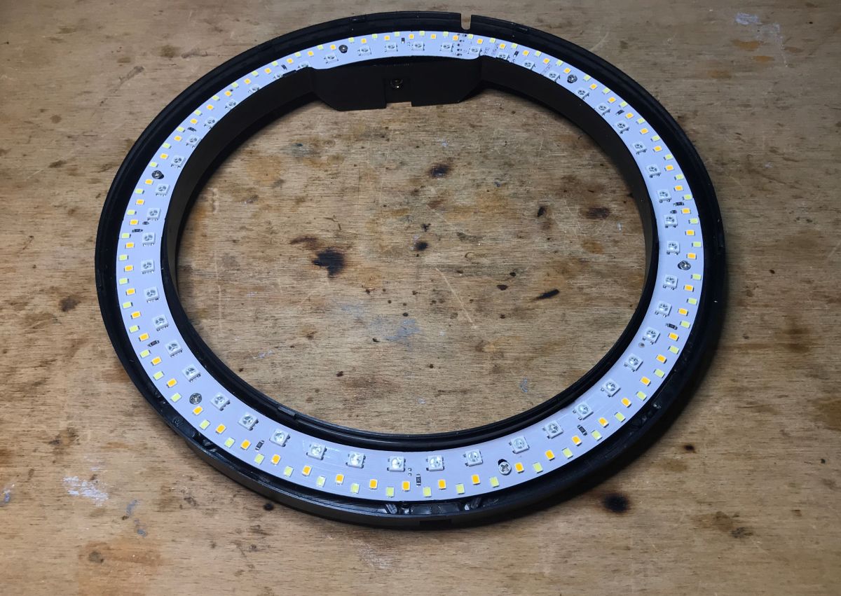

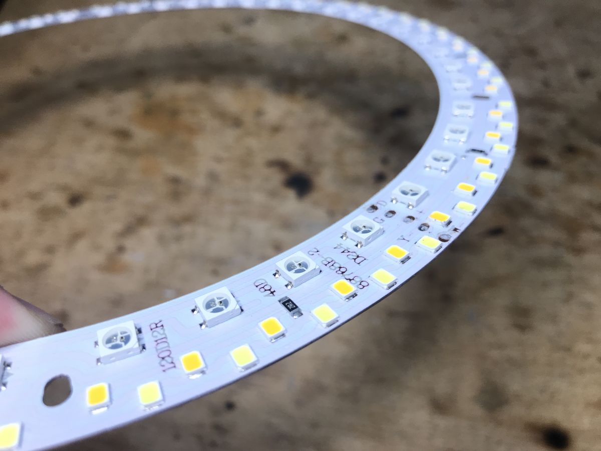

    W lampie są trzy typy LEDów - ciepła biel, zimna biel oraz RGB:

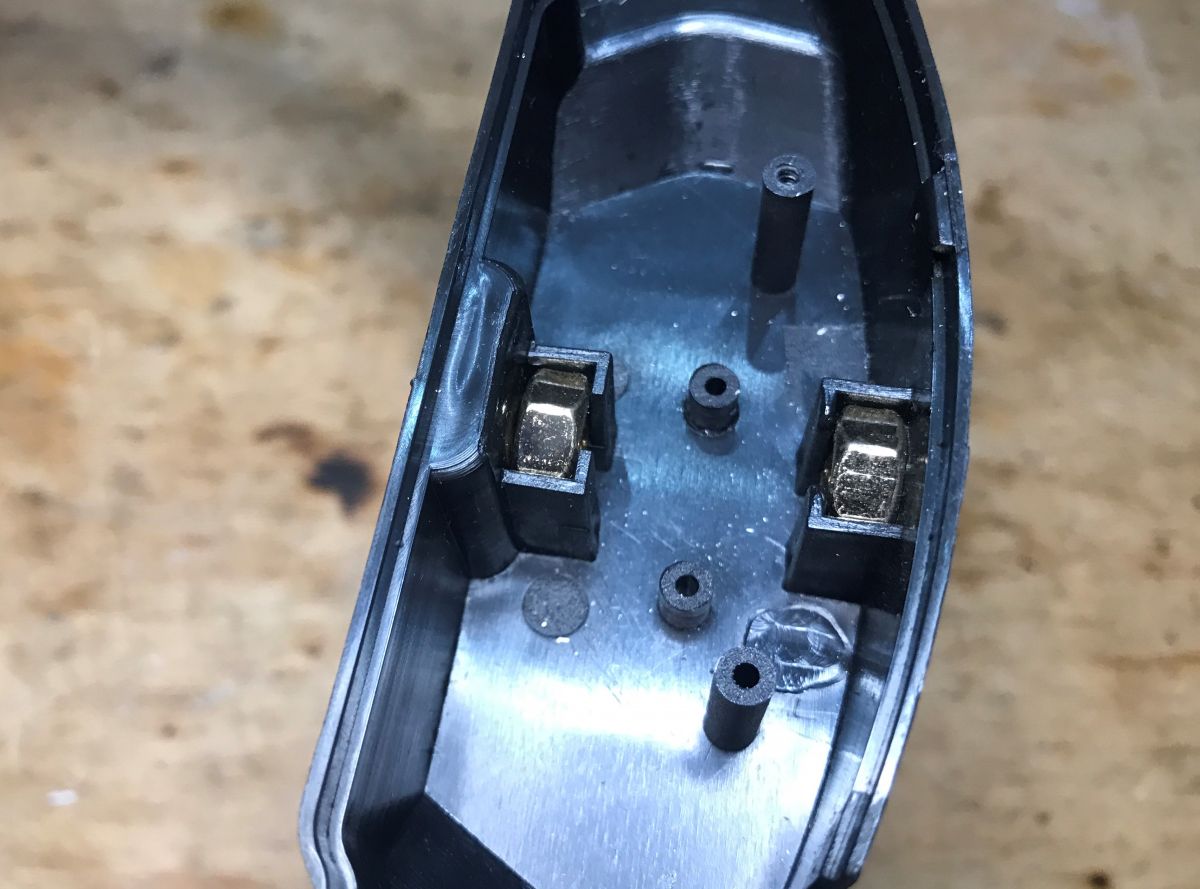

    Do mocowania użyto zakrętek:

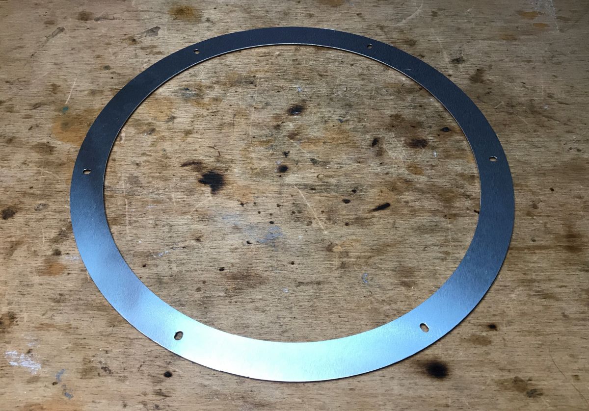

    Płytka jest zintegrowana z ubogim radiatorem, ciekawe jak to odprowadza ciepło...
    LEDy:

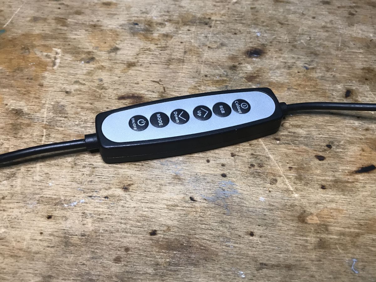

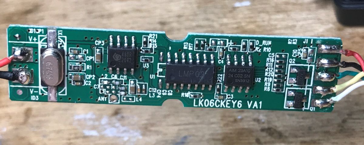

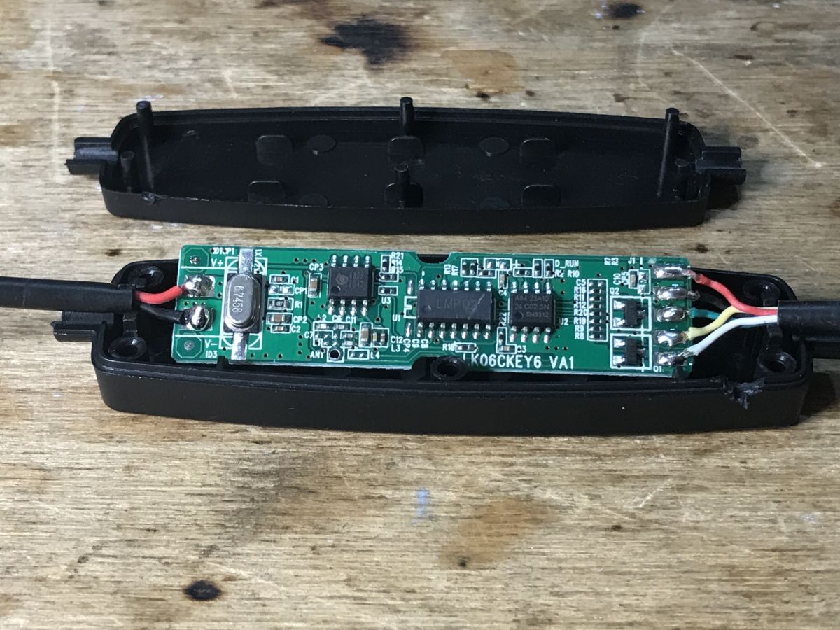

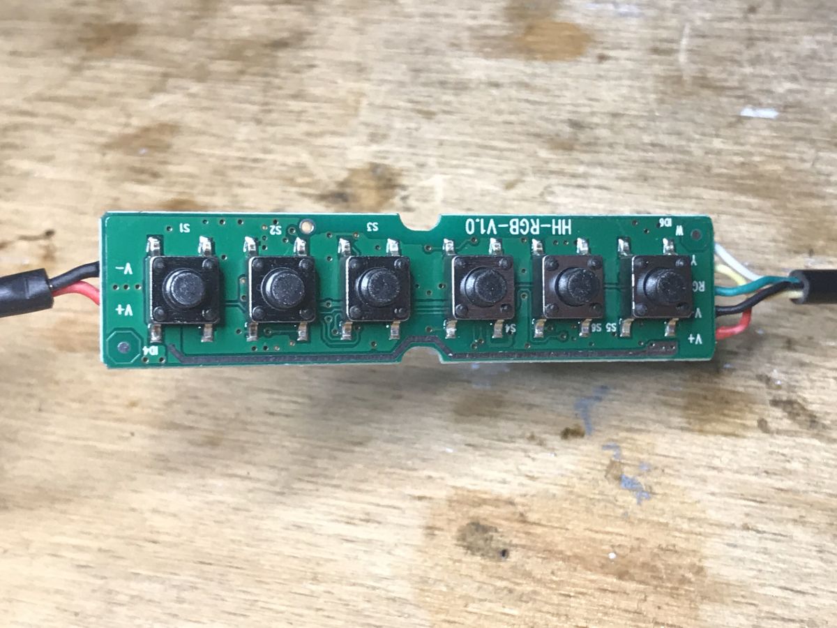

    Z samych kolorów ciężko wywnioskować co gdzie przylutować. Pora otworzyć kontroler. Też jest na zaczepy:

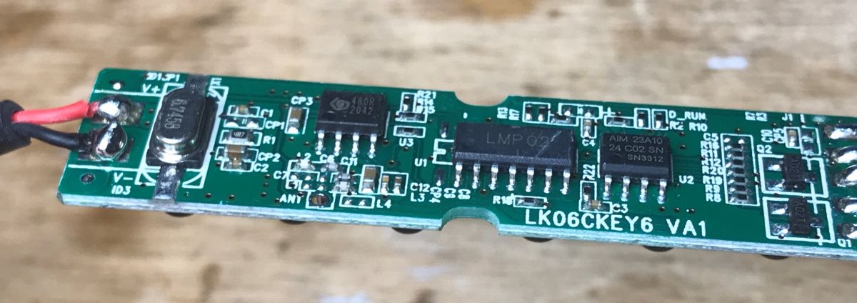

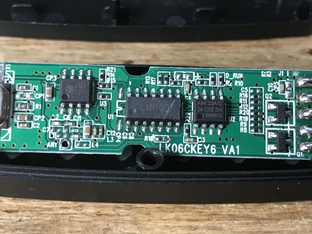

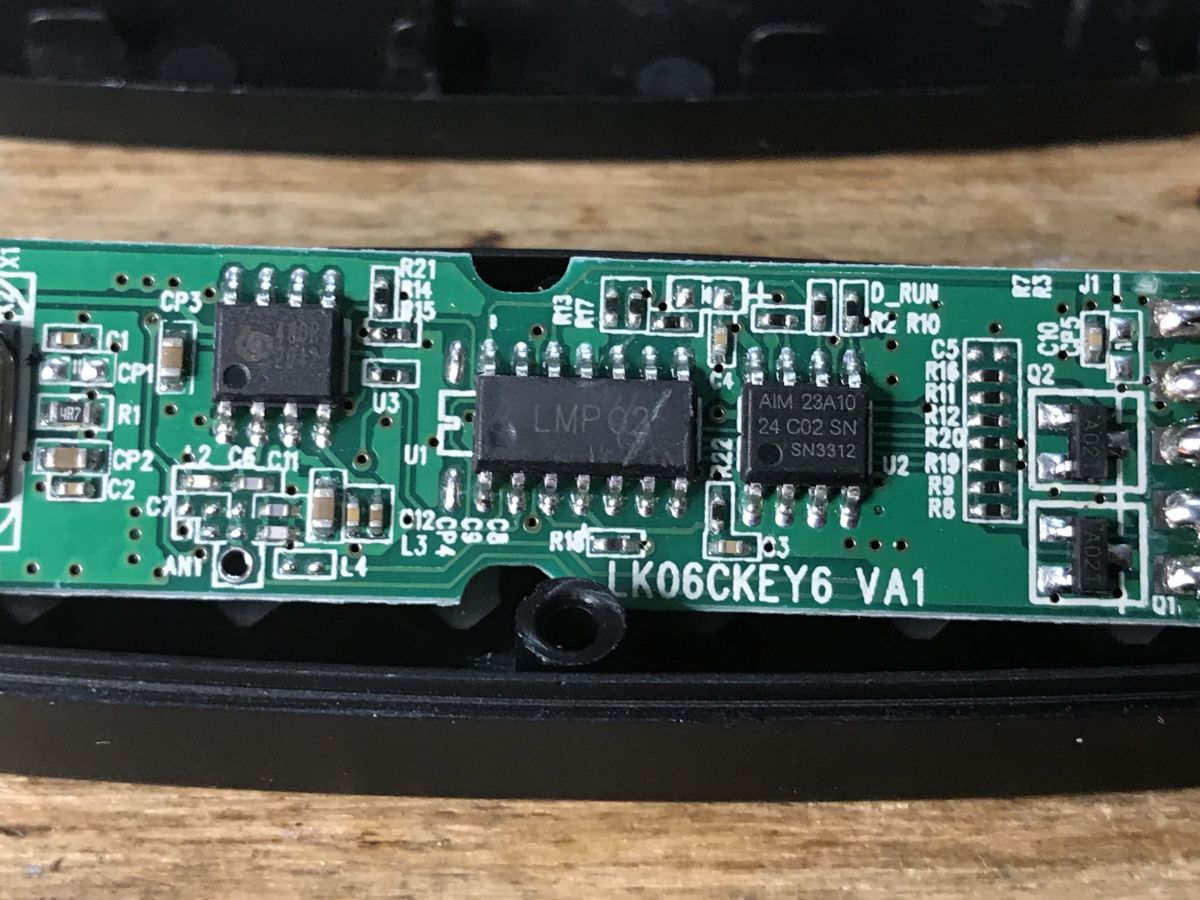

    Oznaczenie płytki: LK06CKEY6 VA1.
    Co my tu mamy?
    Na pierwszy rzut oka widzę, że ta lampka była sterowana radiowo. Koleżanka o tym nie wspomniała. Na płytce jest sygnał oznaczony "ANT" (antena) oraz jest rezonator kwarcowy 6.7458MHz (podłączony jedną nóżką do masy, a drugą do układu SOIC), a sam ten układ oznaczony jest 480R 2042. Ktoś go rozpoznaje? Pewnie odbiornik RF.
    Oprócz tego widać, że lampka pamięta swój stan po wyłączeniu sieci dzięki... kości pamięci EEPROM! 24C02, z interfejsem I2C, rozmiar 256x8bit; napięcie pracy 2.5V do 5.5V, obudowa SOIC8.
    Nie spodziewałem się, że aż kość pamięci im się opłaca do lampki dać.
    Wszystkim steruje LMP02 - informacji brak, ale widać, że na PCB jest miejsce na układ mający dwie nóżki więcej.
    Zostaje kwestia sterowania kolorami - tu też jest ciekawie, gdyż mamy tylko dwa tranzystory A02T (pewnie MOSFET), są one dla kanałów bieli (ciepła i zimna) poprzez PWM.
    RGB jest sterowane cyfrowo, podejrzewam, że to coś w stylu WS2812B lub podobne.
    Naprawa i końcowy efekt

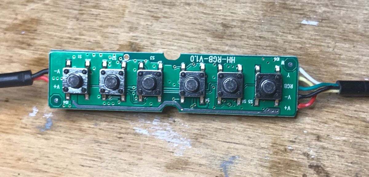

    Płytka z LED ma oznaczenia: D, G, +, Y-, W-
    Kontroler ma oznaczenia: V+, V-, RGB, Y, W
    Y i W raczej wiadomo, jak podłączyć, chociażby z płytki. To kanały bieli, ciepły i zimny. V+ i + też...
    Zostało mi D i G. G uznałem, za szynę danych od RGB (gdyż widać, że do nich prowadzi), a D za V-.
    Lutowanie poszło sprawnie i przyjemnie, wystarczy pobielić oba lutowane elementy i nie ma żadnych problemów:

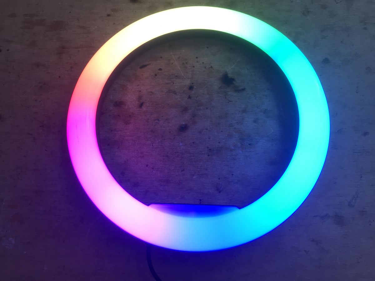

    Lampa działa, efekty:
    Lampa pierścieniowa LED USB RGBCW - budowa, wnętrze, naprawa Lampa pierścieniowa LED USB RGBCW - budowa, wnętrze, naprawa Lampa pierścieniowa LED USB RGBCW - budowa, wnętrze, naprawa Lampa pierścieniowa LED USB RGBCW - budowa, wnętrze, naprawa Lampa pierścieniowa LED USB RGBCW - budowa, wnętrze, naprawa Lampa pierścieniowa LED USB RGBCW - budowa, wnętrze, naprawa Lampa pierścieniowa LED USB RGBCW - budowa, wnętrze, naprawa Lampa pierścieniowa LED USB RGBCW - budowa, wnętrze, naprawa

    No i gwóźdź programu - skoro mamy WS2812B, to pewnie są też animacje per-LED. Zgadza się, odpowiada za nie przycisk MODE, oto jedna przykładowa:
    Pobory prądu:
    Animacja ze zdjęć powyżej: 0.75A
    Odcienie bieli: do 2.5A
    Czyli mniej więcej 13W lampka.

  • #2 20090202
    piotr_go
    Konstruktor DIY elektronika
    SYN480R Tu jakiś moduł:
    https://www.amazon.ae/oscillator-Wireless-Receiver-Transmitter-Oscillator/dp/B08RDCQ4XQ
