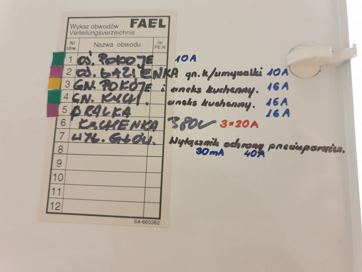

    Chciałbym prosić o poradę, ale uprzedzę, że mam dość ograniczone informacje i wiedzę jednak postaram się nakreślić temat jak najdokładniej:
    Od niedawna wynajmuję nowe mieszkanie, w którym znajdują się dwie płyty indukcyjne. Niestety brak tabliczek znamionowych (wygląda to tak jakby zwyczajnie się odkleiły od temperatury lub tłuszczu), ale są to płyty jednopalnikowe, starsze - firmy Superior o mocy 1800W (zgaduję, ponieważ jest opcja ustawienia funkcji 1800/1600/1400) podłączone do sieci 230V. Jest to w ogóle moja pierwsza styczność z płytą indukcyjną.
    Teraz do sedna - właściciel przekazał informację, że jest z nimi problem, ponieważ w trakcie gotowania wyłączają bezpiecznik(i). Zajrzałem do skrzynki i zauważyłem to co widać na zdjęciach - wcześniej był tam (lub być powinien) wyłącznik 3-fazowy 3x20A, aktualnie są 3 bezpieczniki jednofazowe B16A i rozdzielone zostało to na 3 gniazda. Czy w tym przypadku zastosowanie trzech bezpieczników nadprądowych B20A rozwiąże problem i nie stworzy żadnego zagrożenia, gniazda się nie stopią, przewody się nie spalą? Czy to nie takie proste, że mieliśmy 3-fazowy B20A, zamienimy na 1f B20A i po sprawie? Nie wiem jakiej grubości jest puszczony przewód - właściciel nie może znaleźć układu sieciowego... lub znaleźć nie chce.

    Gniazda są 16A więc nie możesz zmienić na B20. Poza tym taka zmiana wymaga pomiarów ipz. No i przewód jakiego przekroju.
    Poza tym problemu bym się nie doszukiwał w wyłączniku i gniazdku tylko samym urządzeniu. Płyta 1800W nie powinna wyzwalać wyłącznika B16.

    Sorry, za głupie pytanie, po czym poznałeś, że gniazda są 16A? Nie patrz na opis "gn. pokój" "gn.kuch" - rozchodzi się tu o rozdzielone 3x20A na gniazda (opisane nad bezpiecznikami i na gniazdach 6/1, 6/2, 6/3). Muszę bardziej przycisnąć o układ sieciowy właściciela lokalu (samo wykręcenie gniazda i pomierzenie średnicy i tak mi chyba nic nie da?)

    Wszystkie gniazda podstawowe jakie są w domach są na prąd 16A. Na większe to są już gniazda specjalne.
    Układ sieciowy też niewiele wniesie w sprawie wyzwalania wyłącznika.
    Kup sobie licznik Energii do gniazda i przez niego włacz płytę, będziesz widział jaki prąd podbiera płyta

    Bezpieczniki jak i wykonana instalacja jest w porządku. Nic nie trzeba grzebać. Problem był w jednej z płyt, która robiła zwarcie - polegałem na informacjach od właściciela, a wystarczyło osobiście wszystko sprawdzić. Dziękuję za pomoc i rady, na pewno przydadzą się w przyszłości 😉
