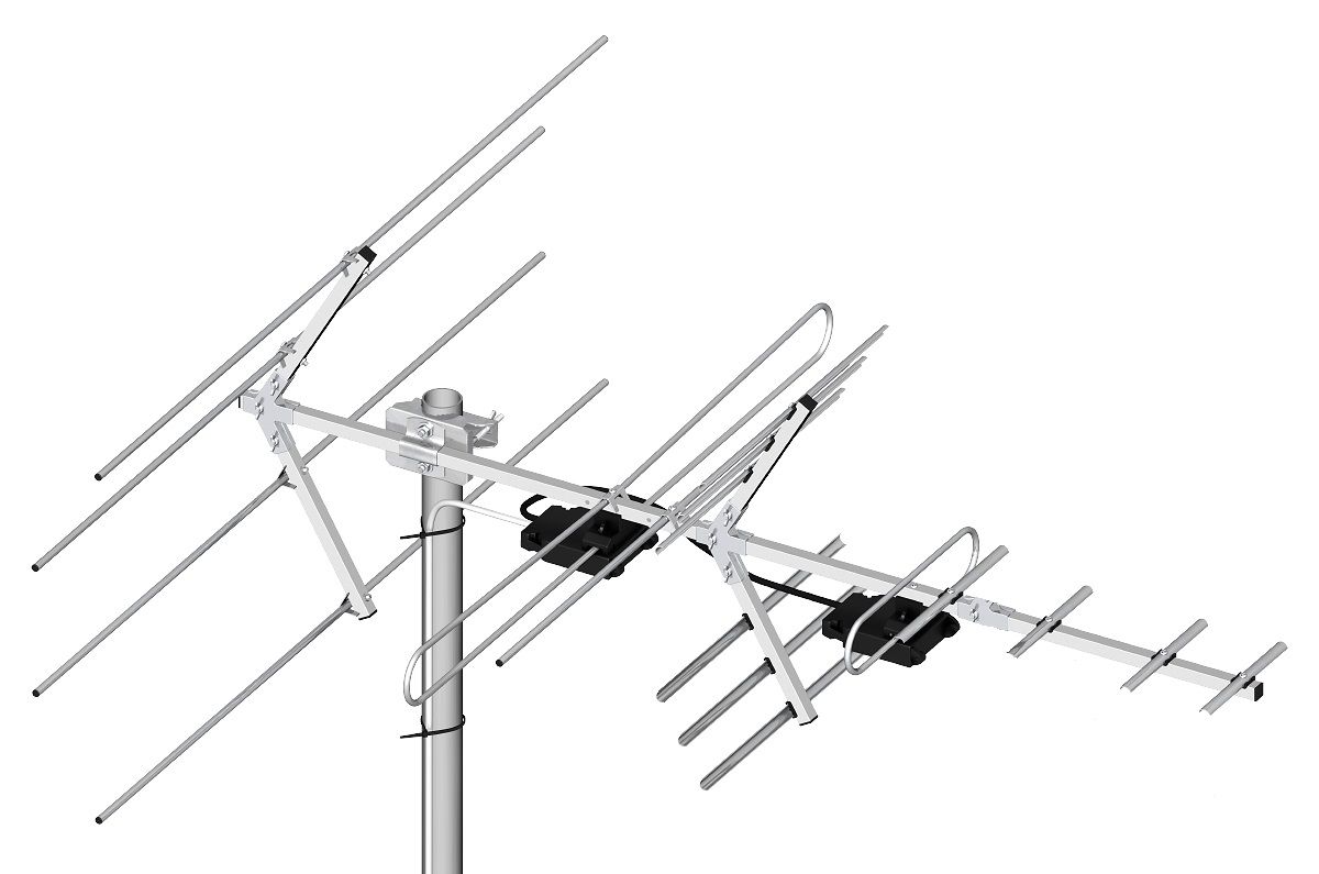

    zielon_1215
    Możesz zdemontować cześć elementów anteny jak na obrazku Antena Tri Digit Combo VHF/UHF: Wzmacniacz LNA zamiast zwrotnicy i układ z zewnętrzną ZWR-210DC - to zmniejszy jej zysk dla wyższych częstotliwości.
  • #11 20089960
    BC313
    Dobra sugestia. Dzięki o tym jakoś nie pomyślałem żeby ją obrzezać 😊. Przy najbliższej okazji spróbuje to zrobić nawet z ciekawości. Antena nie jest u mnie. Nie mam do niej dostępu na co dzień.

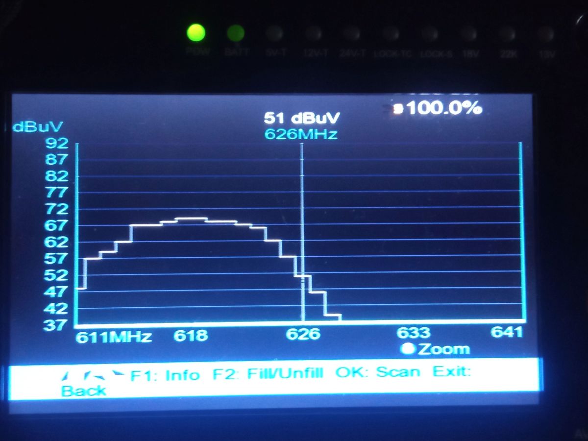

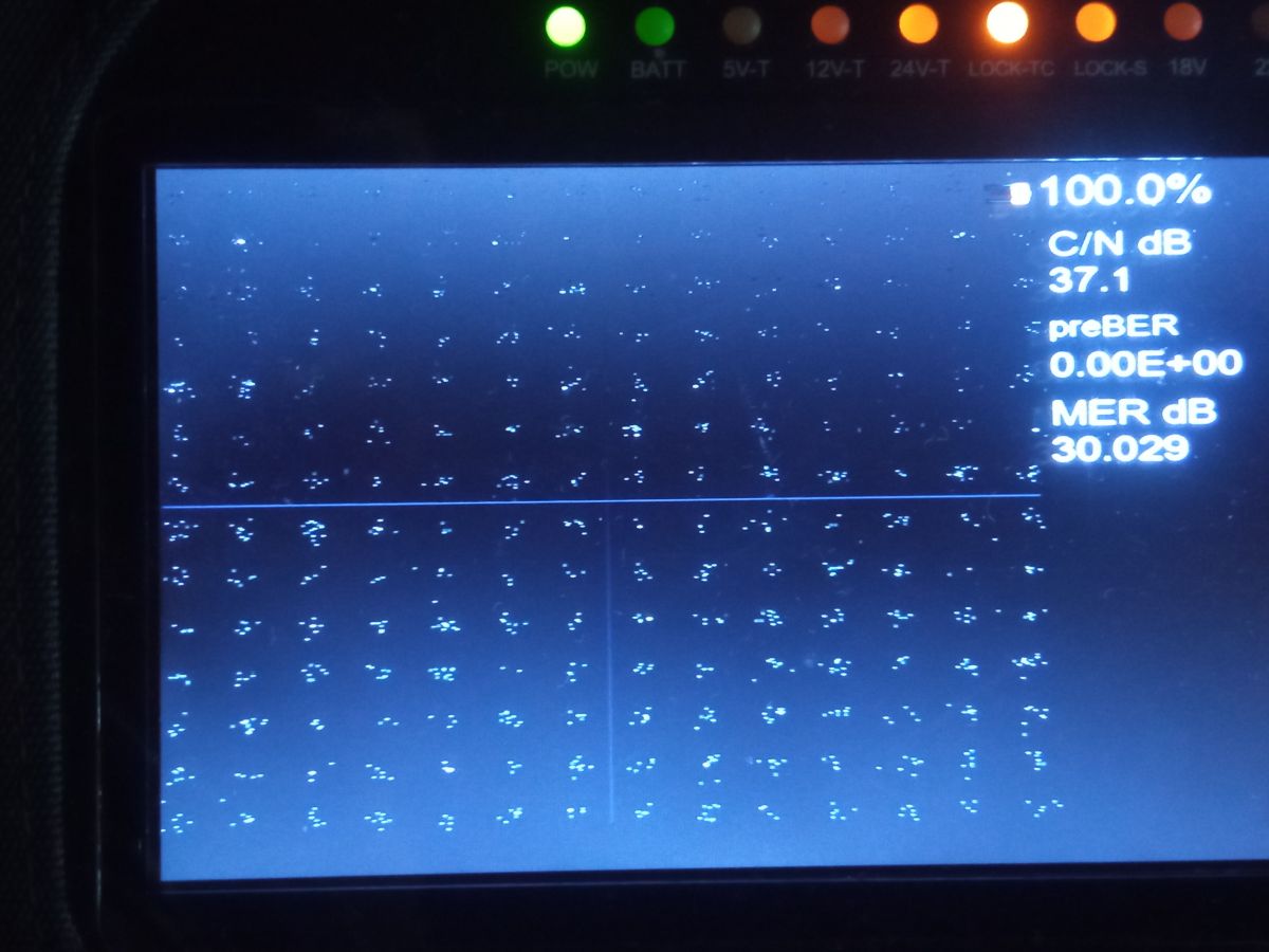

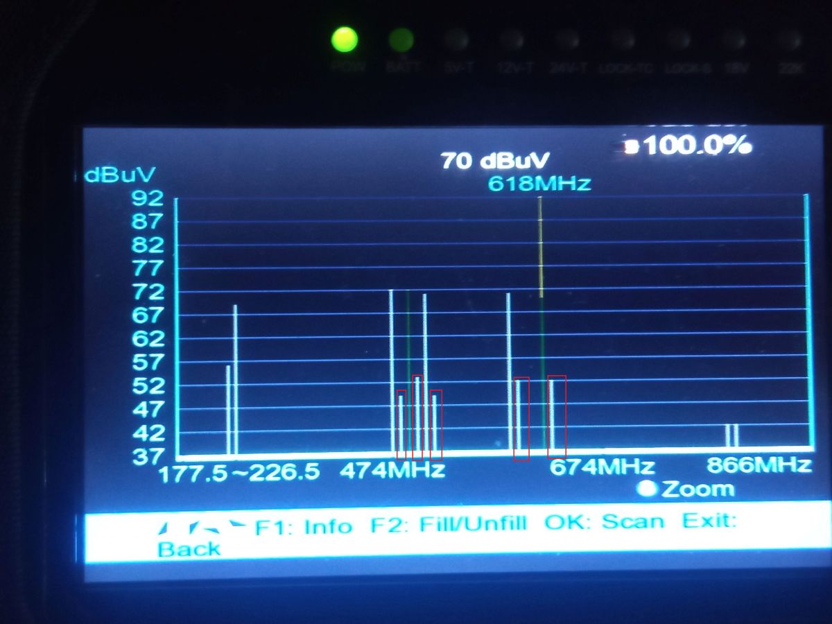

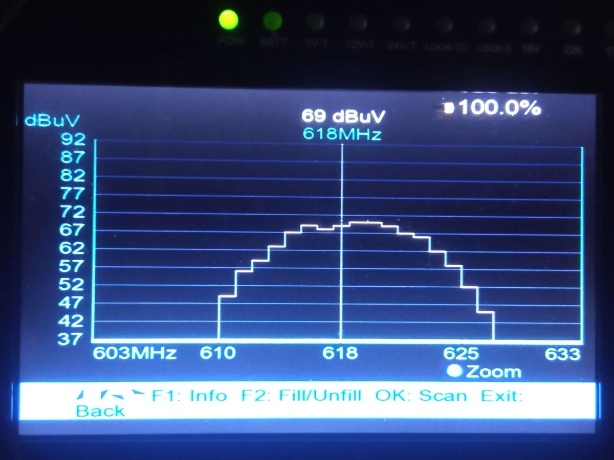

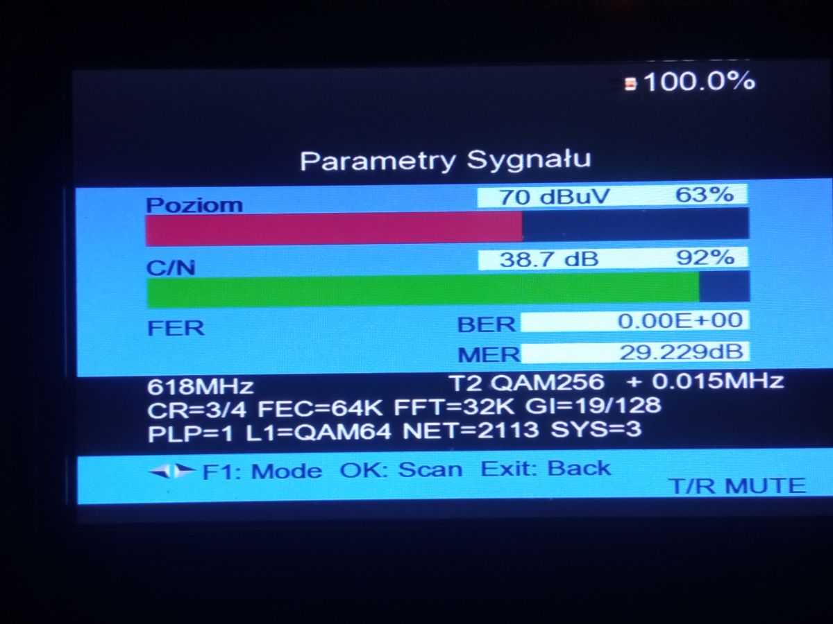

  • #14 20091447
    zielon_1215
    Podłączyłem miernik, C/N i MER nie był stabilny - wahał się do 3dB.
    Antena Tri Digit Combo VHF/UHF: Wzmacniacz LNA zamiast zwrotnicy i układ z zewnętrzną ZWR-210DC Antena Tri Digit Combo VHF/UHF: Wzmacniacz LNA zamiast zwrotnicy i układ z zewnętrzną ZWR-210DC Antena Tri Digit Combo VHF/UHF: Wzmacniacz LNA zamiast zwrotnicy i układ z zewnętrzną ZWR-210DC Antena Tri Digit Combo VHF/UHF: Wzmacniacz LNA zamiast zwrotnicy i układ z zewnętrzną ZWR-210DC Antena Tri Digit Combo VHF/UHF: Wzmacniacz LNA zamiast zwrotnicy i układ z zewnętrzną ZWR-210DC
    Dekoder radził sobie z sygnałem, nie było żadnych artefaktów na obrazie.
