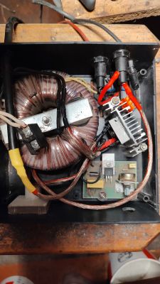

    Ostatnio naprawiałem prostownik na toroidzie, spalone były diody, wstawiłem mostek 35A i niby ładuje, ale zastanawia mnie czemu na klemy przebija prąd zmienny. Dodam że po założeniu mostka z diód jest tak samo. Prostownik regulowany na stronie pierwotnej układem.
    Dodam że trafo ma 2 uzwojenia wtórne, z czego wychodzą 2 kable czarne i 2 białe. 2 białe są połączone kostka (tak było) i tak zostawiłem. 2 czarne podłączyłem do mostka prostowniczego.
    Może to kwestia tego że uzwojenia wtórne są źle podłączone.
    Po mostku prostownik ma zakres 12v-24v. W stanie obecnym.

    Z trafa nie wychodzi kabel od PE. A mostek jest izolowany (plastikowa obudowa), przykręcony do radiatora na silikon termoprzewodzacy. Radiator jest przytwierdzony do plastikowej obudowy. Modelu oryginału nie znam bo obudowa była już wymieniana na uniwersalną.
    Co do klem to tak, jak się złapie w ręce + i - to czuć mrowienie. Multimetr po podłączeniu krokodylami pokazuje DC no. 18v a jak złapie w rękę klemę plusowa to skacze na ok 50v z tego co pamiętam.
    Jak znajdę foto to wrzucę bo akurat nie mam tego prostownika u siebie bo to znajomego.

    To nie jest, żaden pomiar "Przebicie prądu zmiennego", taki miernik tak badzie się zachowywał
    Podobnie próbnik neonowy - będzie świecił

    Napięcie pulsujące ok. 20V wychodzące z tego typu prostownika, w dodatku o odkształconym przebiegu (triak), może być lekko odczuwalne jako ,,mrowienie," szczególnie przy wilgotnych rękach. Także przy nieuziemionym rdzeniu poprzez pojemność pomiędzy uzwojeniami transformatora może powstać ,,efekt neonówki". Ustaw sobie miernik na mA pradu przemiennego, o ile twoj multimetr taki posiada i zmierz nateżenie pradu pomiedzy którąś klemą a przewodem PE w gniazdku.
