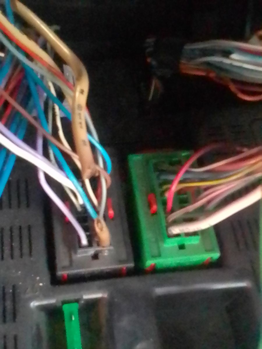

Peugeot 307 - identyfikacja kabla brązowego *811* na zdjęciu
filipiwan82 06 Lip 2022 06:37 177 3
  • #1 20089913
    filipiwan82
    Witam, czy ktoś wie od czego ten kabel jest, zdjęcie niewyraźne ale chodzi o ten brązowy opisany *811*, z góry dziękuję za informację

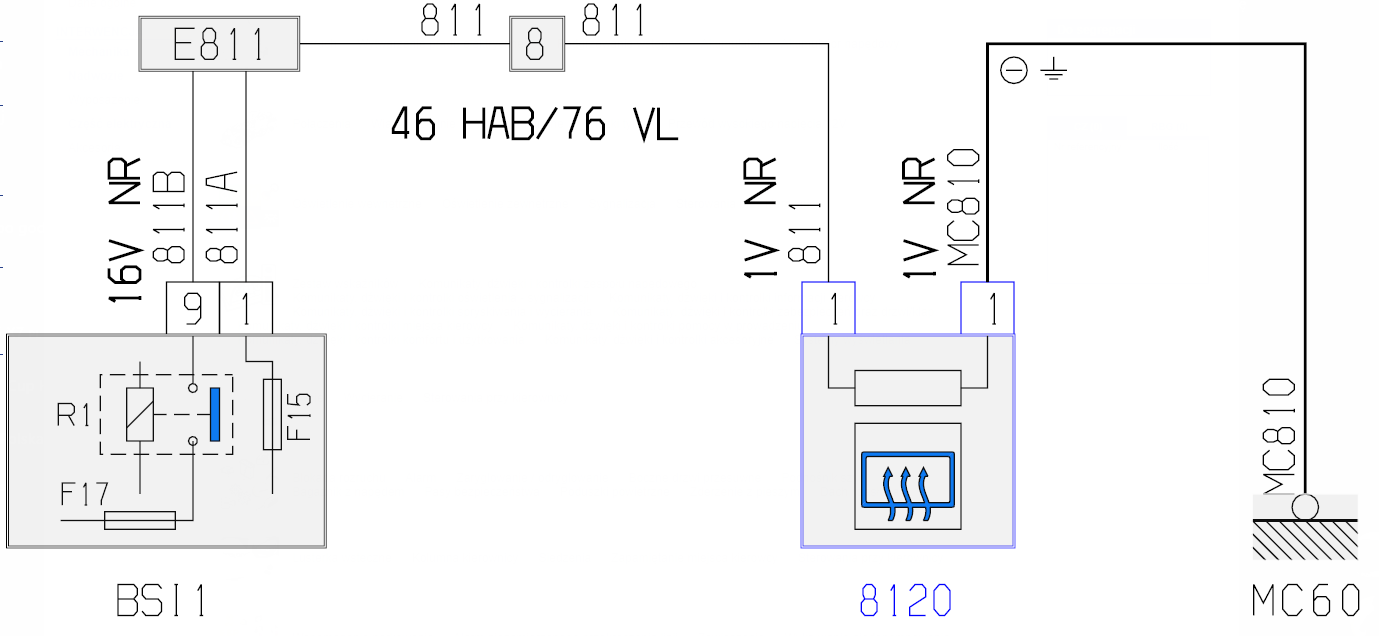

    artur.heise
    Zakładając, że to full CAN.
    811 : sterowanie tylnej szyby ogrzewanej
    Powinny być dwa - jeden na pinie "1", drugi na pinie "9"

    filipiwan82
    Dzięki za informacje bo to jest jedyną rzecz która właśnie mi nie działa,w weekend sprawdzę.pozdrawiam
