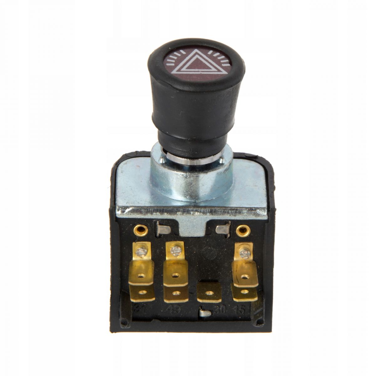

    Czy da się wymienić żarówkę we włączniku świateł awaryjnych w mf 235

    Czy może pan załączyć foto?

    Trzeba odkręcić z trzpienia gałkę, w której znajduje się żaróweczka sygnalizacyjna.
