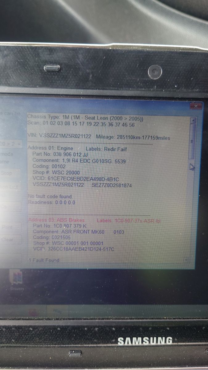

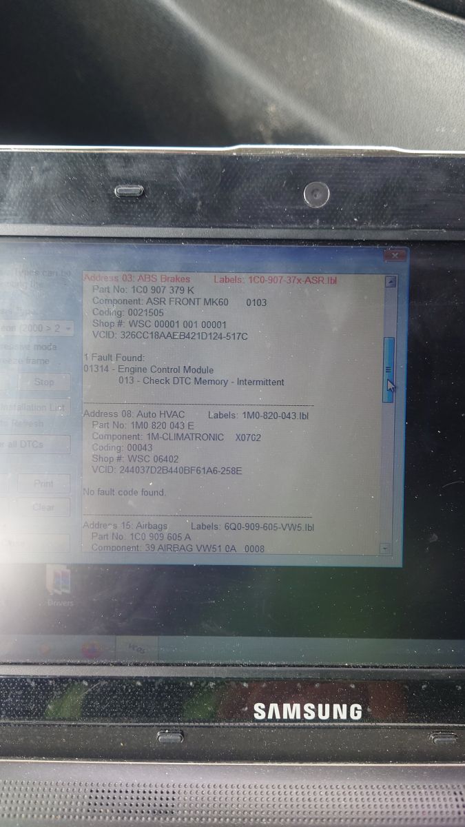

    Witam przedstawie mój błąd.
    A więc jadąc autem i po osiągnięciu temperatury 90 stopni i jadąc jeszcze chwile na tej temperaturze , nagle auto gaśnie i nie idzie odpalić , wyskakuje błąd w systemie ABS 01314 oraz 013 check dtc memory. Żadne inne błędy nie wyskakują .
    Wyczyszczone masy wymienione bezpieczniki, wymieniony przekaźnik 109 , lecz to wszystko nie pomogło i auto dalej gaśnie . Błąd się kasuje i trzeba odczekać jakieś 20 min i auto odpala i można jechać , lecz czasem potrafi zaraz zgasnąć . Miał ktoś może taki problem i pomoże ? Ja już nie mam siły ?
    Błąd 01314 i 013 w systemie ABS Seat Leon - auto gaśnie po osiągnięciu 90 stopni Błąd 01314 i 013 w systemie ABS Seat Leon - auto gaśnie po osiągnięciu 90 stopni Błąd 01314 i 013 w systemie ABS Seat Leon - auto gaśnie po osiągnięciu 90 stopni Błąd 01314 i 013 w systemie ABS Seat Leon - auto gaśnie po osiągnięciu 90 stopni Błąd 01314 i 013 w systemie ABS Seat Leon - auto gaśnie po osiągnięciu 90 stopni
    Dodam ze auto na zimny jeździ normalnie i nie gaśnie . Pali bez zarzutu .

    Ireneo
    Gdy nie pali to co sprawdziłeś?Obroty wału,zasilanie ecu?

    Jak masz komputer i VCDS możesz wiele sprawdzić w trasie.
    Możesz np. sprawdzić temperaturę do jakiej rośnie płyn chłodniczy, ale to też możesz sprawdzić na klimatroniku jeżeli masz. Poza tym temperatury bym się nie czepiał. Ponadto możesz sprawdzić przy jakich obrotach gaśnie silnik, co się z nimi dzieje. I wiele innych możliwości.

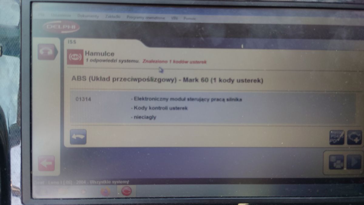

    banderas18
    Dzięki za odpowiedz . Jest tylko jeden problem ze ja się na vcds tak nie znam . Dla tego chciałem poradzić się kogoś na forum może miał ktoś podobny problem . Bylem u 2 mechaników i nie wiedza co to może być . Na razie jeden mi doradził ze skoro gdzie indziej nie ma błędów to odpiąć pompę abs i obserwować czy błąd się będzie powtarzał i będzie gasł . Ze skoro gdzie indziej błędu nie pokazuje to pierwsze trzeba wyeliminować to co pokazuje . Mam jeszcze zdjęcie z delfiego.

    Poziom 30  
    To po prostu ECU czyli główny komputer trzeba sprawdzić a nie ABS.
