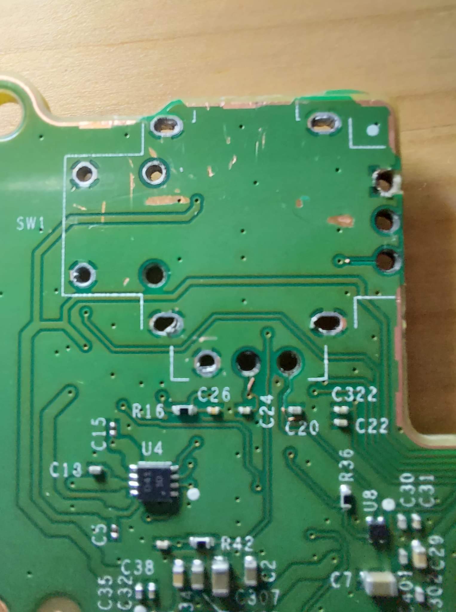

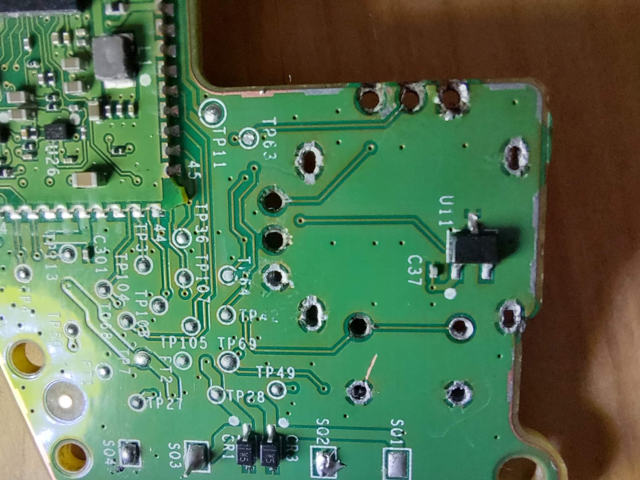

    Witam, jestem kompletnym amatorem w temacie elektorniki, ale rozochocony ostatnimi małymi sukcesami (wymiana micro switchy w pilocie i epapierosie) spróbowałem swoich sił w wymianie analoga w padzie xbox. Niestety problemy zaczeły sie już na początku, bo analog nie chciał wyjść. Po dluższej walce w koncu sie udało. Niestety po wlutowaniu nowego pad wariuje i analog nie działa. Czy jest to jeszcze do odratowania? Jeśli tak to w jaki sposób? Pozdrawiam

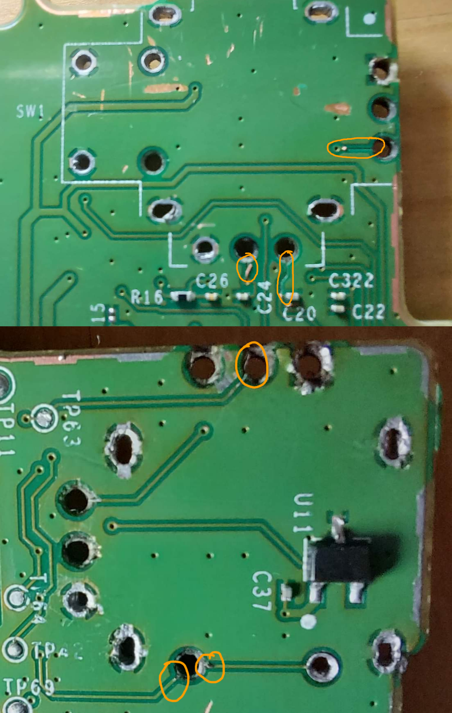

    Kiepskiej jakości zdjęcie ale i tak widać ze punkty lutownicze poszarpane i jakby niektóre ścieżki nie dochodziły do nich . Ciekawe co na odwrocie :)
    Wlutuj nowy i połataj ścieżki (np jakimś cienkim drucikiem) tak, aby dochodziły do punktów lutowniczych i powinno działać ( pod warunkiem że nie narobiłeś poważniejszych uszkodzeń metodami siłowymi, lub pierwotną przyczyną nie był analog)

    Szymon640x480
    No nie widzisz? Te punkty masz zdezelowane, odbuduj ścieżki. Jak nie widzisz kup sobie lupę taką na statywie, obejrzyj filmik jak lutować.
