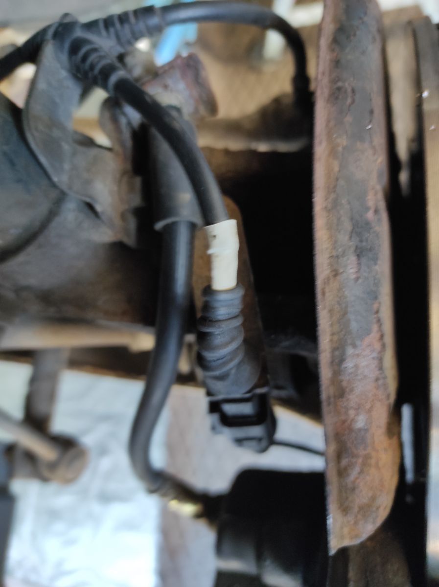

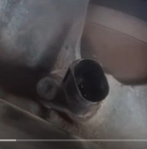

    Wymieniłem tarcze i klocki - okazało się że ktoś wcisną na sztukę kabelki z wiązki auta do wtyczki klocków.
    Golf V 2006 - Podłączenie klocków hamulcowych urwane gniazdo.
    Klocki posiadają wtyk a w aucie brak końcówki wtyku ktoś ją urwał i takie to konektory zamontował.
    Teraz potrzebuje tej wtyczki co powinna być zamontowana na instalacji auta do wpięcia wtyku żeńskiego 2 pin z klocka . Zna kto nr wtyczki żeby tą cześć dokupić.
    Teraz mi świeci kontrolka bo klocki nie podłączone bo "nie mam do czego" -rozumiem ze klocek stanowi obwód zamknięty i jak się z żyje to tworzy się przerwa i zapala się kontrolka hamulców?
    Proszę o pomoc w namierzeniu tej brakującej części chyba gniazda męskiego.
    Klocek zdjęcia z internetu z wtyczką żeńską 2pin.

    Jutro lepsze foto wtyczki klocka zrobię (żeńska 2pin).

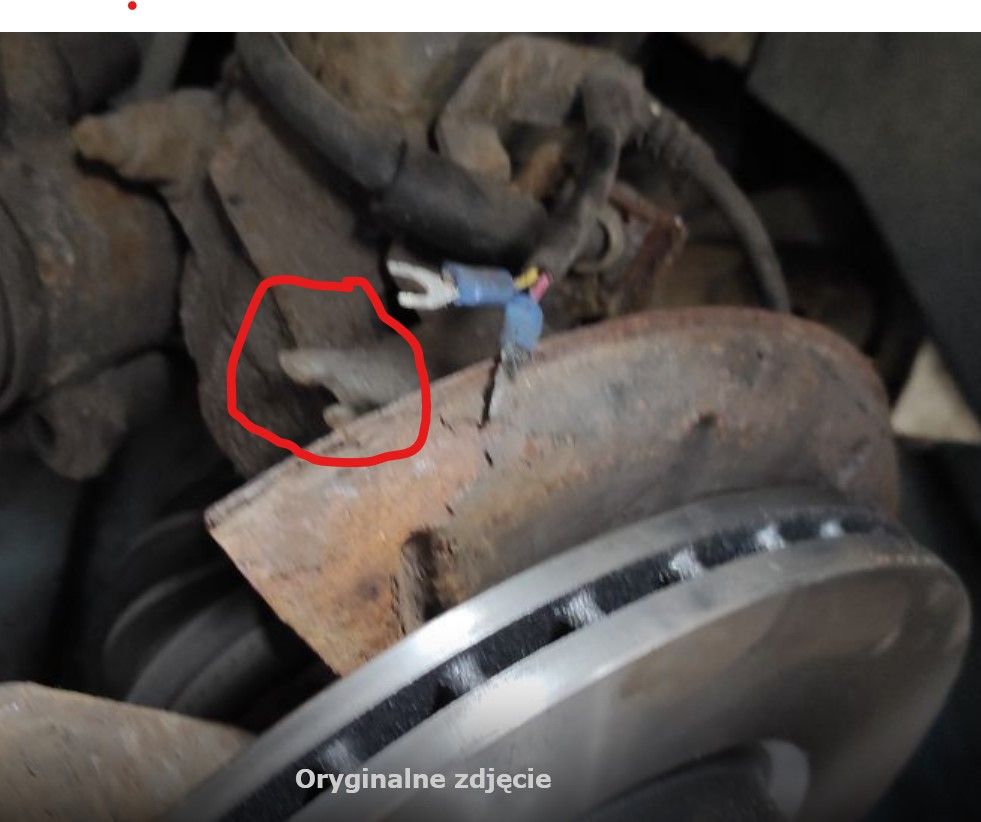

    Szukam tego gniazda męskiego 2pin:
    Miejsce do montażu:

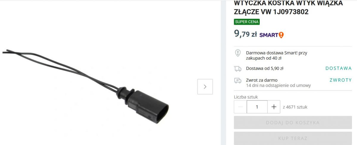

    #2 20091057
    JayRo
    Poziom 37  
    Na wtyczce klocka zapewne nr. 1J0973702, no to w takim razie przeciwległy od auta powinien być 1J0973802.

  • #4 20091078
    60jarek
    JayRo -znów pomagasz, dzięki.
    To chyba to -na allegro z kawałkami przewodów nowe jako kostka hamulca.
    Problem może być z zamocowaniem -w razie czego to i na artretyczce zamontuję.
    Ciekawe czy do tego jest oryginalny uchwyt z gniazdem, czy osobno?
    Może gniazdo z uchwytem?

    krisxxl napisał:
    Nie ma co rzeźbić z używką.
    Ciekawe jak oryginalnie mocują?
    To co umieściłem zdjęcie - te przykręcone na jakimś plastiku, u mnie jakość inaczej to montowali na tym zdjęciu co zaznaczyłem.
    Jak kupie to na pewno kostkę z kabelkami zarobionymi i nowe.
    Gotowe bez zamocowania?

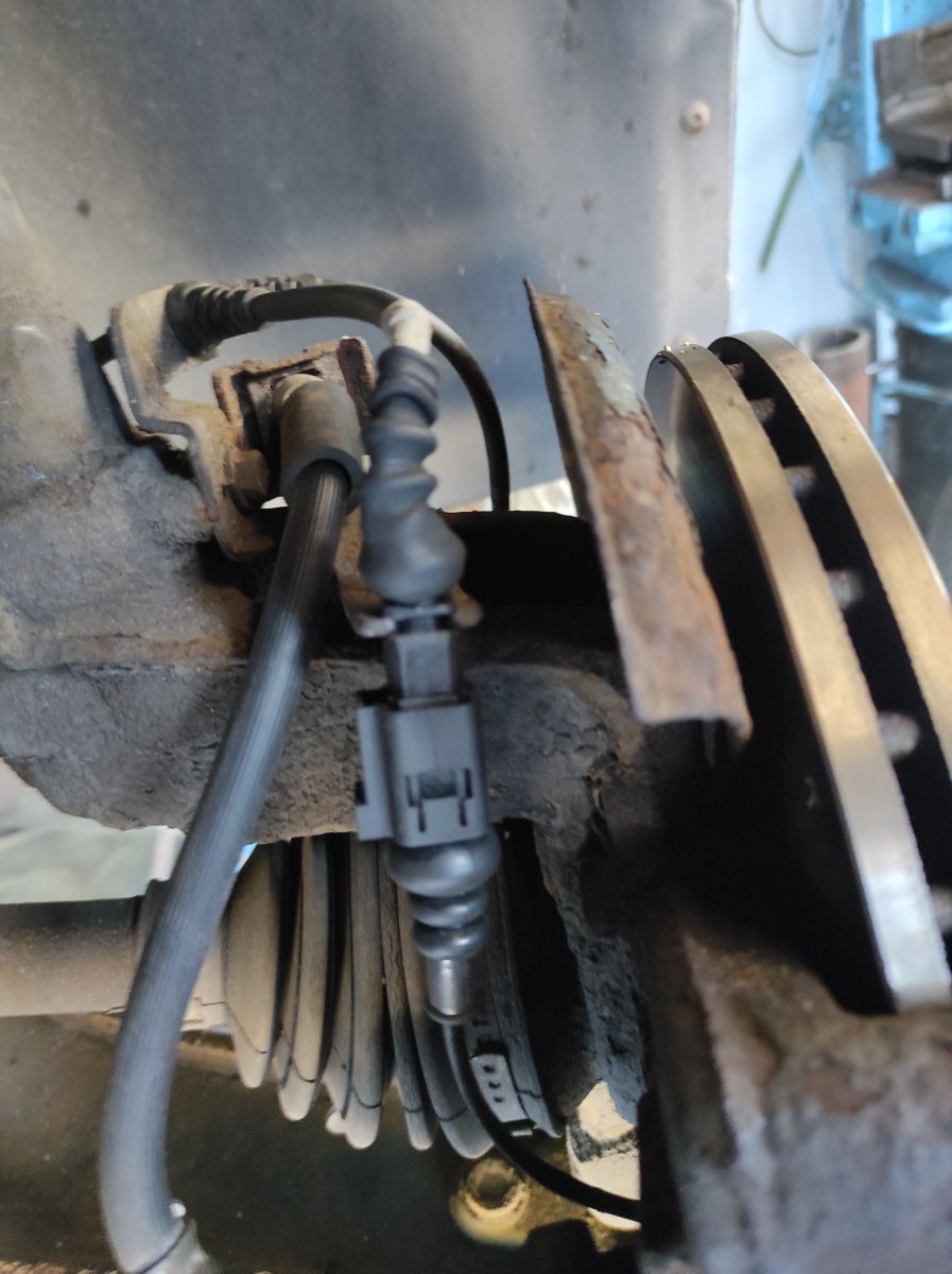

    Poprzedni właściciel te konektory wcisną do wtyczki od klocka i owiną izolacją ha ha!.
    No i tak to Niemcy naprawiają.

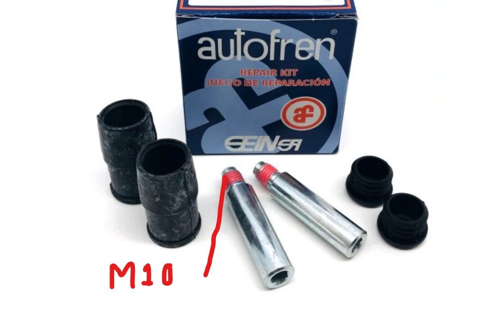

    Jedna prowadnica zacisku też był gwint uszkodzony w obudowie do zacisku.
    Na szczęście mechanik miał nowe te sworznie ("śrubę prowadnicę") do zacisku i na gwint M10 -taka nowelizacja -otwór musiałem prze gwintować w obudowie.
    Specjalna produkcja na takie awarie.
    W oryginale jest gwint chyba 9x1,5 -musiałem na M10x1,5 otwór w obudowie prze gwintować i zastosować taki sworzeń z gwintem M10x1,5 miał gotowce (wytoczone). Łeb tego sworznia jak w oryginale na ten sam torx H-7.

    Droższą opcją naprawy był by taki komplet 1k0 927 903 b, ale jak się dobrze połączy i uszczelni to taki konektor za parę złotych da rady.

    JayRo napisał:
    1k0 927 903 b,
    Około 300 PLN -olewam to a mocowanie to zwykły wciskany kołek na przewodzie do mocowania i chyba taki mam.
    Kupimy kostkę za 9PLN z zarobionymi kabelkami i zastosujemy kołek wciskany z otworkiem na przewód i mucha nie siada ha ha!.
    Temat chyba wyczerpany nie zamykam jeszcze, bo puki co kontrolka świeci i kabelki jeszcze nie podłączone.
    Wymiana klocków i tarcz to była drobna porażka -uszkodzony tylny prawy zacisk (wstawiony nowy), klocki przód niewłaściwe (błąd sprzedawcy) -wymienione na odpowiednie, Uszkodzony gwint mocowania prowadnicy zacisku -wymiana na dorabiany i gwintowanie w obudowie, brak kostki hamulcowej.
    Rozumiem że normalnie te dwa kabelki są zwarte przez klocek, jak zużyje się klocek to przerwa w obwodzie i zaświeci się kontrolka?

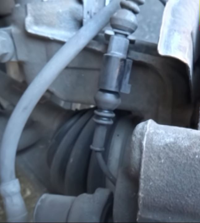

    Chyba tak, czujnik ten ma coś około 1ohm a może nawet ciut mniej. Tak że raczej działa to tak jak napisałeś. Co do montażu tej wtyczki to wsuwa się ją bokiem w te widełki co zaznaczyłeś czerwonym kółkiem.

    Twoje zdjęcie załatwia sprawę mocowania gniazda -wtyczka zamówiona z kabelkami w drodze. Klocek mierzyłem zwarcie bezpośrednie na mierniku 0 Ω
    Dzięki temat wyczerpany zamknę jak skończę naprawę.
