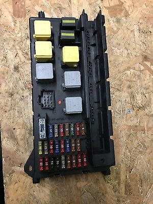

    #3 20091457
    Gerri
    Spec od Mercedesów
    Już tu kiedyś o tym pisałem: gniazdo zapalniczki (i jego instalacja) są przystosowane do pracy SPORADYCZNEJ z pełną mocą. Czyli odpalamy papierosa i koniec. Przy długotrwałym poborze z maksymalnym prądem SPALISZ INSTALACJĘ (zresztą gniazdo pewnie też). Osobiście widziałem kable spalone zwykłym kompresorkiem do opon. Zobacz sobie kiedyś tzw. „power socket” - gniazdo z wyglądu podobne do gniazda zapalniczki, ale ma inną konstrukcję, przystosowaną do długotrwałego obciążenia. Kable są grubsze, a często zastosowany jest bezpiecznik „Maxi fuse” o większych wymiarach.
    EDIT:
    Proszę bardzo - masz zdjęcia:
    Na skrzynce bezpieczników zauważ jeden bezpiecznik o większych wymiarach (szary, 25A). To właśnie ten.
    Maksymalna moc z gniazdka 12V w aucie przy 20A bezpieczniku i przetwornicy 300W
