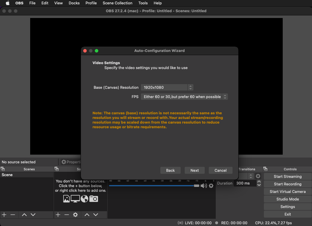

    Test z systemem Mac OS X
    Najpierw sprawdziłem obecność urządzenia komendą:
    system_profiler SPUSBDataType
    Karta do przechwytywania obrazu HDMI 1080P na USB - test, wnętrze
    Po potwierdzeniu obecności urządzenia użyłem aplikacji FaceTime by dostać podgląd z kamerki:
    O dziwo obraz jest przerzucony w poziomie.
    Pewnie po zalogowaniu się do FaceTime dałoby się to poprawić, ale nie podoba mi się idea logowania do konta Apple tylko po to, by zobaczyć obraz z kamerki.
    Zdecydowałem się użyć OBSStudio:
    Działa, jest 1080p:

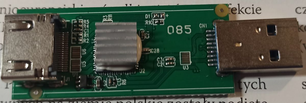

    Wnętrze
    Obudowę trzymają cztery śrubki, dwie na przednią pokrywę i dwie na tylną.
    Karta do przechwytywania obrazu HDMI 1080P na USB - test, wnętrze Karta do przechwytywania obrazu HDMI 1080P na USB - test, wnętrze Karta do przechwytywania obrazu HDMI 1080P na USB - test, wnętrze
    Po zdjęciu pokryw należy siłowo wysunąć płytkę ze środka obudowy. W moim przypadku siedziała tam dość mocno.
    Główny układ scalony ma naklejony mały radiator, ale i tak go zaraz zdejmę, chociażby by wykonać zdjęcie (same oznaczenie tego kontrolera można poznać też pewnie bez otwierania obudowy, np. szukając po identyfikatorze urządzenia USB):
    Trzeba będzie też oczyścić z pasty:
    Sercem układu jest MS2109. Obok niego widać kość pamięci I2C: 24C08N, EEPROM, 8192 bitów. Jest też rezonator kwarcowy 24MHz, dwa stabilizatory napięcia LDO 3.3V (jeden to 662K w małej obudowie SOT23, drugi klasyczny 1117 AMS1117 3.3) oraz element o oznaczeniu JWM30, którego noty nie znalazłem. Jest to pewnie jednak coś związanego z zasilaniem, gdyż na zdjęciu wyraźnie widać gdzie idzie 5V z USB (na zdjęciu dolna, skrajna nóżka wtyku USB), masa z USB (na zdjęciu górna, skrajna nóżka, widać, że podłączona do masy) oraz D+ i D-.
    MS2109 jest produkcji MacroSilicon.
    Diagram blokowy konwertera:
    Wedle noty katalogowej największa możliwa rozdzielczość wyjściowa to 1920x1080@30Hz.

    Bardzo ciekawy i tani gadżet, jednakże wygląda na to, że sprzedawca myli się z tym 60Hz przy 1080P. Wedle moich testów i specyfikacji układu ze środka (MS2109) można uzyskać tylko 30Hz.
    Oprócz tego nie jest źle, urządzenie pochodziło u mnie kilka godzin i było tylko lekko ciepłe.
