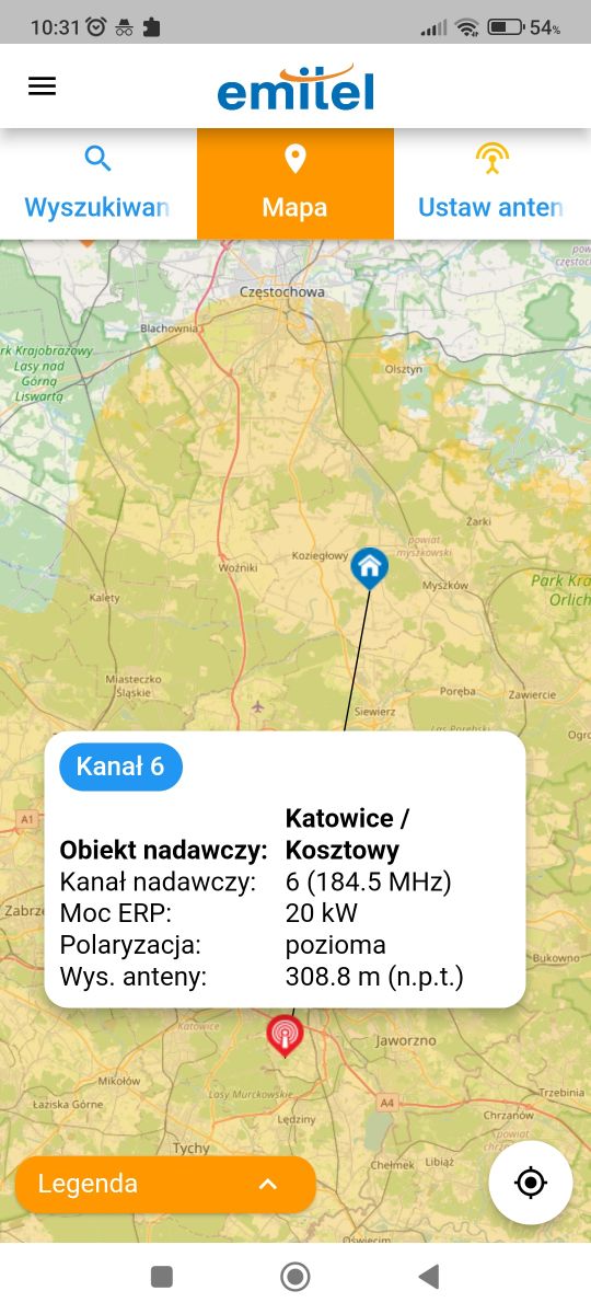

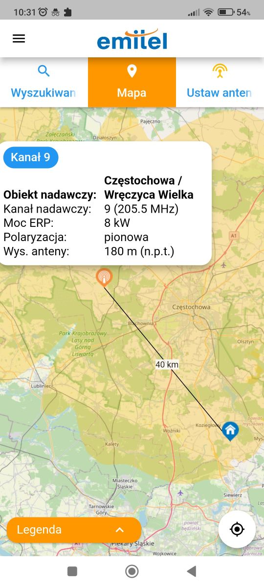

    Prosze o pomoc w wyborze anteny ewentualnie wzmacniacza / zasilacza do niej oraz multiswitcha, skupiam sie tylko na odbiorze sygnału TV naziemnej.
    Instalacja wygląda tak że na strychu jest wypuszczony triset 113 po dwie sztuki z pięciu pokoi (odcinki od 5 do 8 metrów) i chciałbym zamontować antenę na strychu nie na zewnątrz - dach pokryty dachówka ceramiczna. Mieszkam w miejscowości 42-350 Osiek i w sumie mam najbliżej do dwóch anten po mniej więcej 40km - Częstochowa oraz Katowice z tym że :
    1. W Katowicach jest antena 20kW oraz zdecydowanie wyżej 310m a w Częstochowie jest 8kW na wysokości 180m (pytanie przy okazji, w Katowicach jest polaryzacja pozioma a w Częstochowie pionowa czy to jest istotna informacja dla mnie? )
    Wybór anteny oraz multiswitcha do nowej instalacji RTV
    Emi maps sugeruje antenę kierunkową o dużym zysku prawdopodobnie ze wzmacniaczem .
    Bardzo prosze o propozycje anteny oraz jaki multiswich zastosować
    Zdaje sobie sprawę że mam daleko do nadajników oraz umieszczenie anteny wewnątrz budynku komplikuje sprawę ale potrzebuje jakiś punkt zaczepienia od jakiej anteny zacząć , będę zamawiał przez Internet i testował czy sie uda złapać sygnał ...

    Katowice/Kosztowy, MUX-8, nadaje w polaryzacji poziomej, tak więc siatkowa powinna sobie z nim poradzić.

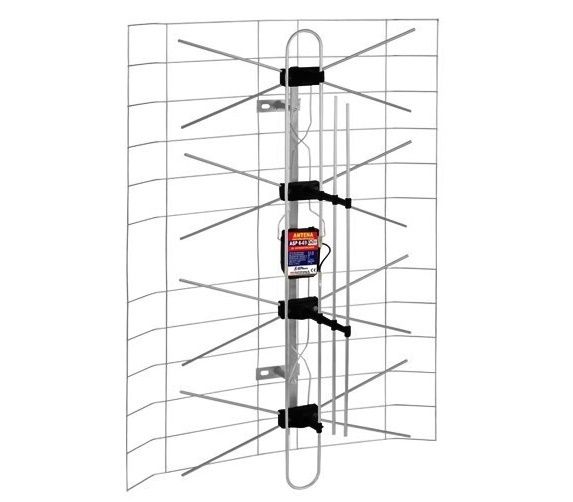

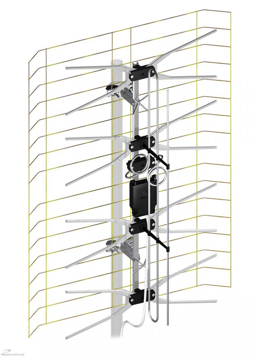

    A na co ci takie anteny? Ta jedna ( 2 ) odbierze VHF-V ale to za słabe.
    Pozostałe-1 i 3 nie odbierają VHF.

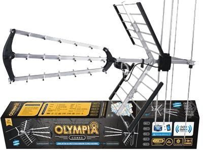

    Siatkowa jak już to taka a jak chcesz inną to Olympia BX-1000.
    Wybór anteny oraz multiswitcha do nowej instalacji RTV Wybór anteny oraz multiswitcha do nowej instalacji RTV Wybór anteny oraz multiswitcha do nowej instalacji RTV
  • #15 20106421
    LeDy
    Siatkowa (1) oczywiście odbiera VHF ale tylko w poziomie(H)a u ciebie VHF jest V.

    Znam okolice Myszkowa i w zależności od konkretnego miejsca sygnały mogą być bardzo różne. I nie wyrokowałbym czy lepiej odbierać z Katowic czy z Częstochowy.
    MUX8 z Wręczycy jest nadawany z połowy wysokości masztu, Z Kosztów prawie ze szczytu.
    Z uwagi na SFN należy zastosować antenę silnie kierunkową. Może się okazać że poszczególne MUX-y trzeba odbierać z różnych kierunków.

  • #20 20115748
    LeDy
    Antena w całości jest taka sobie ( część UHF uboga). Olympia o wiele lepsza. W razie czego posłużysz się wzmacniaczem na przewód a nie cudowaniem w rozdzielanie anteny i łączenie z inną.
    Pod dach lepsza siatkowa.

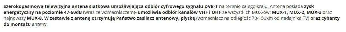

    Rozumiem, jak będzie bieda to wtedy spróbuje z siatkową. Jeszcze pytanie : skąd wiedziałeś że ta antena : https://allegro.pl/oferta/polska-mocna-antena-tv-siatkowa-dvb-t-mux8-150km-8614103173 ma polaryzacje poziomą ?
  • #22 20115808
    gumisie
    Z opisu i ze zdjęcia Brak dodatkowego dipola.
  • #23 20115886
    LeDy
    Kanały odbioru: 6 – 12, 21 – 69
    Anteny siatkowe tak odbierają.
    Jak jeszcze nie było anten siatkowych z dipolem V na VHF to ustawiałem taką antenę pod kątem ok. 45° i aby poprawić odbiór VHF w pionie.
