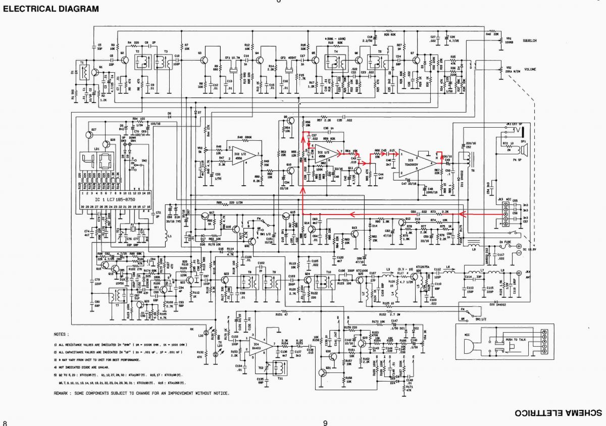

    Rozkręć mikrofon i sprawdź, czy na jednym z wyprowadzeń wkładki występuje napięcie 3,7 V (przy wciśniętym PTT).

  • #11 20095054
    gumisie
    PROgamerEvil napisał:
    Tak, napięcie to pojawia się względem masy.
    No to usterka trzeba szukać dalej.
    Można posiłkować się schematem z załącznika (płyta główna taka sama).

    Jak masz napięcie na wkładce, to mikrofon masz dobry. Proponuję poszukać kabelka z jackiem stereo (np. uciąć ze starych słuchawek do telefonu) i zrobić sobie z niego sondę. Kabelek wepnij do wejścia liniowego w laptopie i ustaw w laptopie nasłuch, żeby w głośnikach było słychać dźwięk z dorobionej sondy. Następnie trzeba prześledzić drogę sygnału (jak zaznaczyłem na schemacie), począwszy od gniazda mikrofonu, kończąc na układzie TDA2003. Jak podłączysz sondę do wkładki, to w laptopie będzie słychać, co mówisz. Dalej audio ginie w radiu na płycie, bo jest cisza w obu modulacjach, i trzeba znaleźć, w którym miejscu. Proponuję szukać pod kątem zimnych lutów.

  • #17 20102672
    gumisie
    Marcin, to nie jest schemat tego CB, które posiada Autor tematu.
    Poczekajmy do 2 sierpnia. Może wtedy coś się wyjaśni.
  • #18 20102772
    Hektar Zahle.r
    Poziom 30  
    Zasadnicze układy są te same niezależnie od wersji płyty głównej.

    Podłączyłem przez rezystor sygnał audio, zamiast mikrofonu, i radio nagle przestało nadawać. Odbiera OK. Spróbowałem pominąć wzmacniacz m.cz. i już minimalnie wzmocniony sygnał podałem za diodę modulacyjną (D11 na schemacie). W takiej sytuacji radio coś tam nadaje, jednak max. na 200 m, a pobór prądu wynosi raptem 160 mA w nadawaniu AM. Natomiast w FM albo miernik szaleje, albo coś jest nie tak. Pobór prądu zaczyna się od 1 A i rośnie aż do 20 A, jednak nic się nie dzieje, a radio nadaje. Nie mam możliwości sprawdzenia odbioru w FM. Co mogło tym razem tam paść?
    Na wyjściu układu TDA2003 napięcie 5 V.
    Jeżeli D11 zostanie odłączona od transformatora modulującego, to jest to prawidłowe zachowanie.

    Ogólnie tak, zdecydowanie nie opłaca się oddawać radia do naprawy. Nie mam żadnych przyrządów poza multimetrem. Przelutowałem całą płytkę w okolicy wzmacniacza m.cz. i za pierwszym razem ruszyło. Teraz nie chce, najpewniej coś uwaliłem. Jak to jest z tym TDA2003, że na wyjściu jest napięcie stałe? Ten układ jest sprawny?
  • #27 20242276
    gumisie
    Na której nóżce?
    Na 4. powinna być połowa napięcia zasilania.
