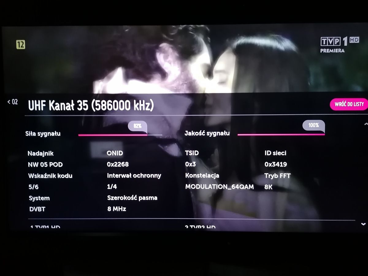

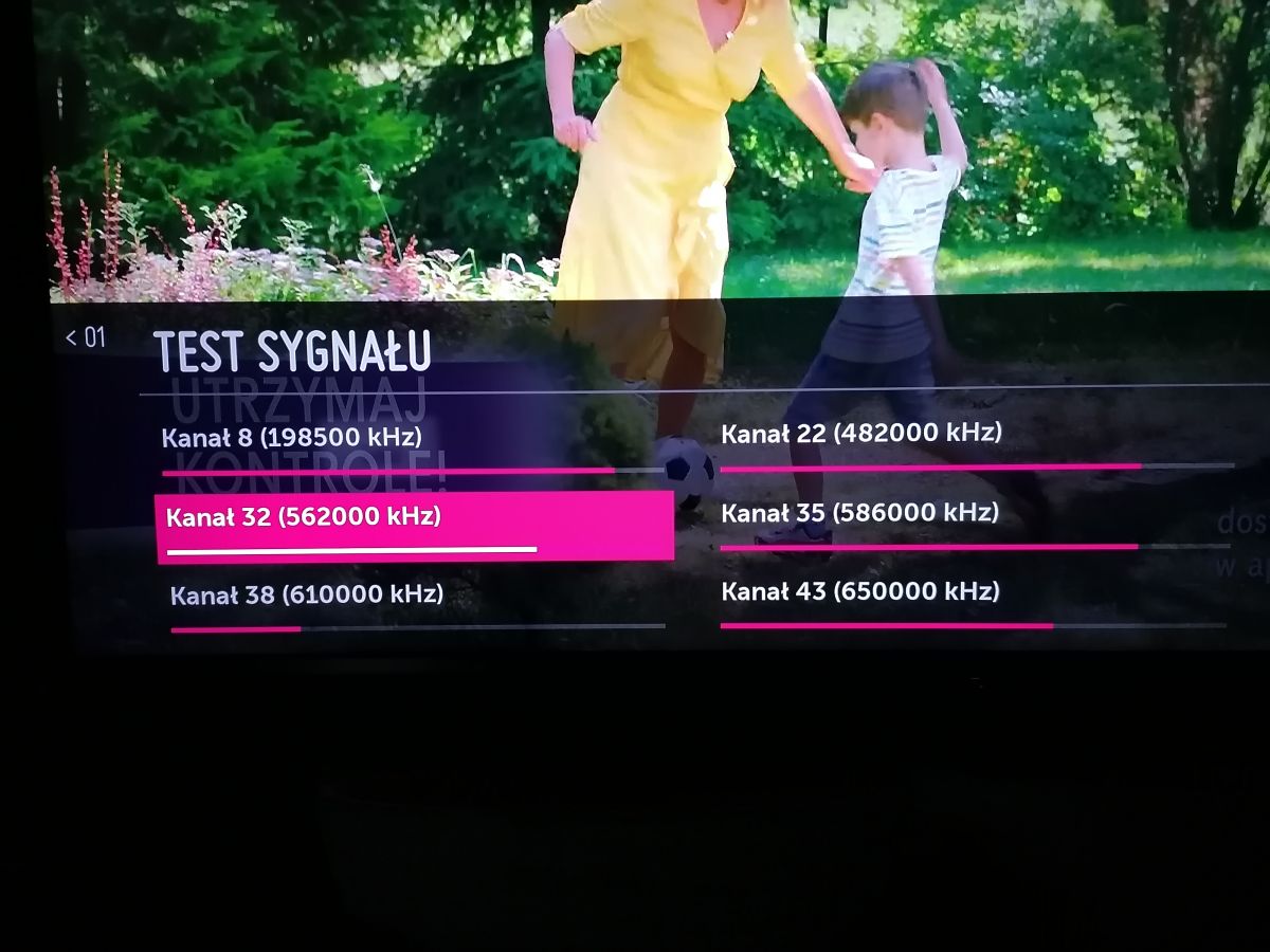

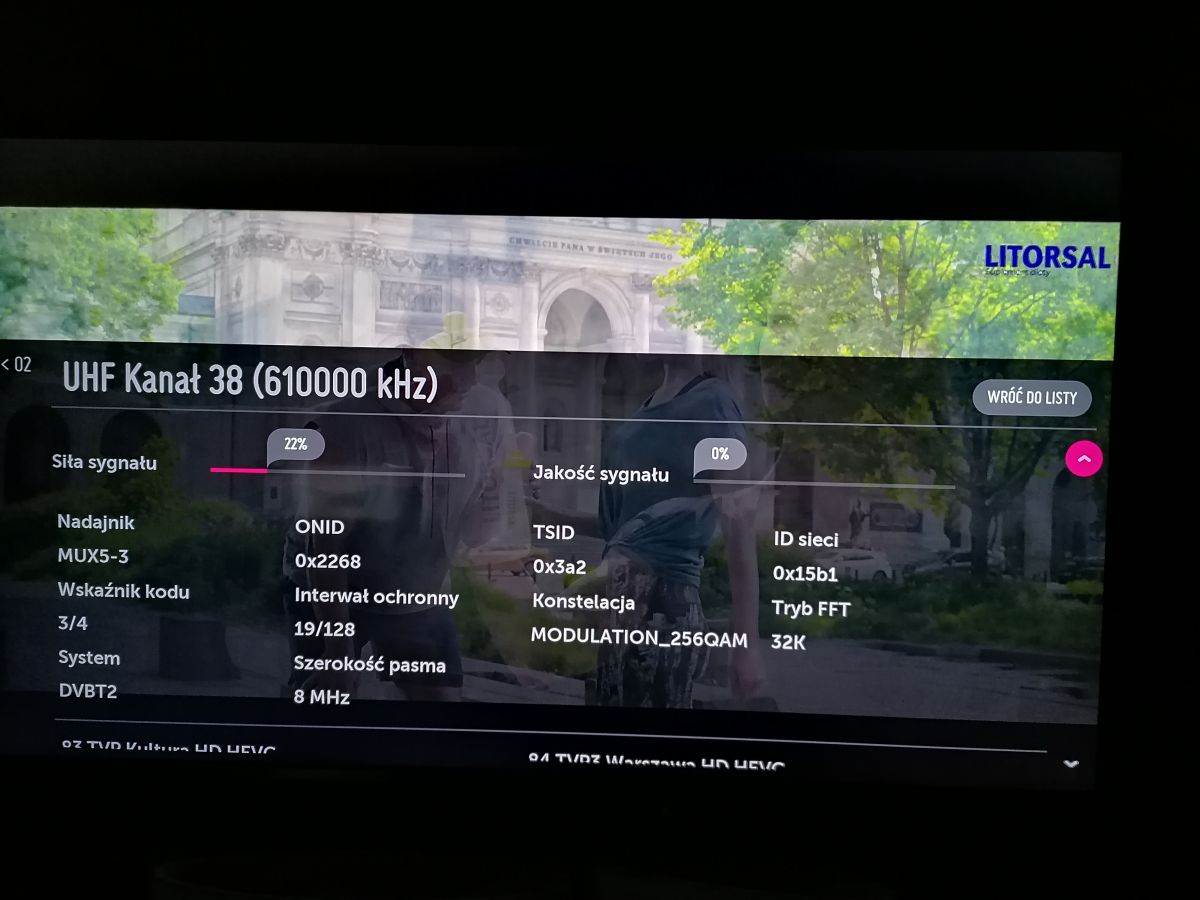

    Mam problem z jednym z kanałów i nie wiem gdzie szukać przyczyny. Od czasu do czasu na kanale UHF 38 mam niski poziom sygnału i jakości, więc programy mi się rwą. Zazwyczaj nie mam problemów z odbieraniem tych programów. Jakość i siła sygnału na innych kanałach jest dużo większa, a skacze i trzyma się w niskich wartościach tylko na kanale 38. Antena taka jak w linku (Antena zewnętrzna DVB-T/T2 2LOG - 32 elementy) ze wzmacniaczem (nie pamiętam jego nazwy). Gdzie szukać problemu? W ustawieniu anteny czy we wzmacniaczu?

    Najbardziej optymalnym poziomem siły sygnału jest taki stan, przy którym najsilniejszy odbierany kanał nie osiąga maksymalnego poziomu wskazywany na "pasku".
    I dodatkowe pytanie - jak daleko punkt odbioru jest od Krynic?
    Zauważ: z Krynic są nadawane także MUX-y na kanałach 32 i 35, czyli z odstępem 2 kanałów. 38 jest także o dwa kanały od k.35 i w przypadku przesterowań, wzmacniacza czy zbyt silnego sygnału kombinacja kanałów 32 i 35 daje produkt na kanale 38 (także na k.29). Do tego k. 38 jest nadawany z mocą 10 kW a tamte po 100 kW. To jest około 9 dB niżej.
