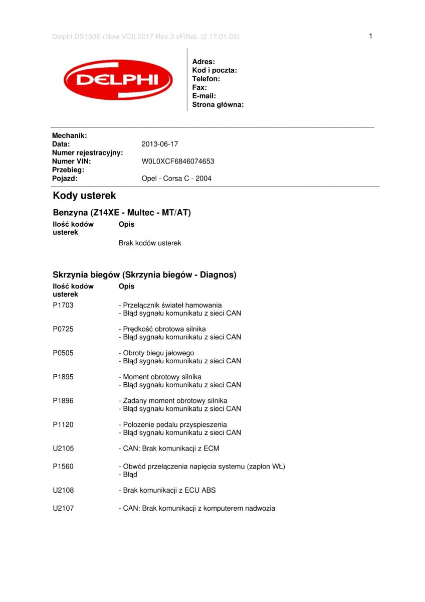

    Po przekręceniu kluczyka wyskakuje błąd F , auto nie odpala . Delphi pokazuje błędy skrzyni biegów to jest
    P0725- prędkość obrotowa silnika błąd sygnału komunikacji sieci can
    P0505- obroty biegu jałowego błąd sygnału komunikacji sieci can
    P1895-moment obrotowy silnika błąd sygnału komunikacji sieci can
    P1896-zadany moment obrotowy silnika błąd sygnału komunikacji sieci can
    P1120-położenie pedału przyspieszenia błąd sygnału komunikacji sieci can
    U2105-can brak komunikacji z ecm
    P1560-obwód przełączenia napięcia systemu (zapłon wł. ) błąd
    U2108-brak komunikacji z ecu abs
    U2107-can brak komunikacji z komputerem nadwozia
    P1703-przełącznik świateł hamowania błąd sygnału komunikacji sieci can
    nie da się ich wykasować błędy wracają po przekręceniu kluczyka .Podejrzewam padnięty komputer skrzyni biegów lub uwalone przewody sieci can tylko jak to sprawdzić ? Can omomierzem a komputer ?

    Nie masz jakiś śladów zwierzaka, który by buszował po samochodzie? Jak nie to do sprawdzenia ECU.
  • #3 20093171
    sasch100

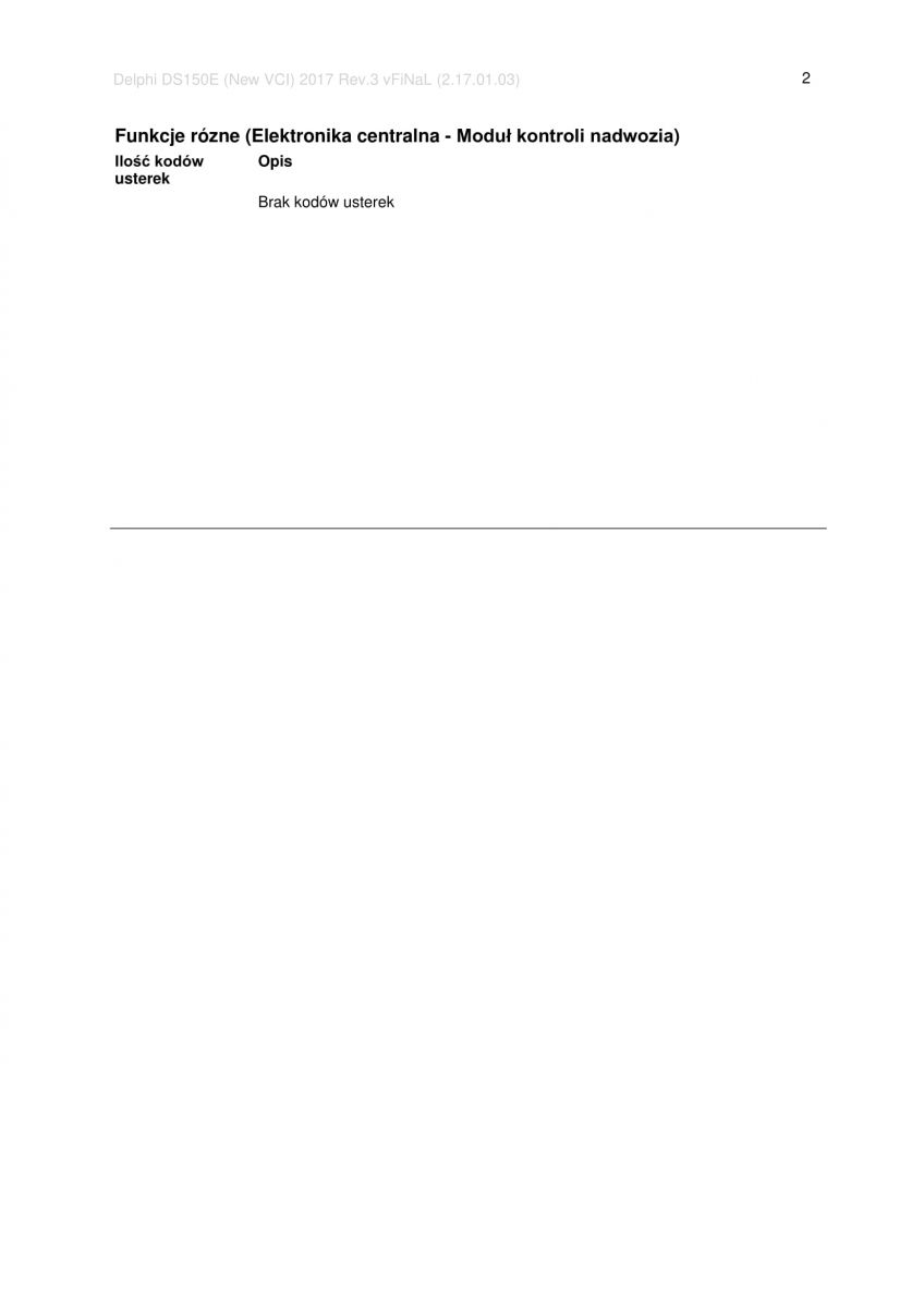

    Właśnie niedawno miałem szura w garażu ale śladów nie widać . Wiązki wyglądają na całe .Z ECU łączy się bez problemu brak błędów .

    Błędów innych niema , tylko ze skrzyni półautomatycznej .Zmierzyłem omomierzem przy wyłączonym zapłonie piny 6 i 14 na obd pokazuje przerwę .

    Rozrusznik nie kręci na desce wyskakuje błąd F .Po skasowaniu błędu na chwilkę jest N a potem wskakuje na F .
    Dzisiaj posprawdzałem jeszcze raz skrzynię biegów w błędach nic się nie zmieniło . Nie dawało mi spokoju to że kasuje błędy na chwilkę wskakuje N a potem znów F , zauważyłem, że silniczki wybieraka skrzyni biegów nie przełączają skrzynią . Szczotki w silnikach są sprawne inaczej by wywaliło błędy w sterowniku P1607 i P1700 . Sprawdziłem też omomierzem wtyczkę z sterownika skrzyni tom dolną gdzie są CAN -y z BCM piny 61 i 63 oraz piny 54 i 56 z abs i silnika na obydwóch pokazało mi 120 om czyli przerwana sieć tylko nie wiem czy dobrze mierzyłem . pomiar robiłem na wypiętej wtyczce odłączonym zapłonie .
