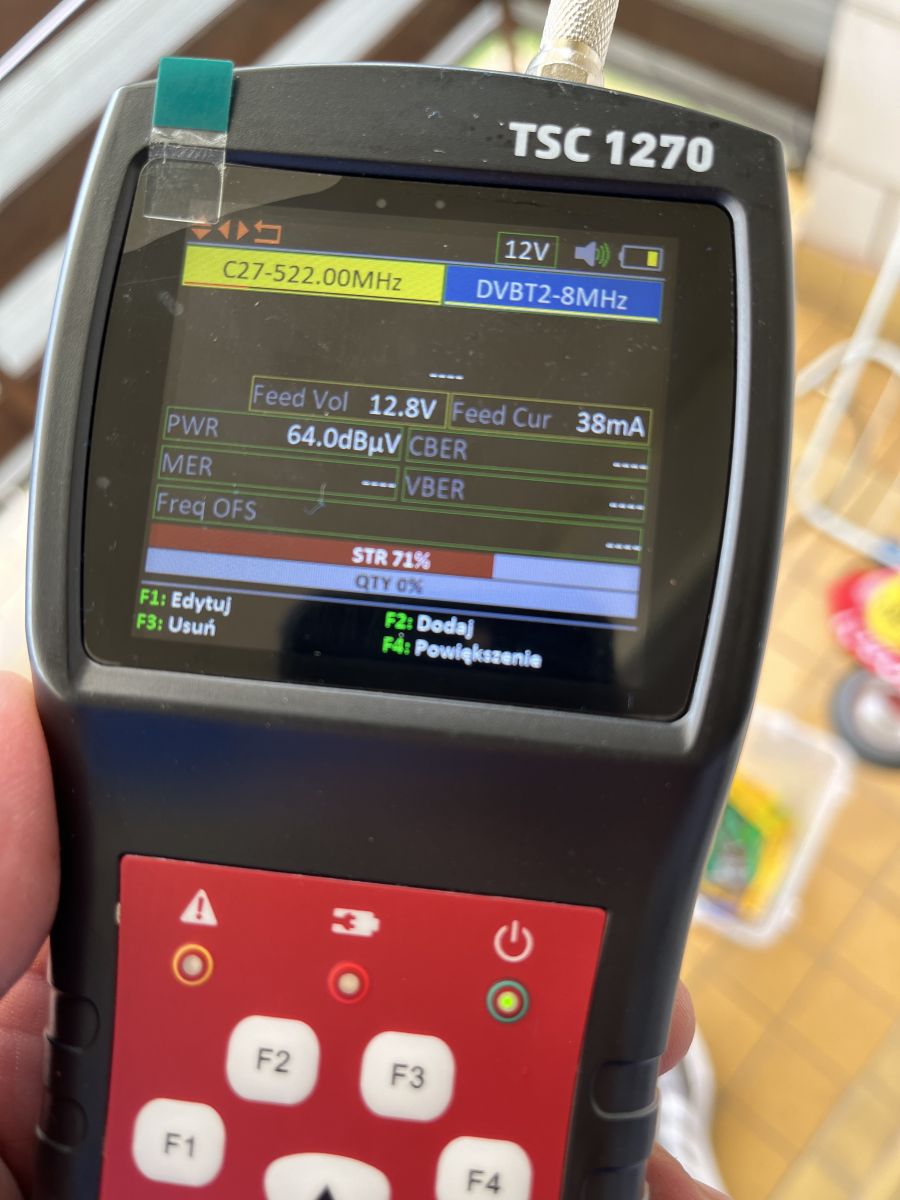

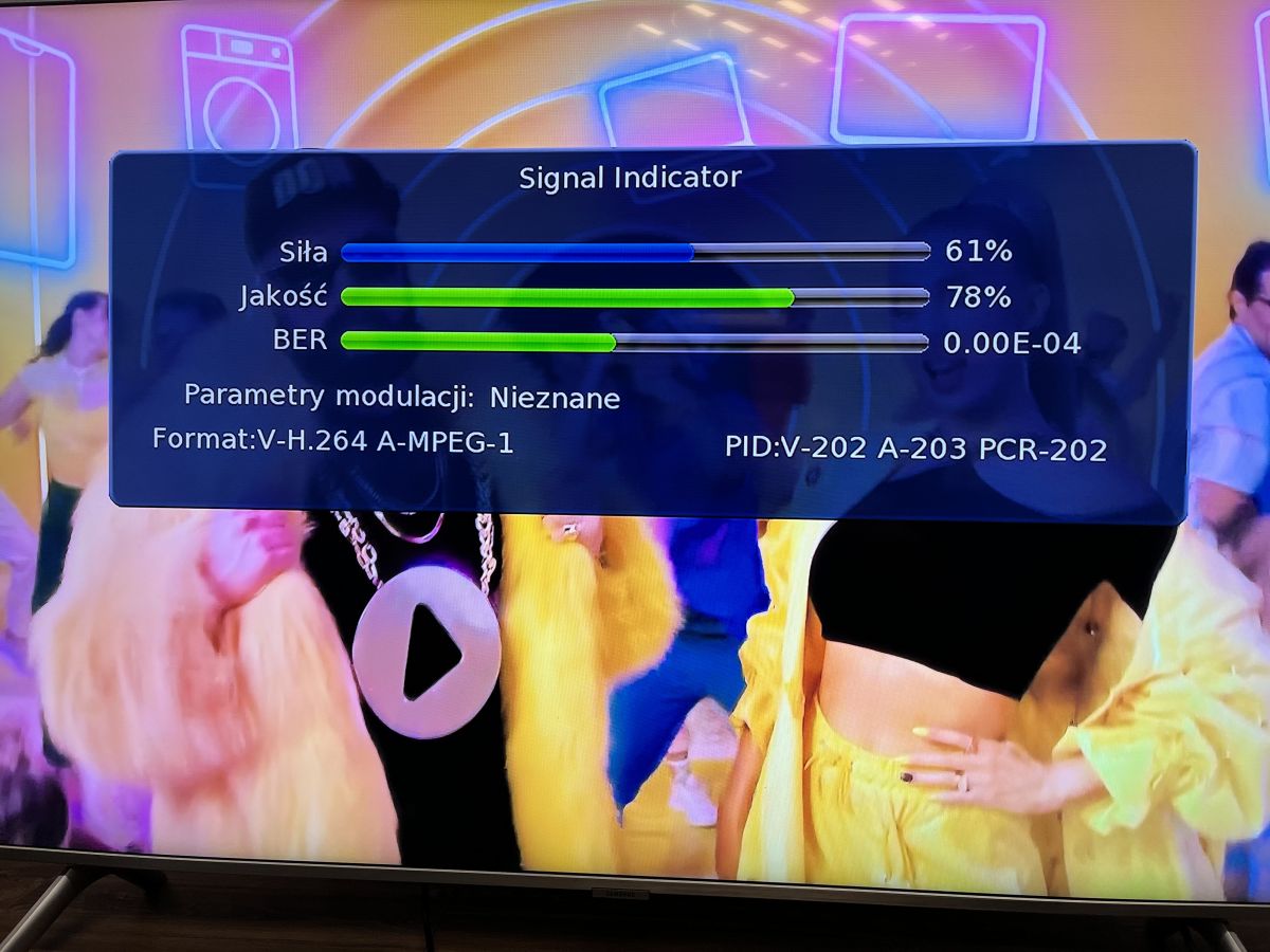

    Posiadam miernik amiko tsc 1270 i na kanale 27 nie pokazuje nic, a mimo to tv odbiera mux 3, dlaczego? Z innymi muxami nie ma problemu. Mam do PKiN /raszyna 45km Miernik Amiko TSC 1270 nie pokazuje parametrów kanału 27, TV odbiera MUX 3 - 45km od PKiN/Raszyna Miernik Amiko TSC 1270 nie pokazuje parametrów kanału 27, TV odbiera MUX 3 - 45km od PKiN/Raszyna

    Nie znam tego miernika, lecz zastanawiam się czy czasami nie trzeba przełączyć w menu na DVB-T?
    Bo jak widać na zdjęciu (nr.2), jest ustawiony na DVB-T2.

    Bardzo dziękuję, przecież to mux3 , więc faktycznie DVB-T.
    Po zmianie jest już wszystko Ok. Swoją drogą dla hobbystycznego i pół amatorskiego zastosowania bardzo fajny miernik/wskaźnik. ;)
