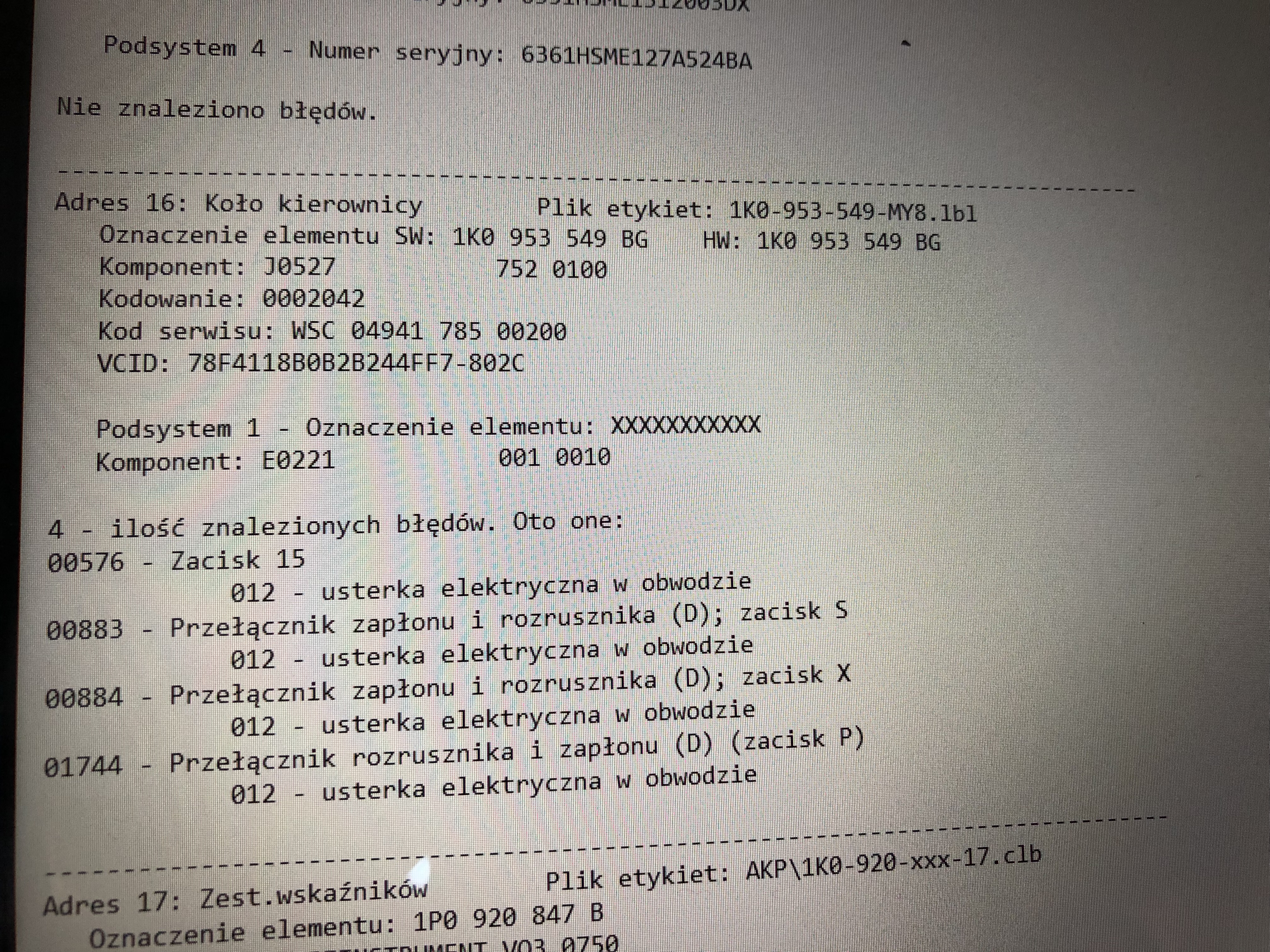

    Witam. Czy ma ktoś jakiś pomysł jak odpalić Seata normalnie przyjechałem na drugi dzień kręci ale nie chce odpalić. Przeskanowany vcds silnik brak błędów tylko błędy w adres 16 koło kierownicy. Czy mogą być uszkodzone wtryski.

    Jak wygląda sytuacja z akumulatorem, klemami? Do tego stacyjka normalnie pracowała ostatnimi czasy?

    Tez tak myślałem może stacyjka wszytko normalnie pracowało klemy dobrze wyczyszczone. Tych błędów ze zdjęcia nie idzie skasować
    Myślałem może wtryski ale podejrzewam ze by chociaż zapalił - ale nic nie chce tylko kręci

    JayRo
    Poziom 37  
    Prawdopodobnie kostka stacyjki będzie do wymiany, można ewentualnie sprawdzić połączenia do niej przy kolumnie. Może się coś wypięło, zaśniedziało, wytopiło lub pękło w samej kostce.
