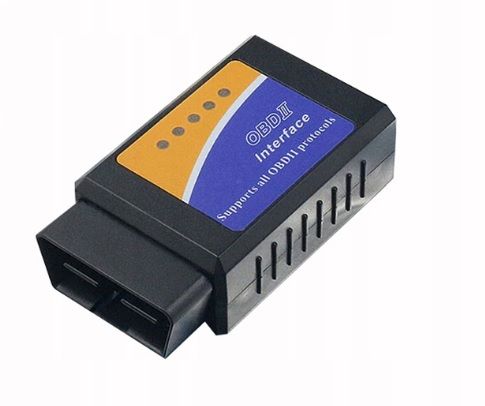

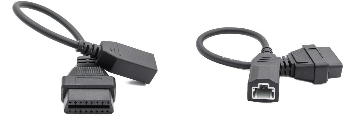

    Kupiłem:
    Adapter OBD2 wtyk 3Pin-OBD1 - 16Pin-OBD2 do Honda
    Honda / Prelude V 2.0/1999 - Przez KABEL 3-PIN / ADAPTER OBD2 do samochodów HOND
    oraz
    Interfejs diagnostyczny OBD2 ELM 327 BLUETOOTH
    Niestety nie mogę się połączyć z systemem w samochodzie przez złącze serwisowe.
    Honda / Prelude V 2.0/1999 - Przez KABEL 3-PIN / ADAPTER OBD2 do samochodów HOND - Honda Prelude V 2.0 1999
    Może ktoś wie jak z tym sobie poradzić?

    Bo w tych rocznikach Hondy zazwyczaj jeszcze nie miały OBDII. Potrzebny raczej będzie dedykowany program. Były systemy OBDI czy opisywane nawet jako OBD0, ale Elm tego nie ogarnie.
