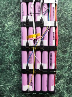

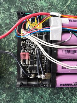

    Jechałem deską elektryczną i nagle padła myślałem że się rozładowała ale po podłączeniu deski do ładowania dioda na zasilaczu ma kolor niebieski który oznacza że bateria jest naładowana lub gdy bateria nie jest podłączona. Wygląda to tak jakby deska w ogóle nie widziała baterii. Zmierzyłem napięcie na wyjściu baterii i podaje 28.3v a gdy mierzę przed bms podaje 38v. Pakiet to 10s2p i dodam że deskę kupiłem jako używaną podobno nieużywana rok więc różnie może być z ogniwami ale nie wiem za bardzo jak się zabrać za zmierzenie ogniw jak ktoś mógłby pomóc to byłbym wdzięczny.
    Parę zdjęć samej baterii:

    Trzeba by pomierzyć napięcia poszczególnych sekcji na złączu albo na ogniwach . Może uszkodzona jest któraś para ogniw i dlatego BMS odłączył napięcie na wyjściu.

    Okej a podpowiedziałbyś jak pomierzyć te sekcje bo nie chce jeszcze czegoś zepsuć
    #4 20095010
    andrzej61
    Albo między pinami B(-)-1,1-2,2-3,3-4 itd do B+ gniazda wtyczki z kolorowymi kablami (piny z tyłu gniazda). Lub wyjść wtyczkę z gniazda i tak samo pomierzyć napięcia między pinami . Tylko ostrożnie żeby nie zrobić zwarć.

    Nie mierzyłem przez te kable tylko tymi blaszkami co wystają między ogniwami i wszędzie wyszło mi 3.78v lub 3.79v
    Sprawdziłem jeszcze te kable czy się trzymają i dwa same wyszły przylutuje je spowrotem i zobaczę czy to było to

    Czyli wygląda na to że ogniwa są sprawne . Tylko pozostaje kwestia jakie są napięcia na układach scalonych które to kontrolują poszczególne ogniwa . Jeżeli można odczytać to jakie są oznaczenia tych dwóch układów scalonych ?.

    Przylutowałem te dwa kabelki na swoje miejsce i napięcie na wyjściu skoczyło do 38v bateria już działa. Jakbym mierzył tymi pinami co pisałeś to bym to szybciej znalazł ale się udało dzięki za pomoc 😁
