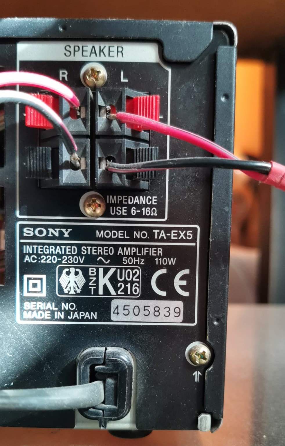

    W tym przypadku możesz podłączyć jedynie szeregowo, ale takie połączenie może okazać się kiepskie w przypadku różnych kolumn. Podaj konkretne modele wzmacniacza i kolumn.

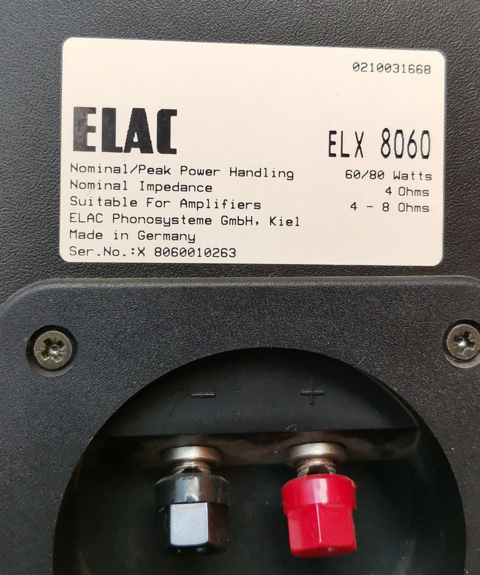

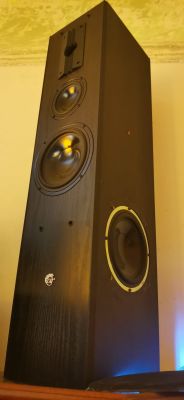

    Podłączenie 4 kolumn (6 Ohm i 4 Ohm) do wzmacniacza Sony 6-16 Ohm No niestety prócz dwóch wzmacniaczy Unit/Diora nie mam nic poza tym Sony.
    Tego mixa chciałem zrobić głównie z dwóch a raczej z trzech powodów.
    Pierwszym jest nadzwyczaj dobrze grający wzmacniacz i jeśli ktoś miał lub ma te wieżę to wie o czym mówię. Po drugie Cat'y grają ładnie z fajnym miękkim basem, trochę gorszym środkiem i niestety słabą górą, a Elac'ki pomimo lżejszego basu grają świetnie środek, a góra jest taka jak być powinna. Pomyślałem że w połączeniu mogłyby dać świetny odsłuch.
    Gram głównie Cat'ami ale gdybym dostał gdzieś korektor do tego wzmacniacza to Elac'ki grałyby chyba lepiej niż te Cat bo na wzmacniaczu już potencjometry na full.
    Dzięki za poświęconą uwagę i również pozdrawiam. :)
    P.s. Jeszcze taka ciekawostka :)
    Cat to 3-drożne kolumny z 4-ma głośnikami ;)
    #6 20105290
    ciuqu
    To jeżeli posiadasz inne wzmacniacze, to możesz podłączyć wszystkie kolumny używając drugiego wzmacniacza, sygnał możesz wykorzystać z tape rec out, niestety regulacja głośności będzie osobna na każdym wzmacniaczu.
