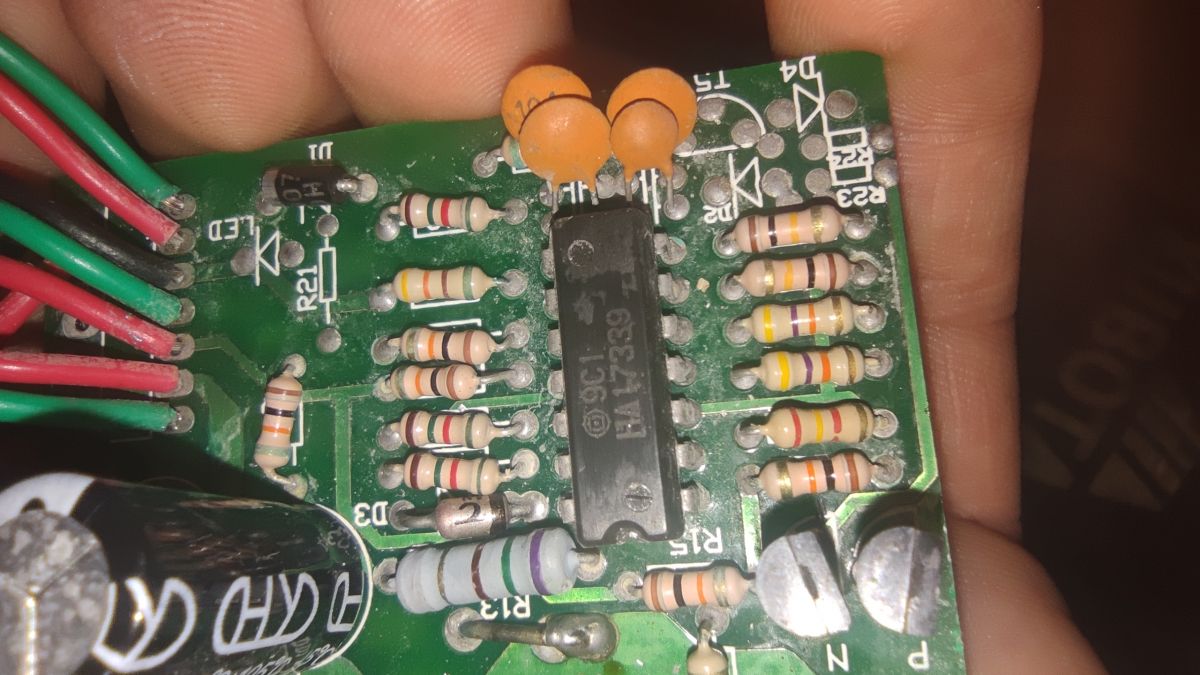

    Hej, nie wyświetliło mi odpowiedniego działu więc dodaje do poczekalni. Mam do naprawy hulajnogę na 24v z kołem zasilanym silnikiem na łańcuszku. W ów hulajnodze padnięty był sterownik więc padło na kupno jakiegoś używanego, z racji ograniczonych wymiarów musiałem wybrać taki który jest na stacyjkę z kluczem której oczywiście nie posiadam. Podłączenie jest na 3 przewody: czarny zielony i czerwony. Jakie przewody muszę podłączyć żeby sterownik myślał że ma włożony kluczyk? Modelu nie podam bo to typowy chińczyk bez żadnych oznaczeń. Z góry dziękuję za pomoc

    Jak wygląda ten sterownik chociaż pokaż. Jak dostaniesz się do płytki to chyba da radę wywnioskować które kable do czego.

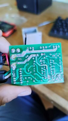

    to jest takie coś, pod wieczór postaram się to rozkręcić i podeślę zdjęcia Włączenie sterownika hulajnogi 24V: Podłączenie przewodów bez stacyjki - kolory i metoda Włączenie sterownika hulajnogi 24V: Podłączenie przewodów bez stacyjki - kolory i metoda
    ok tak to pudełko prezentuje, okazało się że podpinam - do minusa silnika a nie - zasilania. zmieniłem połączenie i teraz sterownik zasila silnik ale bez reakcji na manetkę czy inne takie
    Włączenie sterownika hulajnogi 24V: Podłączenie przewodów bez stacyjki - kolory i metoda Włączenie sterownika hulajnogi 24V: Podłączenie przewodów bez stacyjki - kolory i metoda się w środku
    na pewno przemierzę tranzystory mosfet i ten jeden przekaźnik który jest wpięty 2 nogami w - a środkową w +, dodaje zdjęcia mosfetów i tego głównego układu z bliska Włączenie sterownika hulajnogi 24V: Podłączenie przewodów bez stacyjki - kolory i metoda Włączenie sterownika hulajnogi 24V: Podłączenie przewodów bez stacyjki - kolory i metoda Włączenie sterownika hulajnogi 24V: Podłączenie przewodów bez stacyjki - kolory i metoda Włączenie sterownika hulajnogi 24V: Podłączenie przewodów bez stacyjki - kolory i metoda Włączenie sterownika hulajnogi 24V: Podłączenie przewodów bez stacyjki - kolory i metoda
