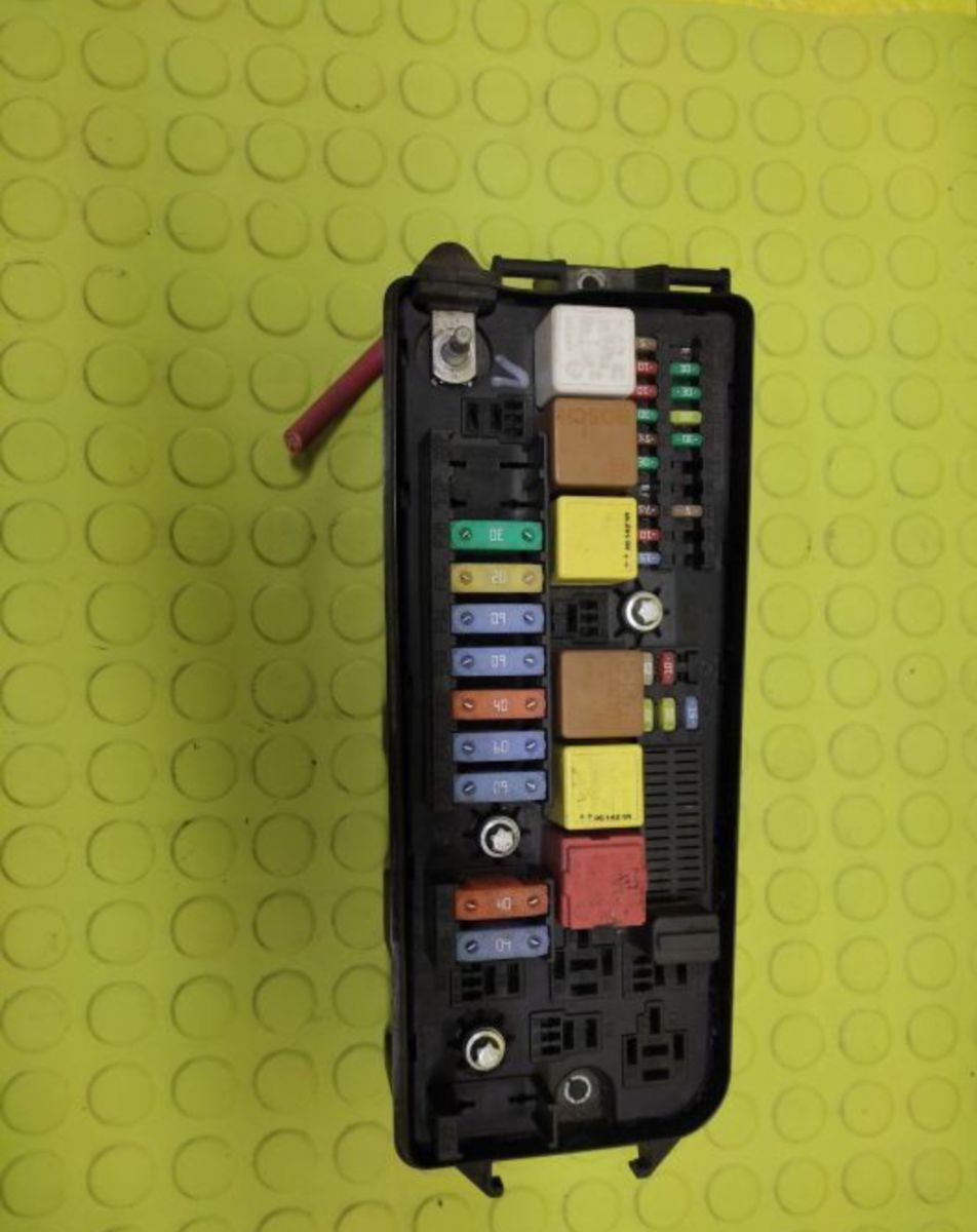

    Mam dylemat odnośnie skrzynki bezpieczników z racji błędów wyświetlanych przez opcom-a:
    P1180-04 błąd nagrzewnicy filtra paliwa
    P0380-04 błąd urządzenia żażącego
    Mam przypuszczenie, że błędy te są spowodowane zamontowaniem przez poprzedniego właściciela niewłaściwej skrzynki bezpieczników gdyż w obecnie znajdującej się skrzynce nie ma w miejscach gdzie wg rozpisu powinny znajdować się bezpiecznik i przekaźnik nawet styków by je tam umieścić. Tak wygląda u mnie w samochodzie Opel vectra c 1.9 150km polift - Niewłaściwa skrzynka bezpieczników
    Natomiast skrzynka "obslugujaca" Podgrzewacz filtra paliwa wygląda wg moich przypuszczeń tak:
    Zaznaczyłem różnice ramką.
    Nie znam się za bardzo na takich tematach więc pytanie do bardziej doświadczonych niż ja :) czy moje przypuszczenia są słuszne? Oraz czy jeśli się mylę i zmienił bym te skrzynki bezpieczników to może uszkodzić się jakiś układ?
    Z góry dziękuję za ew. odpowiedzi

    Ja tu różnic nie widzę, jedynie miejsca puste.

    Właśnie na tym polega różnica, u mnie są miejsca puste bez styków a w tym drugim jest bezpiecznik zielony i biały przekaźnik, które wg schematów bezpieczników odpowiadają za podgrzewacz filtra paliwa i świecę żarowe

    Rozumiem że błędy po kasowaniu powracają, a samochód nie uruchamia się?

    Samochód normalnie pali i jeździ, lecz błędy stałe są. Kasowanie nic nie daje.

    Po nr vin sprawdzic jaka ma byc skrzynka. Pozniej porownac z tym co jest i tyle.

    W dieslach z tego co pamiętam jest taka sama. To jest skrzynka pod maską, koło akumulatora jak dobrze się orientuje.

    Tak pod maska obok akumulatora. A gdzie mogę sprawdzić po nr vin jaka powinna być skrzynka bezpieczników?

    allegro - vin dekoder

    Może ja się nie znam ale jeszcze nie widziałem by jakiś vin dekoder pokazywał jaki numer seryjny części jest zamontowany w samochodzie...

    Te za 5 zł z allegro jak się napiszę w wiadomości prywatnej z prośbą o daną część po vin - tak da się.
